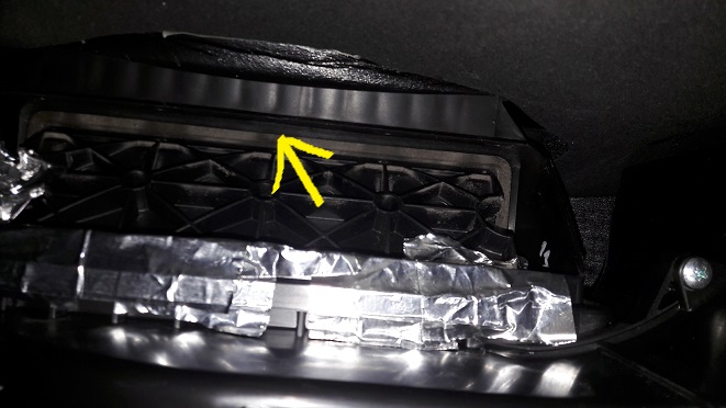

Re: Vochtprobleem mogelijke oplossing P.54
Bericht door Marco » ma 04 feb 2019, 23:01
Vanavond ook het klepje vastgeplakt. Geen vocht meer in de auto! Het klepje gaat te makkelijk open en dicht. Als de stand op"ventileren" staat sluit het klepje niet eens volledig! Waar de pijl staat blijft het dus open staan. Dit is wel een tijdelijke oplossing. Ik ga kijken of ik er een veer op kan krijgen die de klep volledig dicht trekt als de stand op ventileren staat.( volledig naar links).
