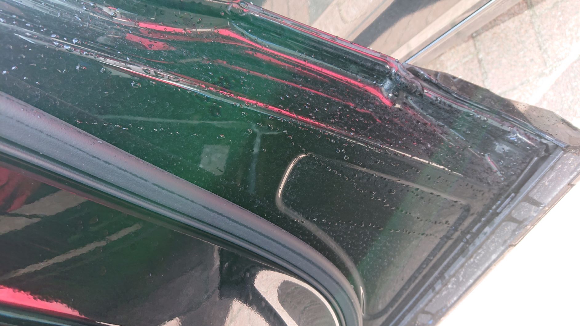

Heb dan wel een vraag om er een beeld van te krijgen, ligt er echt water in de portieren of hoe moet ik het zien? Misschien een keer een foto plaatsen. Ik heb nu namelijk het idee dat je echt last heb van een lekkage, wat niet hoort. Misschien overdrijf ik het zelf wel

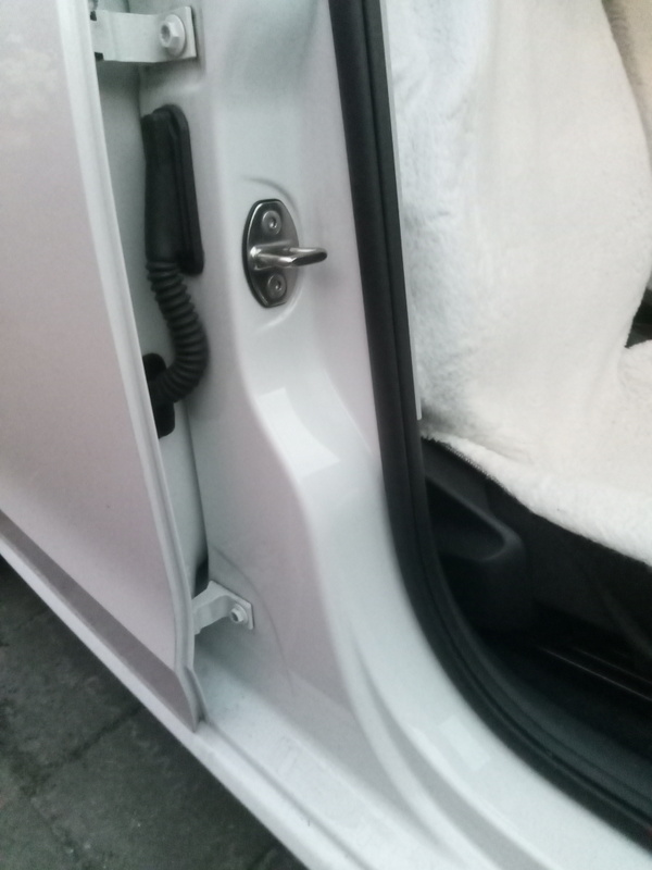

Als ik lees wat Gert beschrijft, vermoed ik dat er helemaal geen sprake is van lekkage, maar van een misverstand. Bij de Vagling zitten de deurrubbers niet aan het portier, maar op de body van de carosserie. Zoals je op bijgaande foto van m'n witte Mii kunt zien, is alles wat wit is vóór het zwarte rubber niet waterdicht. Hoewel de portieren best wel veel tegenhouden, kan water daar makkelijk terecht komen. Die 'deuropeningen' horen eigenlijk nog gewoon bij de buitenkant van de auto. Let maar eens op bij een regenachtige dag, zeker in de winter. De dorpels worden dan erg vies van de 'nevel' die daar gewoon terecht komt. Die deuropening vóór de rubbers wordt dus vies en nat, terwijl het binnen in de auto gewoon kurkdroog en schoon blijft. Het is dus gewoon een eigenschap van de Vagling. En bij het wassen is het dus ook slim om het daar goed schoon (en droog) te maken. Bij auto's die de rubbers op de portieren zelf hebben zitten, is een groter gedeelte van die deuropening 'binnenkant' van de auto, en zal dus schoon en droog blijven. Maar dat is dus anders bij onze Vagling.

Ja, wat Autheo zegt klopt wel. Wel is het zo dat de bovenste helft van de deuren met dubbele rubbers is uitgevoerd en die helft zou er dan minder last van moeten hebben. Dat is nauwelijks het geval. Verder blijft natuurlijk wel de vraag waarom VW voor deze gebrekkige / afwezige afdichting heeft gekozen voor de deursponningen.

Nee dat is niet zo. En je moet het niet zien als een dubbel rubber en daar je conclusie uit trekken. Dat geldt ook voor het feit dat je dit gebrekkig vindt van Volkswagen, nee dat is het niet. Ik kan je wel uitleggen hoe het allemaal in elkaar steekt m.b.t. portierrubbers van een auto maar dan ben ik een A4tje verder. Ik wil je in ieder geval wel vertellen dat je naar iets aan het zoeken bent wat helemaal geen defect of iets is. Dat wat Autheo post, is zo te lezen hetgeen wat je bedoelt. Als daar iets meer duidelijkheid over was, dan kon ik je eerder vertellen dat dit gewoon normaal is. Maakt verder niet uit, het is in ieder geval een stuk duidelijker geworden. Wat je bij de Up ziet heeft mijn Up net zo goed en zo kan ik tevens bevestigen dat heel veel auto's dit hebben en niet specifiek de Up! Dit is totaal niet vreemd:) Het wordt een ander verhaal als er water het interieur in komt terwijl alle portieren gesloten zijn, zoals de dorpelbekleding of de vloer. Dan spreek je over een waterlekkage, maar wat je op de foto ziet die Autheo heeft geplaatst is er geen sprake van een 'waterlekkage' maar eerder een verschijnsel wat nou eenmaal voorkomt door de constructie. Zou je er niet te druk over maken. Mocht je nou willen weten hoe het zit met de rubbers etc. dat is vast op internet te vinden. Dan heb je er in ieder geval een beeld van en hoef je er niet naar te gissen.

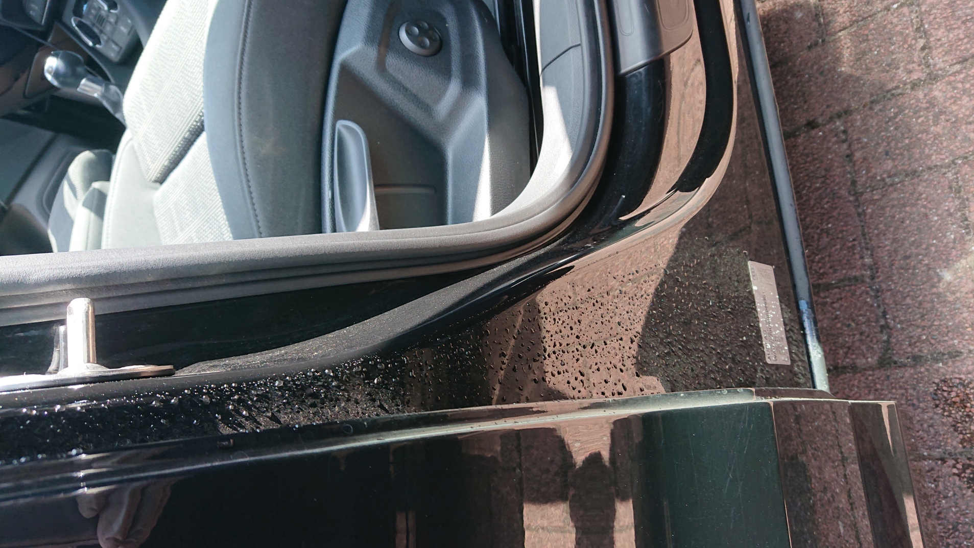

Ik heb zo ook bewijs, dat dit niet specifiek bij de Up! voorkomt. Hieronder een Audi Q3 die precies hetzelfde heeft. Er is dus niks om je zorgen over te maken:)
