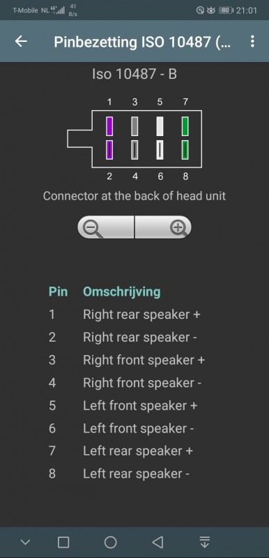

Voor de kabel fraeks..
Altijd handig.

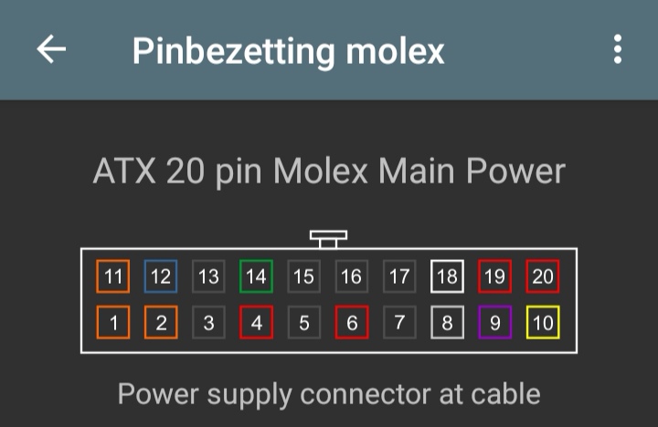

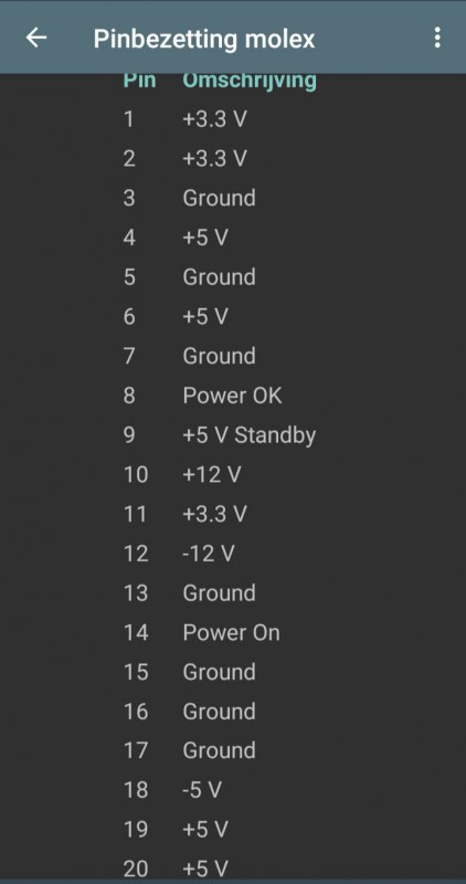

Ik heb nog meer info betreft pinbezetting.
Usb. Audio. Enz enz.

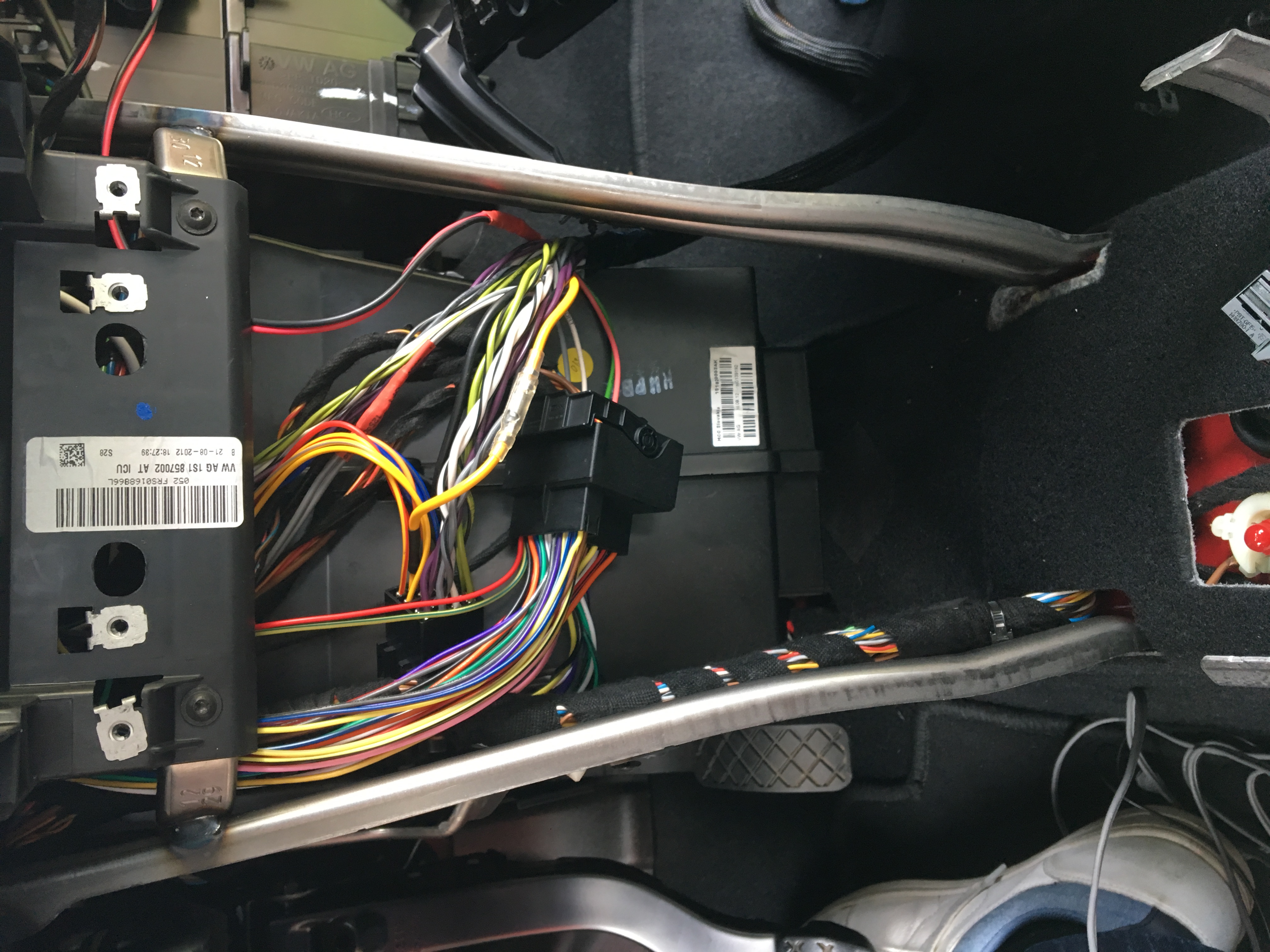

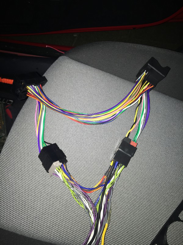

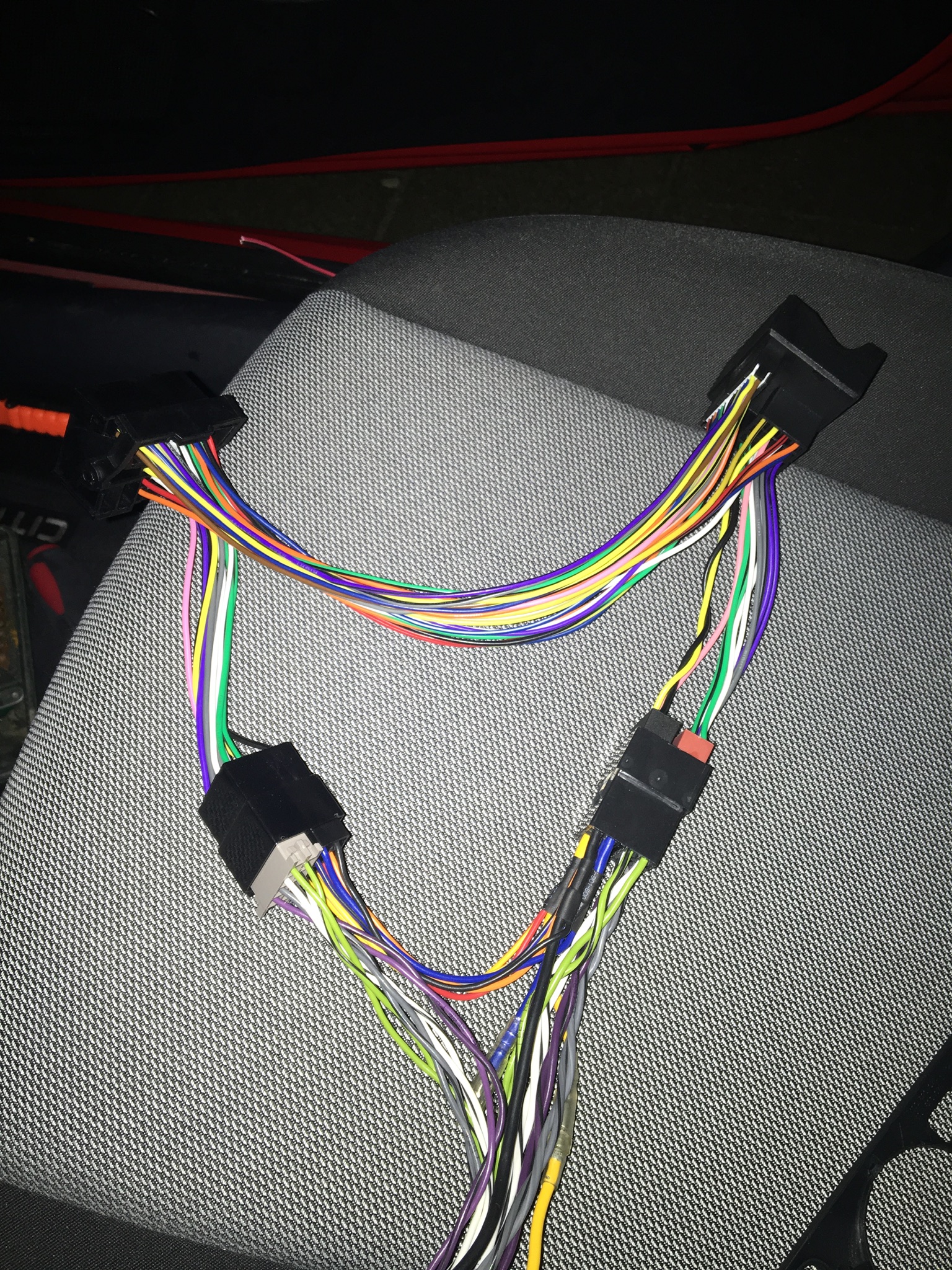

Nou de sub is geintstalleerd! Wel enige hoofdbrekers gehad waarbij het begon met de kabel die te kort was ... Meten is weten en ik ging er vanuit dat ik het wel ging redden met een 2.2m kabel van de kofferbak naar de radio. Nou ben ik zo gierig dat ik geen 35 euro uit wilde geven voor een langere kabel dus heb ik de kabel zelf verlengd..... veel werk maar dat ging prima.
Mbcaraudio hebben me goed geholpen en de kabels die ik heb besteld zijn de goede maar wat ik al dacht is wel een hele kabelboel.

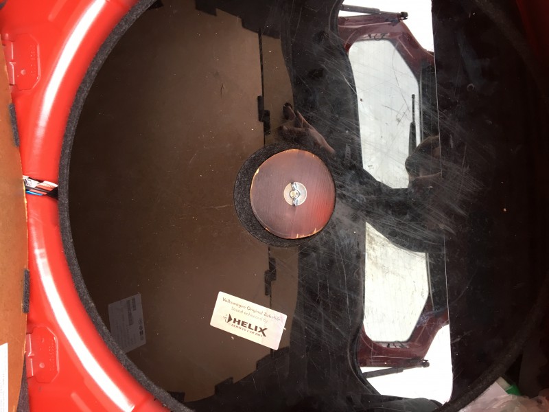

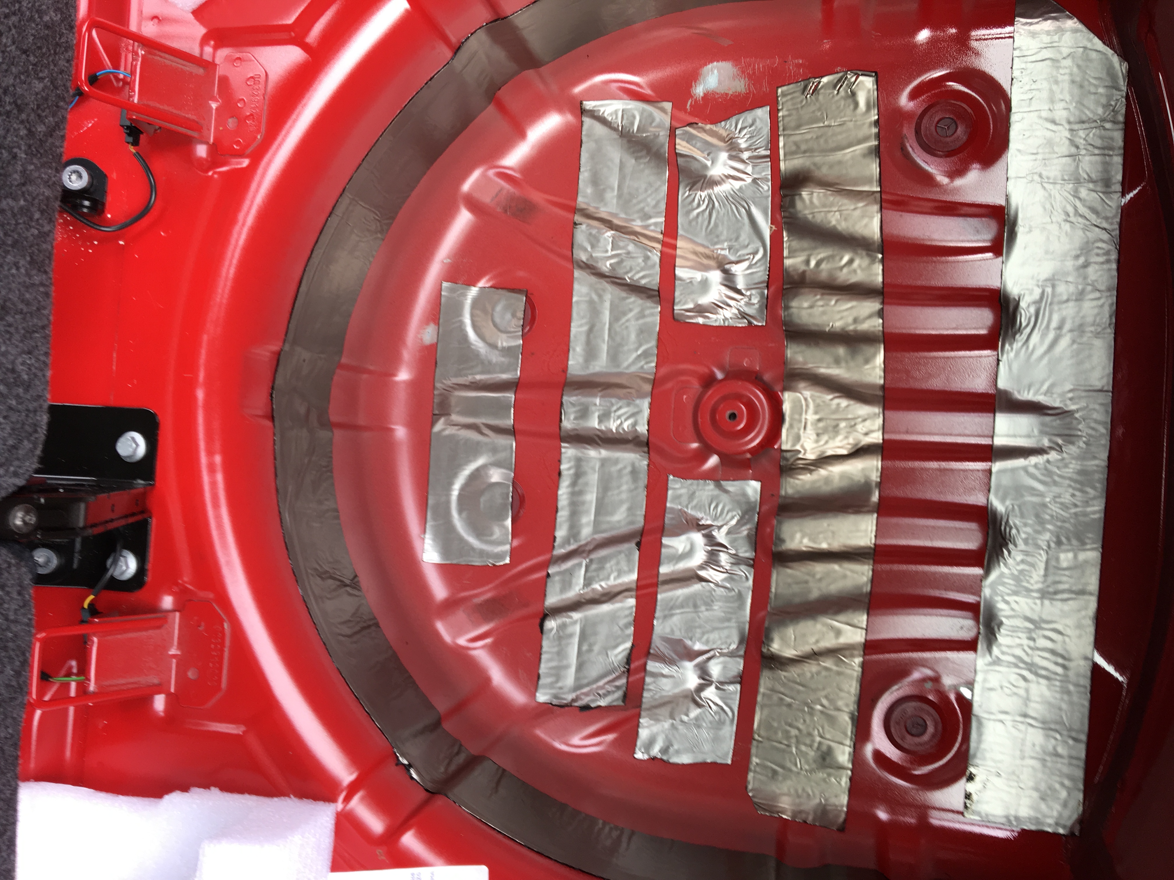

Eerst even de kofferbak voorbereiden (ja ook dit op de goedkoopie manier)
Hierna heb ik nog noppenschuim er overheen gedaan. De subwoofer ligt ongeveer 10 cm omhoog zodat de speakers ruimte hebben maar ook zodat de banden reparatieset nog gewoon onder de subwoofer past. Ik zocht eerst de orignele schroef voor het reservewiel alleen is deze oplossing net zo goed. Gewoon schroefdraad en een vleugelmoer. Het gat in de subwoofer is dan nog te groot dus van hour even snel een rondje gezaagd en een gat er in geboord.
Toen de draden naar voren getrokken. Dit is niet zo moeilijk maar het is een dikke kabelboom en die past niet onder de dorpel bij de voorstoel. De dorpel zit er nu wel op maar niet echt zoals het hoort.
Bij de radio heb ik alle kappen er af gehaald om zo goed mogelijk de kabels weg te werken. De beste optie om dit alles kwijt te kunnen is onder de radio. Daar zit net een ruimte waar je de grote connectoren kwijt kunt.
Ik heb alvast de draden voor de achterspeakers aangesloten op de radio en naar de achterdeuren gelegd. Mocht ik het nog nodig vinden om speakers achter te plaatsen hoeft niet gelijk heel de radio er weer uit.
Alles zit nu weer op zijn plek en er komt er een goede bass uit de subwoofer! Ik denk niet dat ik voorlopig speakers achter nodig heb want er komt geluid zat uit de compo set voor en sub achter. Enige klote is dat ik nu een fluit in mijn speakers heb als ik optrek. Eens zien wanneer ik daar zin in heb om daar naar te kijken.

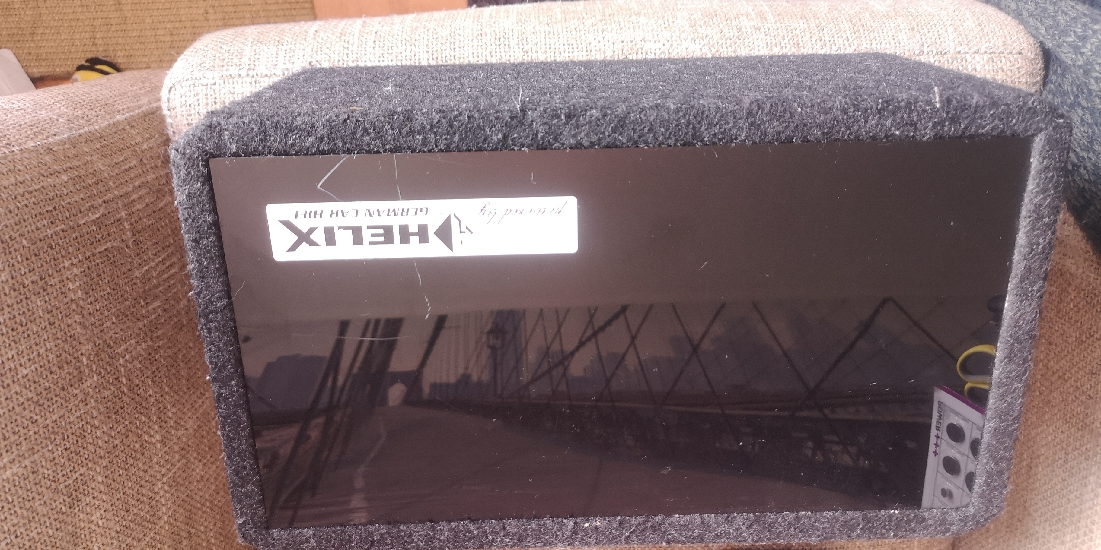

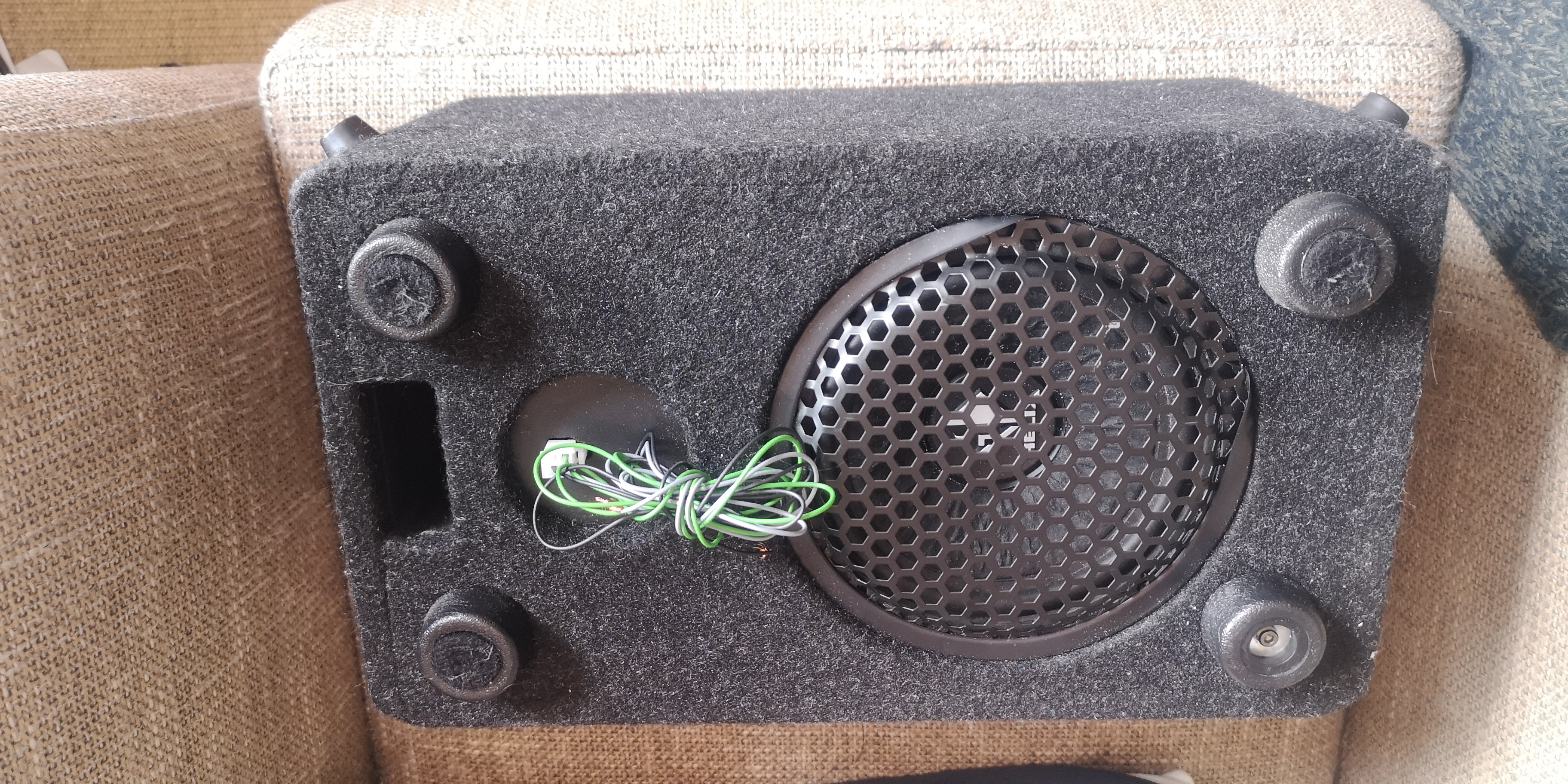

Deze Subwoofer heb ik gekregen. Nu ben ik op zoek naar de versterker. wie kan mij het onderdeelnummer geven van de versterker die bij deze helix Subwoofer past, zie foto.
