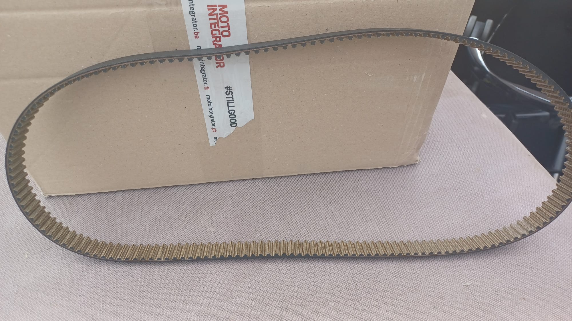

Mijn Up uit 2012 is onlangs door een vriend van me (amateursleutelaar) voor zien van een nieuwe riem. De klus, hij deed het niet eerder bij een Up, viel mee. Gereedschap kocht ik via Amazon en een ander Duits bedrijf. Waterpomp, die aan andere kant van de motor zit is niet vervangen. Wel alle andere zaken die je beter kan meenemen als de boel open ligt.
Reden van vervangen was? Ik wilde geen risico lopen de motor in elkaar te laten draaien. Achteraf: de riem zag er vrijwel als nieuw uit, mja... de motor is pas net ingereden met nu 60K op de teller. Voor het eerst zitten er nieuwe bougies in.
Voor wie wil een riem wil plaatsen: het speciale gereedschap, een keer gebruikt, staat hier te koop: https://www.vwupforum.nl/viewtopic.php?f=14&t=11193
Foto van de gebruikte riem:
