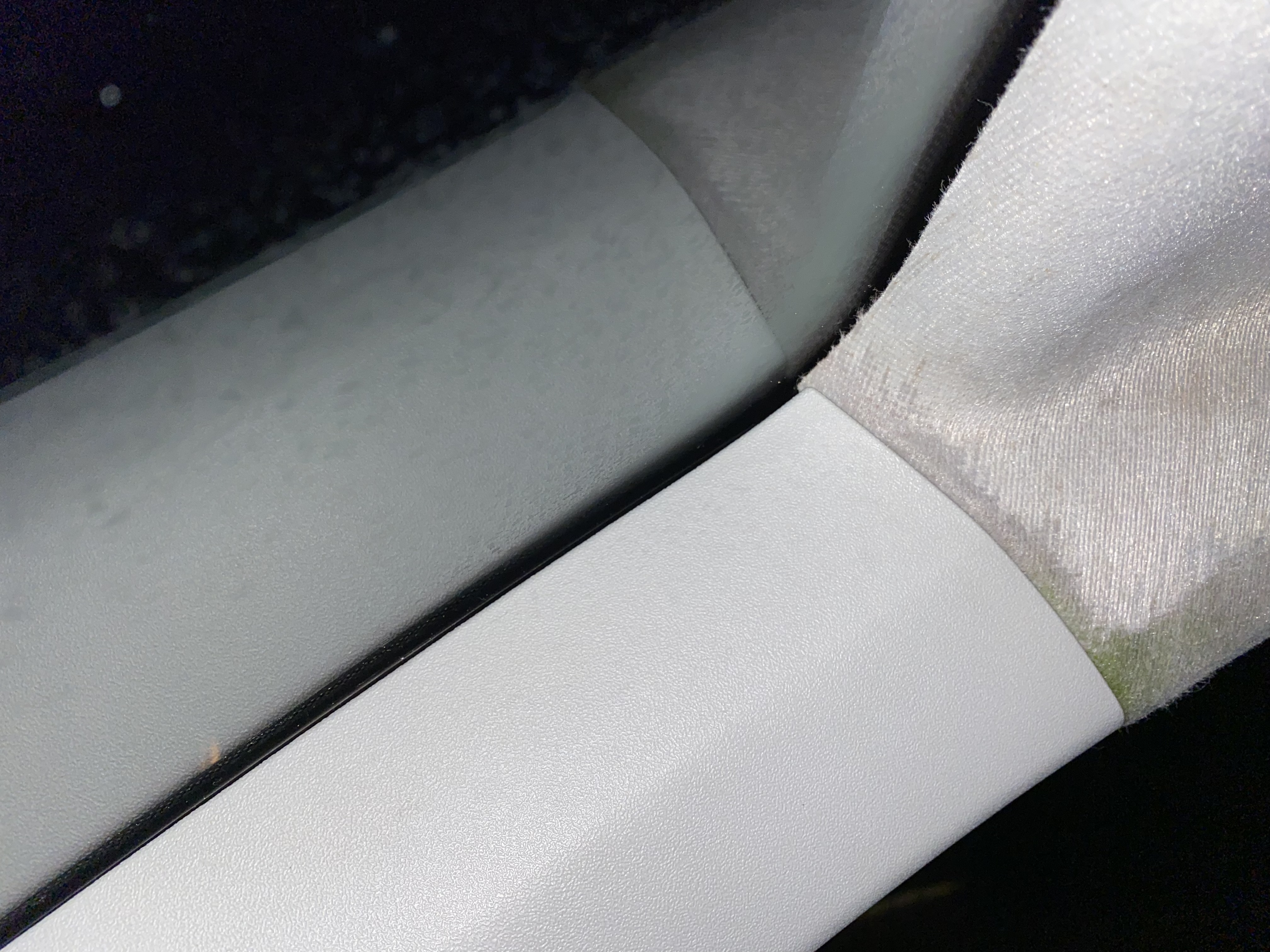

Beste forumleden,
Wie heeft er een Seat mii en heeft te maken gehad met lekkage bij de A stijl?
Mijn vrouw rijdt in een Seat Mii van 2012 (met panorama dak) en aan de bijrijders zijde waar de dak hemel overgaat naar de kunststof A stijl kap, zit er klaarblijkelijk al een poosje een behoorlijke vochtplek in het stof van het plafond.
Bij toeval zag ik de lekkage in de auto reed. Ik las bij andere auto’s iets over een lek dakraam maar ik kan daar geen aanleiding voor vinden. Mijn vermoeden is dat er sprake is van een lekke kit naad van de voorruit. Maar die is nog nooit vervangen (oem ruit).
Zijn er meer rijders met identieke klachten (geweest?)?
De verstopping onder de voorruit (para faan?)hebben wij eerder ook al gehad en verholpen.
Dank voor je reactie!
Groeten, Patrick

Ik heb even een paar foto's gemaakt van de buitenzijde:
Hierbij is het vochtig in de goot maar er staat geen water in.
Kun je op (basis van) de foto aangeven waar deze gootjes zitten?
Grt Patrick
Grt Patrick

Na lang zoeken heb ik de oorzaak gevonden.
Bij mij was het niet de voorruit en geen verstopte afvoer.
Gebleken is dat het rubber waar het glas tegenaan loopt en die het water buiten moet houden, weggezakt was in de bak van het dakraam.
Met plat gereedschap (in mijn geval autobanden lichter) kon ik onder het rubber komen en deze omhoog wippen. Het was duidelijk te zie dat het rubber hoger kwam en beter afsluit.
