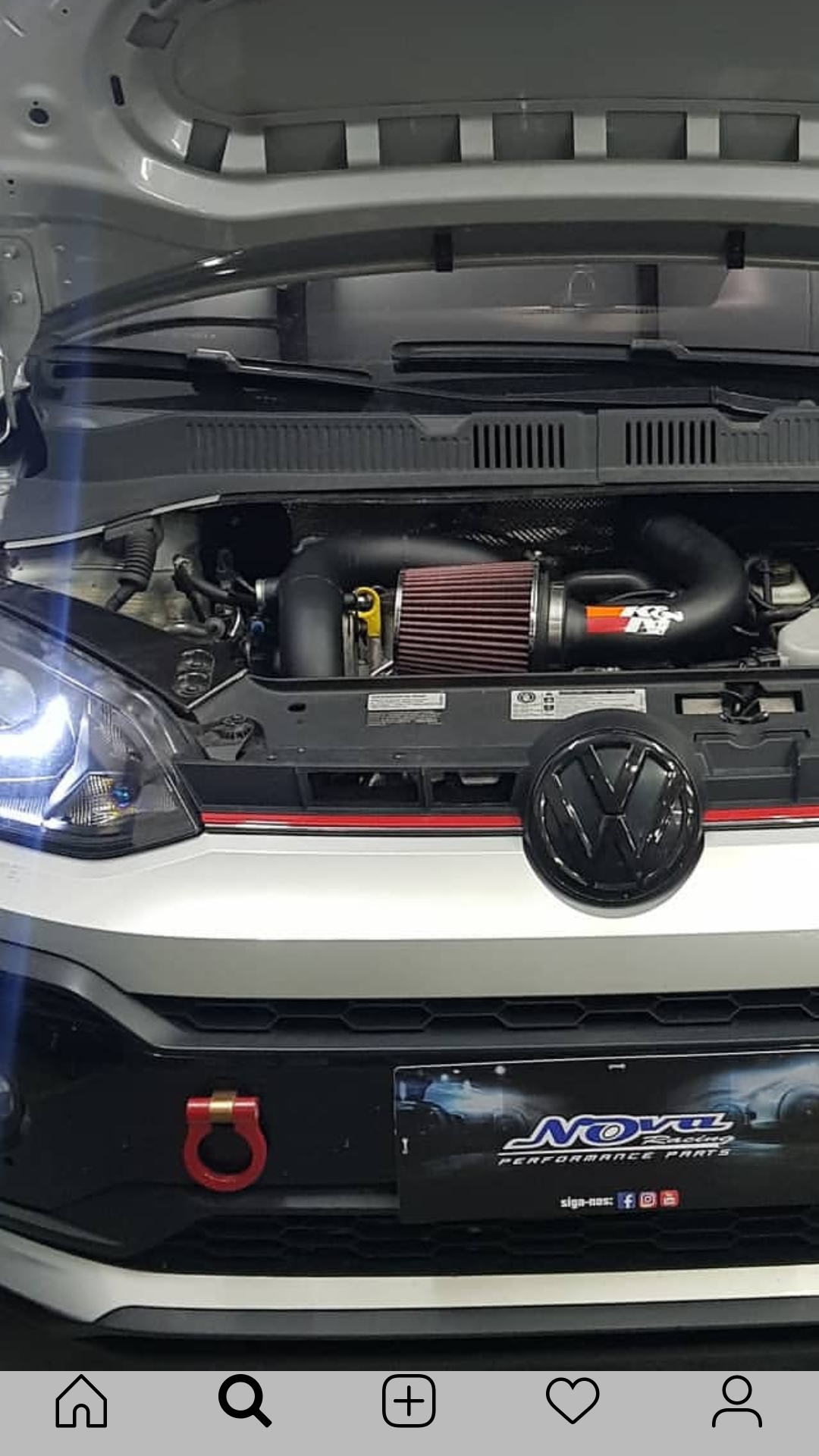

Heb ook zitten nadenken over meer koude lucht.
Met de zoek tocht op internet kwam ik dit tegen.
Misschien een optie.
Re: Tom's GTI Killer - nieuwe velgen en geluidsdemping p. 46
Bericht door Tom Westendorp » zo 16 feb 2020, 16:19
Wow! Jazeker! Ik moest even twee keer kijken maar dat is wellicht een super goed eoptie! Straks eens even kijken of ik dat voor elkaar krijg! :D Bedankt voor je hulp! Dit waardeer ik enorm. :D
Bericht door Down » zo 16 feb 2020, 17:03
Ga er volgende week ook mee aan de slag.
Met een dremel de opening maken.
En wat tape over de lak zodat als je perongeluk uitschiet de lak niet raakt.
