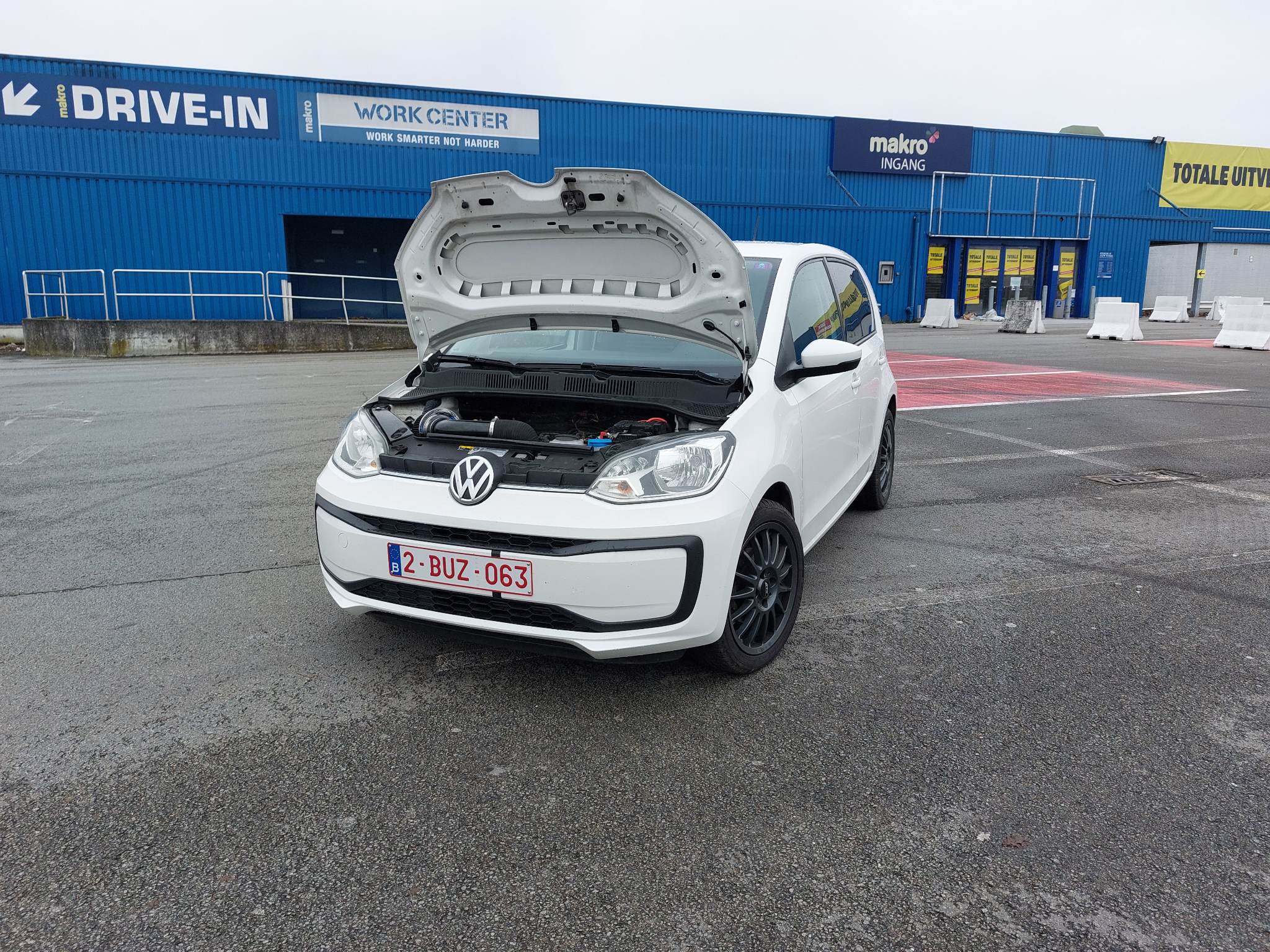

Aangepaste universele intake voor de up!
Geen power verschil, maar dat verandert wel na een stage 1 tune!
Maakt een heel mooi geluid!
Er moet ook nog een beter filter cone opkomen, die van amazon zelf vertrouw ik niet direct :naughty:
https://www.amazon.com.be/-/nl/dp/B08RN ... ct_details
https://www.rubbermagazijn.be/siliconen ... 16393.html
dit heb ik moeten bestellen om dit te laten passen!

Die verschil in power gaat tegenvallen vrees ik. Het is en blijft een kleine ongeblazen motor. Waarschijnlijk raakt ie er zelfs vermogen (paar pk's) door kwijt. De MPI zuigt van zichzelf al warme motorlucht aan. Hiermee zal ie dat enkel alleen maar meer gaan doen. Het is wel leuk voor de looks en het aanzuiggeluid.
Ikzelf zat destijds te denken om een air intake van Ramair (zie foto hieronder) te nemen voor het aanzuiggeluid, maar dat heb ik uiteindelijk toch niet gedaan. Wat ik misschien wel doe is een extra buis aanleggen als verlenging zodat ie niet meer warme motorlucht aanzuigt.

Ik dacht ook aan de ramair intake maar ik heb toch de buis genomen, zodat ik de filter toch dichter bij de plaats kan krijgen waar de originele filter aanzuigt. De Ramair bevindt zich wel heel dicht bij de cilinderkop.
Tot nu toe geen gevoel van minder of meer "power" ook als de motor op temperatuur gekomen is. Wat normaal is bij een kleine atmosferische motor
Ik ga in de toekomst ook nog een heatshield fabriceren, zodat er een onderscheid is tussen de plaats voor de filter en de motor.
Er moet ook nog een smallere filter op, want deze die er nu op zit zit tegen de motorkap wanneer die dicht is.
Het project is dus nog niet af :idea:

Bericht door ArnUP! » do 23 feb 2023, 17:18
nog wat foto's

Klopt. De Ramair intake zit nog dichter in de buurt van de motor.
Het zou ideaal zijn als je er een bakje omheen zou bouwen waardoor het koele en warme lucht van elkaar gescheiden blijft.

Goed idee, ik wacht nu nog op een kleiner filter want deze schuurt en duwt tegen de motorkap. dan bouw ik een bakje met aluminium!

vandaag toch wat aanpassingen gedaan,
op de vorige plaats zat de benzinekabel in de weg.
morgen zet ik er een bakje omheen zodat er geen hete lucht aan de intake komt!

EIND RESULTAAT
De bijlage 334159124_1912936769061229_3794831202516099945_n.jpg is niet meer beschikbaar

Kijk, dat ziet er beter uit
