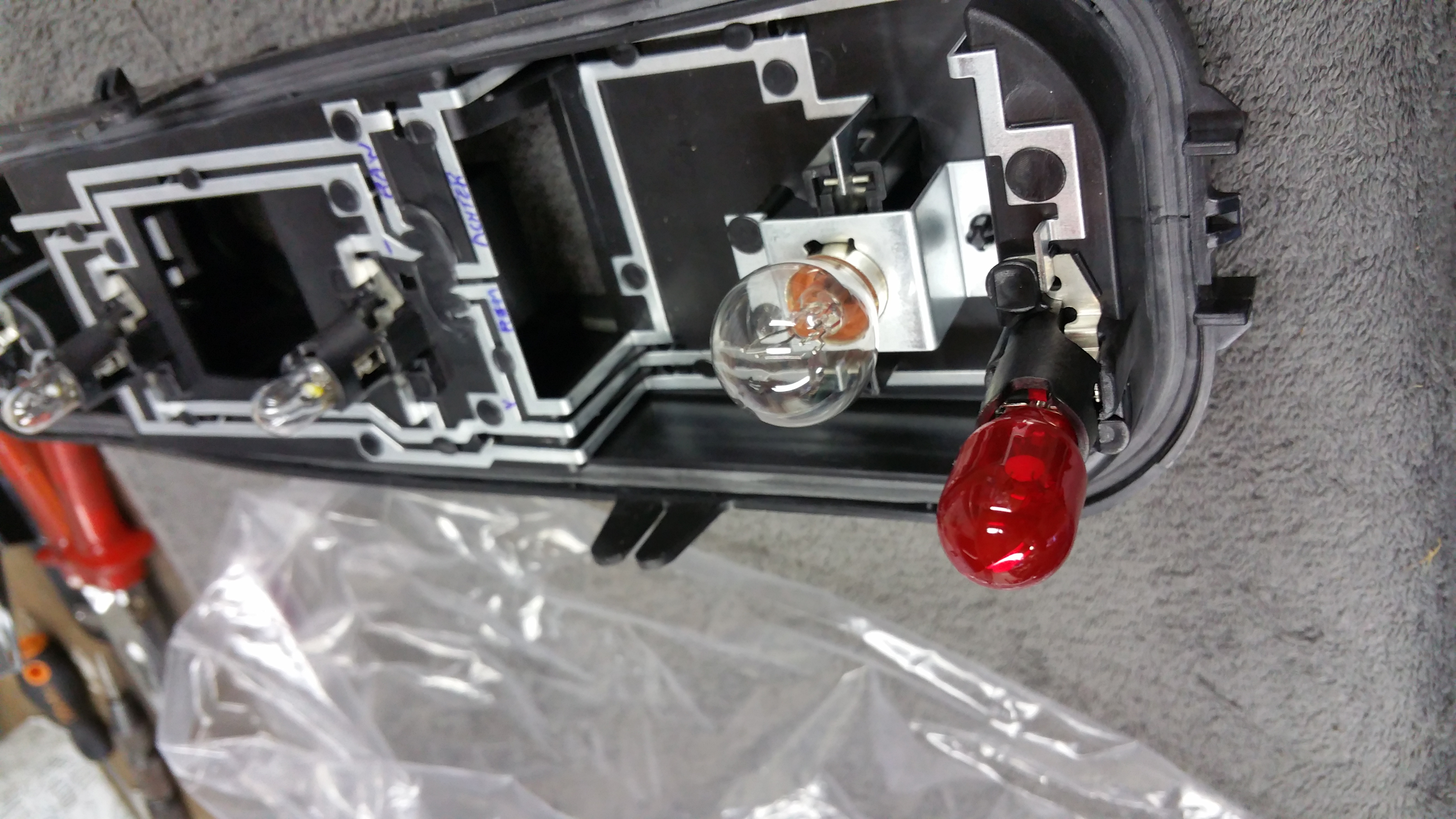

Een achteruitrijlamp van de facelift achterlichten moet gebruikt worden als mistlamp. Bij de facelift Up zit deze namelijk in de achterbumper.

Een achteruitrijlamp van de facelift achterlichten moet gebruikt worden als mistlamp. Bij de facelift Up zit deze namelijk in de achterbumper. Lampje van een achteruitrijlamp rood schilderen met glasverf.

Ik had ze toen origineel bij de dealer gekocht, geen flauw idee meer wat ik ervoor betaald heb. Lampenhouder zit erbij en de lampjes zitten er ook in. Let wel op dat je het knipperlicht lampje moet vervangen voor een ander wattage. Bij ons ging de boordnetmodule moeilijk doen daardoor.
