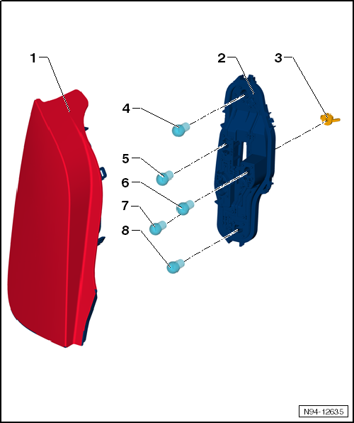

Hoi, ik heb de normale achterlichten nu. Wil er graag Ledjes in maken via aliexpress. Wie weet welke lampen er in zitten? P21 staat erop maar volgens mij is het py21? Kan iemand dit vertellen???

4- Achterlicht/remlicht 12V, P21/4W
5- Richtingaanwijzer 12V, RY10W
6- Achterlicht 12V, P21/4W
7- Achteruitrijdlicht 12V, R10W
8- Mistlicht 12V, P21/4W
AfbeeldingAfbeelding
