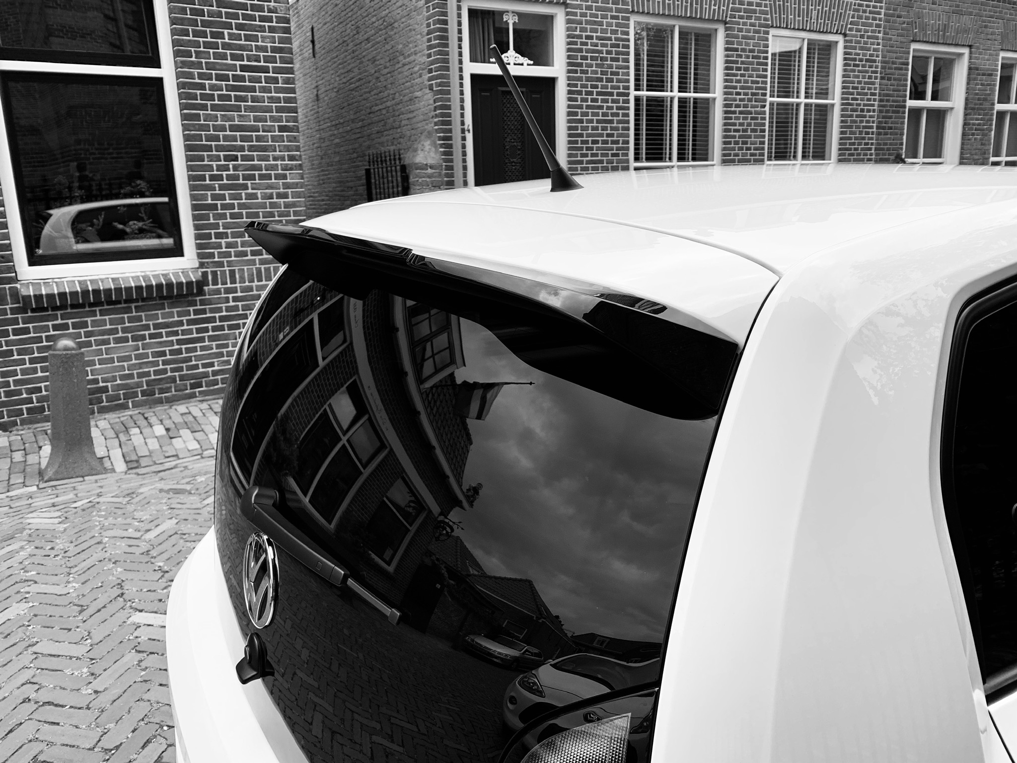

Gisteren ook de Up GTI spoiler gemonteerd. Eerst de spoiler op zijn plek gehouden en de gaten afgetekend.
Toen de 6 gaten geboord en de kooi moeren erin geperst. Spoiler vast schroeven afdekkap er op klikken en het ziet er gelijk een stuk beter uit.€650 lijkt mij een beetje te duur aangezien de complete spoiler €170 kost en het ongeveer 40 min werk is.

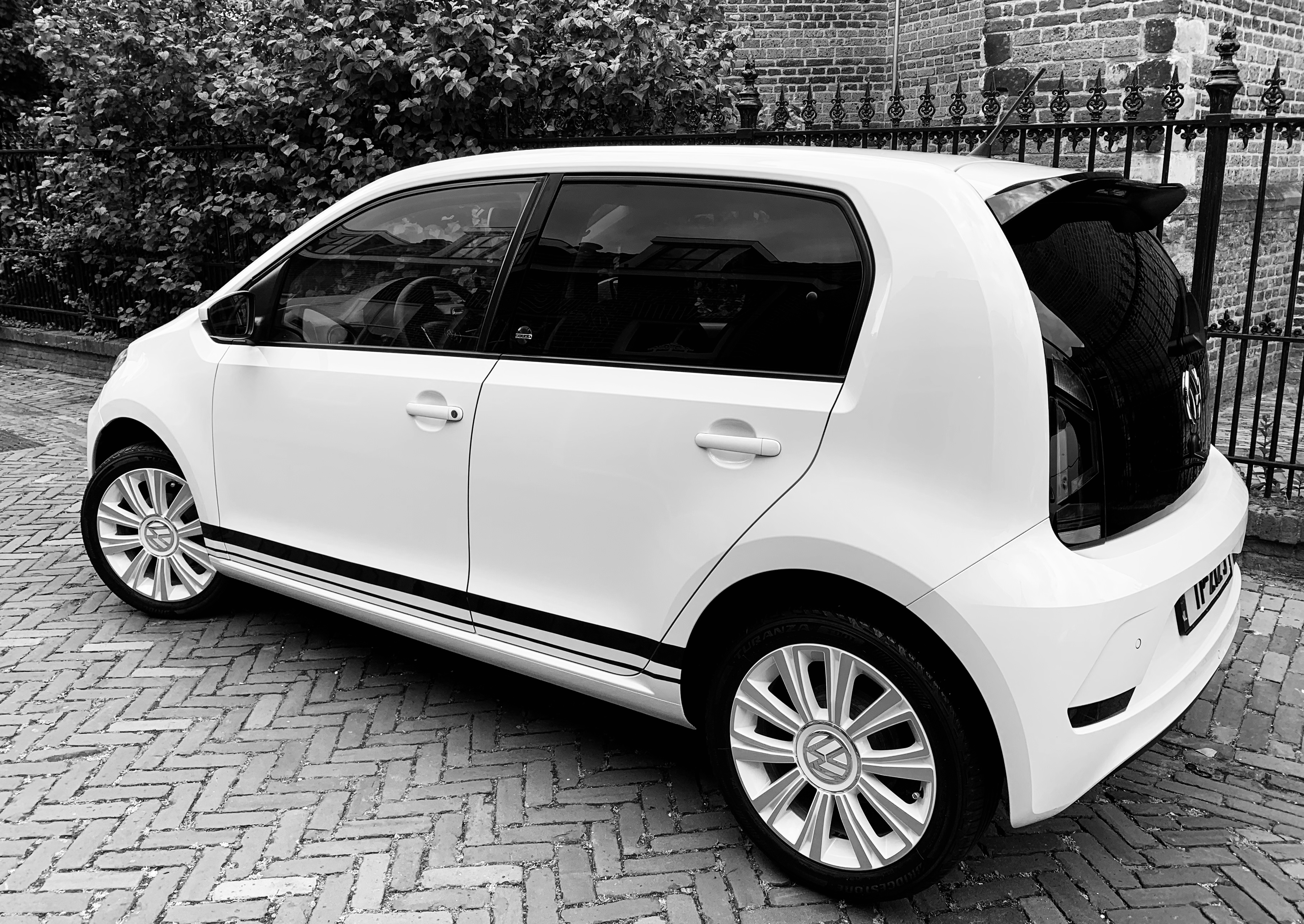

Ik had inmiddels gevonden dat het M6 was en wist via via een adresje voor de blindklinkmoeren die gelijk langs gehaald en begonnen! Helaas zat het gereedschap niet mee, dus morgen de laatste 2 blindklinkmoeren bevestigen en de spoiler er op schroeven, hier alvast het resultaat! 👌🏻

Inmiddels is hij reeds bevestigd! Maakt hem net ff wat stoerder! 😎

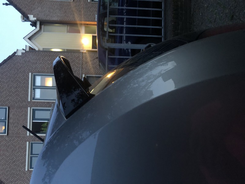

Vandaag ook een gti spoiler ontvangen
Samen mer een bevriend auto monteur de spoiler gaan monteren
Brak de blindklinkmoertang af dus maar vier kunnen zetten van de 6
ps is bij jullie de onderkant (het 2de gedeelte mat kunststof en het boven gedeelte glanzend)

Hebben er meer waarbij de GTI spoiler een heel klein stukje open staat

Ook bij mijn zit de spoiler erop

Dat klopt. Het onderste gedeelte is mat, gewoon kunststof. Die hadden ze laatst voor garantie bij mij GTI vervangen. De kunststof strip hier van ging in het midden t.h.v het 3e remlicht steeds verder 'hangen', kwaaltje blijkbaar :shhh: De nieuwe afdekking heeft nu een lijmstrip in het midden om dat te voorkomen. Die zit er bij jou al op als het goed is? Anders zou ik als ik jou was nog iets van dubbelzijdig tape plakken op die plek:)

Klopt de spoiler en de afdekking hadden een klein stukje dubbelzijdig tape!
dacht dat het met inwateren had te maken maar is dus voor doorzakken
