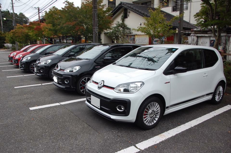

Deze velgen op de gti zag ik bij een Engels forum. Weet iemand welke velgen dit zijn? Met 16 inch lijkt me dit wel wat, als winterwielen.
Re: Wintervelgen voor de UP! GTI
Bericht door Tom Westendorp » zo 14 okt 2018, 19:25
Spoke 15 inch.

Bericht door hutch » do 25 okt 2018, 07:03
Dan nog maar een ander plaatje.

Bericht door Emiel25 » do 25 okt 2018, 20:14
Op z’n Engels.
