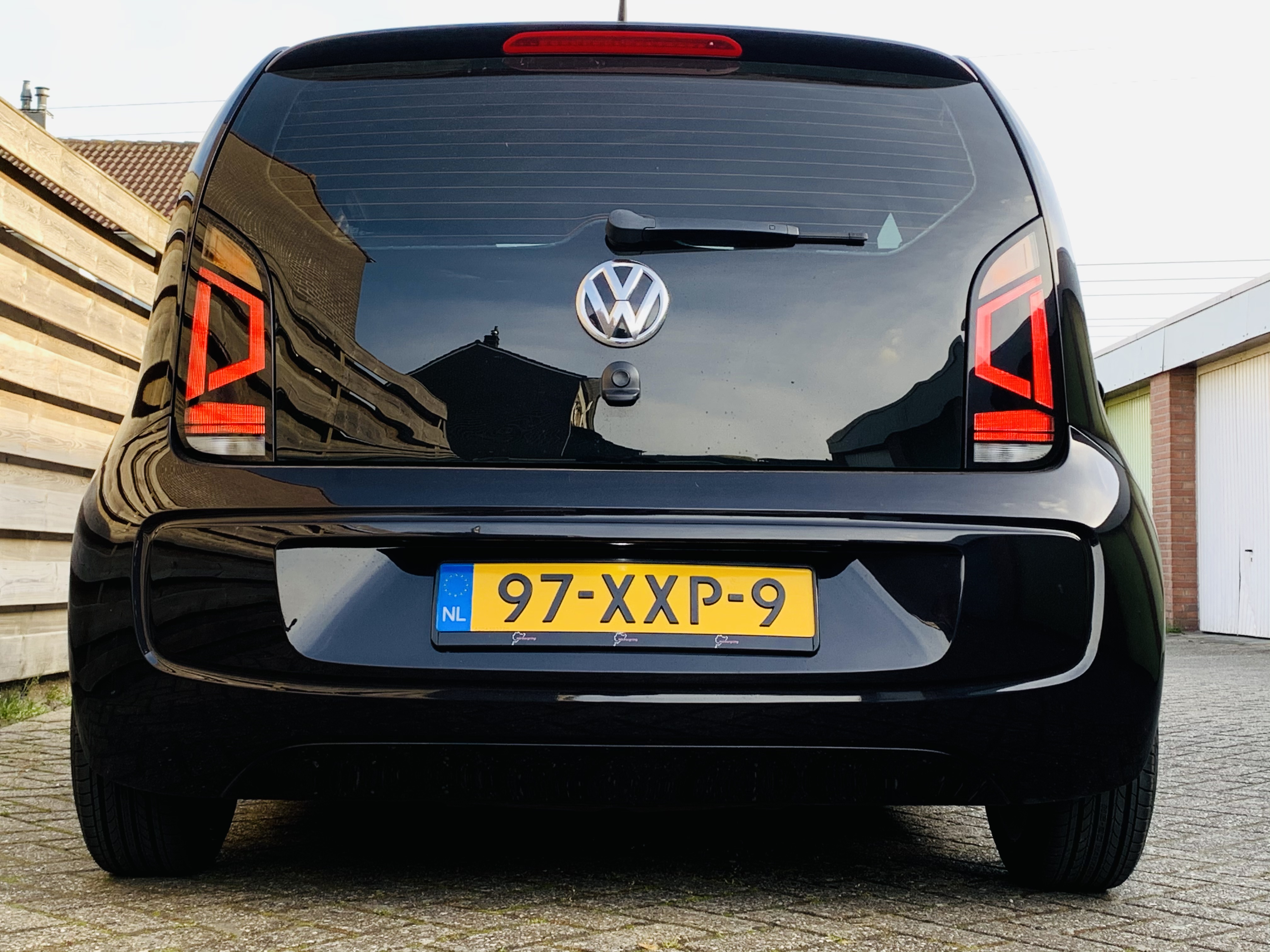

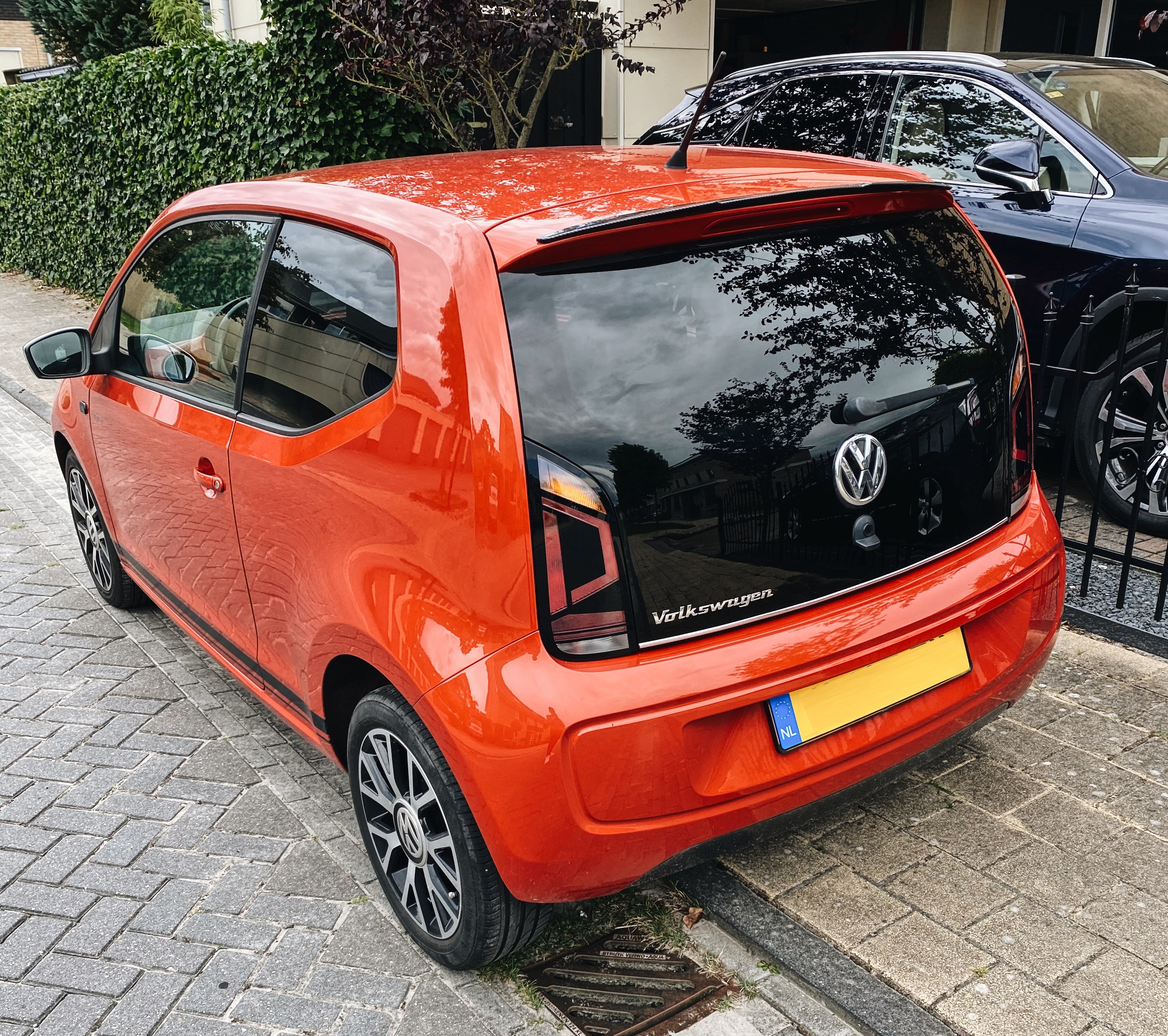

eRJee97
Berichten: 52
Locatie: Assen
Re: Facelift achterlichten op ouder model
Bericht door eRJee97 » ma 30 aug 2021, 16:36
Ondanks mijn eerdere bericht dat het me teveel moeite leek is het toch gelukt!
Een witte achteruit lamp van het facelift model functioneert nu als mistlamp (lamp geverfd met rode glasverf) en de andere functioneert als achteruitrijlicht. (Omgestekkerd).
Reflecterende rode stickers onderweg om ook aan de APK eisen te voldoen.
Tevreden!
eRJee97
Berichten: 52
Locatie: Assen
Bericht door eRJee97 » ma 30 aug 2021, 16:39
Foto:
Bericht door Up!grade TSI » ma 30 aug 2021, 17:00
Mooi gelukt👌🏻, gaaf logo ook en een hele mooie kleur. Subtiele spoiler👍🏻
