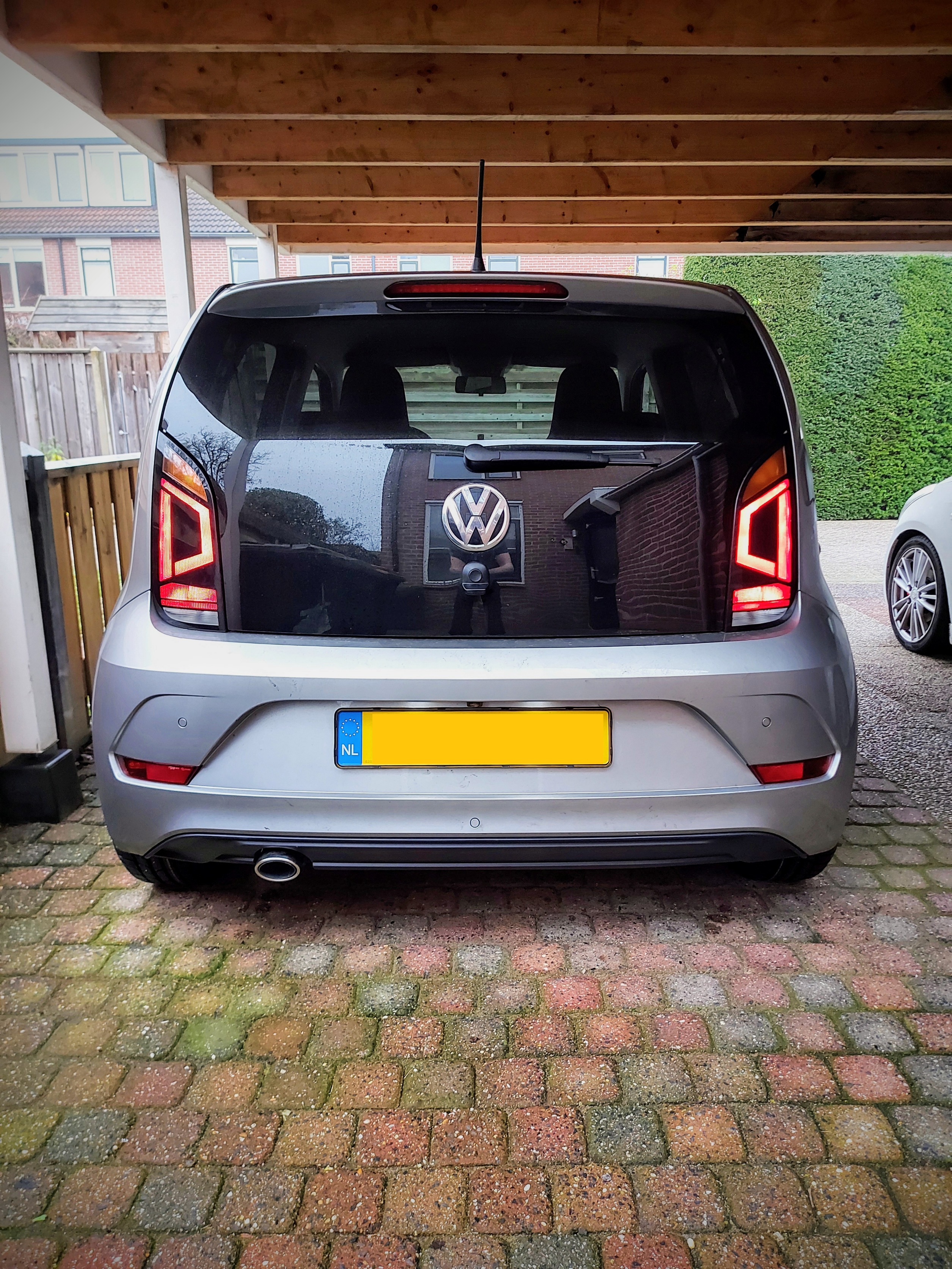

Hoi,
Weet iemand hier of een diffuser van de Up TSI (met uitsparing uitlaat) past op een 60pk facelift versie?
Lijkt me wel een leuke upgrade icm een uitlaatsierstukje.
En mocht het passen, weet iemand het onderdeel nummer?
Alvast bedankt!

De achterbumpers zijn identiek aan elkaar. Alleen is het onderste aanzetstuk anders/dicht bij de 60pk versie.
Het aanzetstuk is een los onderdeel. Dus ja, dat is mogelijk:)
Onderdeelnummer : 1S6-807-568-A -9B9

Top! Dat onderdeel nummer ben ik blij mee, bedankt!

Het past dus

Ik heb gewoon een universeel sierstuk gekocht.
Let op; je moet de uitlaat wel aanpassen. Uitlaat zit te ver naar rechts, en te ver naar voren. Hij moet dus naar links komen, en iets worden verlengd voor je er een sierstuk op kan zetten.

is daar iets standaard voor of met je dan zelf gaan lassen en rommelen?

Wellicht dat een TSI uitlaat past?
Ik heb het opgelost met een slijptol, lasapparaat, uitlaatpijp en een uurtje knutselen
