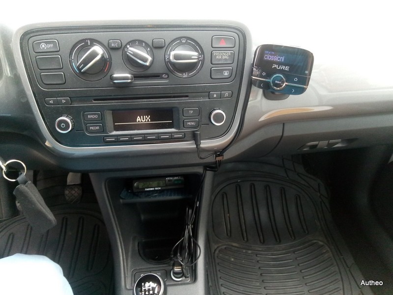

Inmiddels heb ik de knoop doorgehakt, en een Dab+ adapter aangeschaft.
Omdat de M&M al beschikt over bluetooth (voor telefoonconnectie), heb ik gekozen voor een eenvoudige uitvoering met alleen Dab+. Over de Pure Highway 200 had ik prima recensies gelezen, dus die is het geworden.
Het installeren was eenvoudig. De display van de adapter heb ik naast de radio op het dashboard bevestigd, en via een kabeltje met de Aux van de radio verbonden. De stroomvoorziening loopt via de stekker in de 12V aansluiting. De antenne wordt op het raam geplakt, en met een magneetje aan de carrosserie (onder de hemel) geaard. De meeste tijd ging zitten in het netjes wegwerken van de antennedraad. Toen alles was bevestigd, was voor mij de vraag hoe het zou klinken. Met een eenvoudige raamantenne (wel versterkt), had ik daar wel wat twijfels over.
Maar na het installeren en inschakelen werden zeker meer dan 60 Dab stations geregistreerd. En toen ik de radio aanzette, kon ik m'n oren haast niet geloven. Wat een mooie zuivere klank, zonder enig geruis! Veel mooier dan de FM ooit geklonken had. Direct ook een proefrit gemaakt, om te luisteren of tussen bebouwing en in de bossen de ontvangst ook goed was. Overal prima ontvangst! Behalve een kleine onderbreking in een tunnel onder het spoor door, maar dat was met de FM net zo.
Kortom, ik ben op dit moment zeer tevreden. Dat had ik veel eerder moeten doen! Voor de prijs van een tank benzine een sublieme oplossing om zuiver klinkende digitale radio te ontvangen.

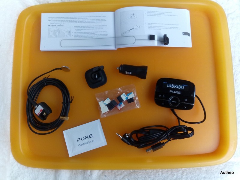

Hierbij de foto's betreffende de installatie van de Dab+ adapter:
