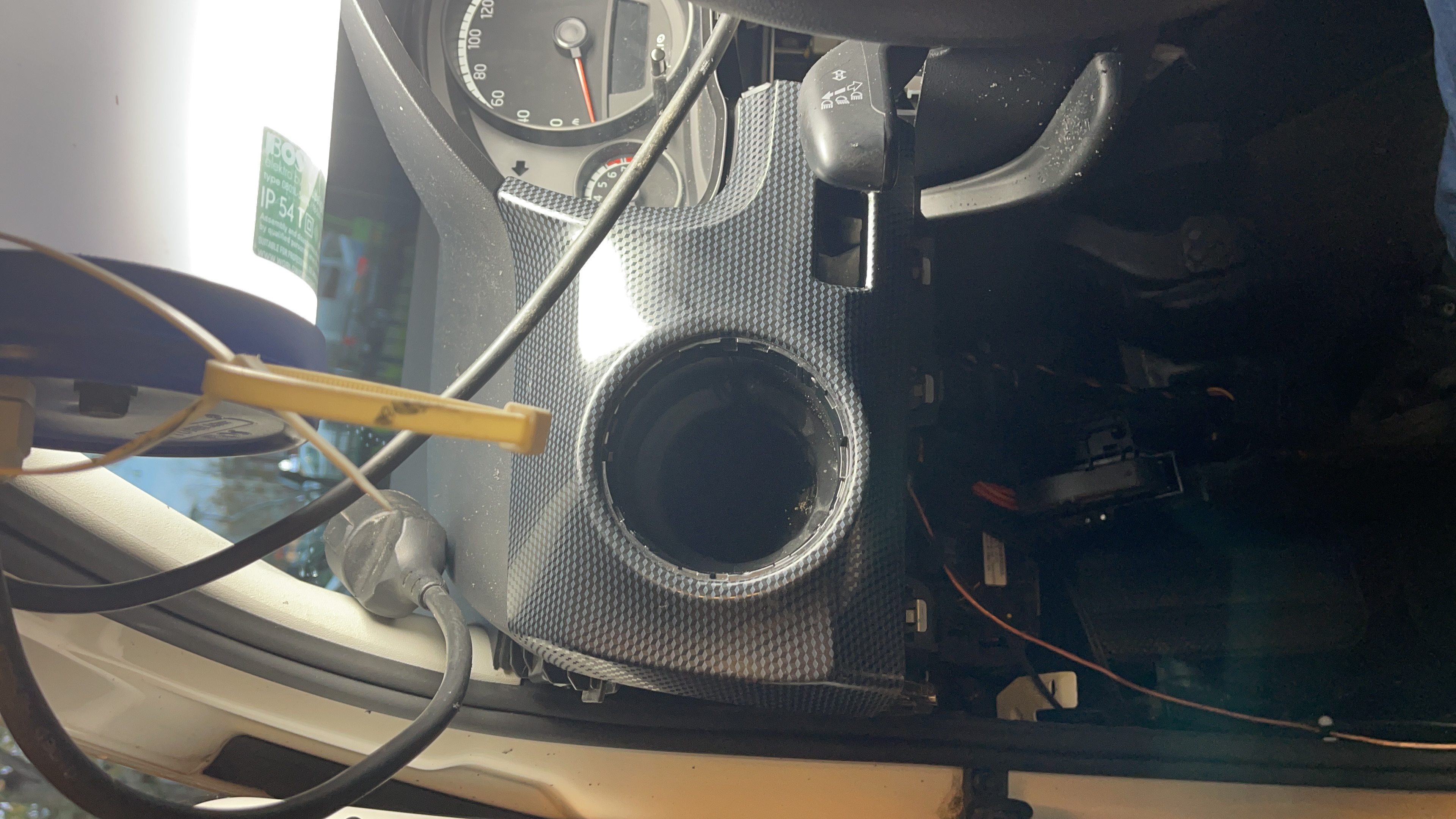

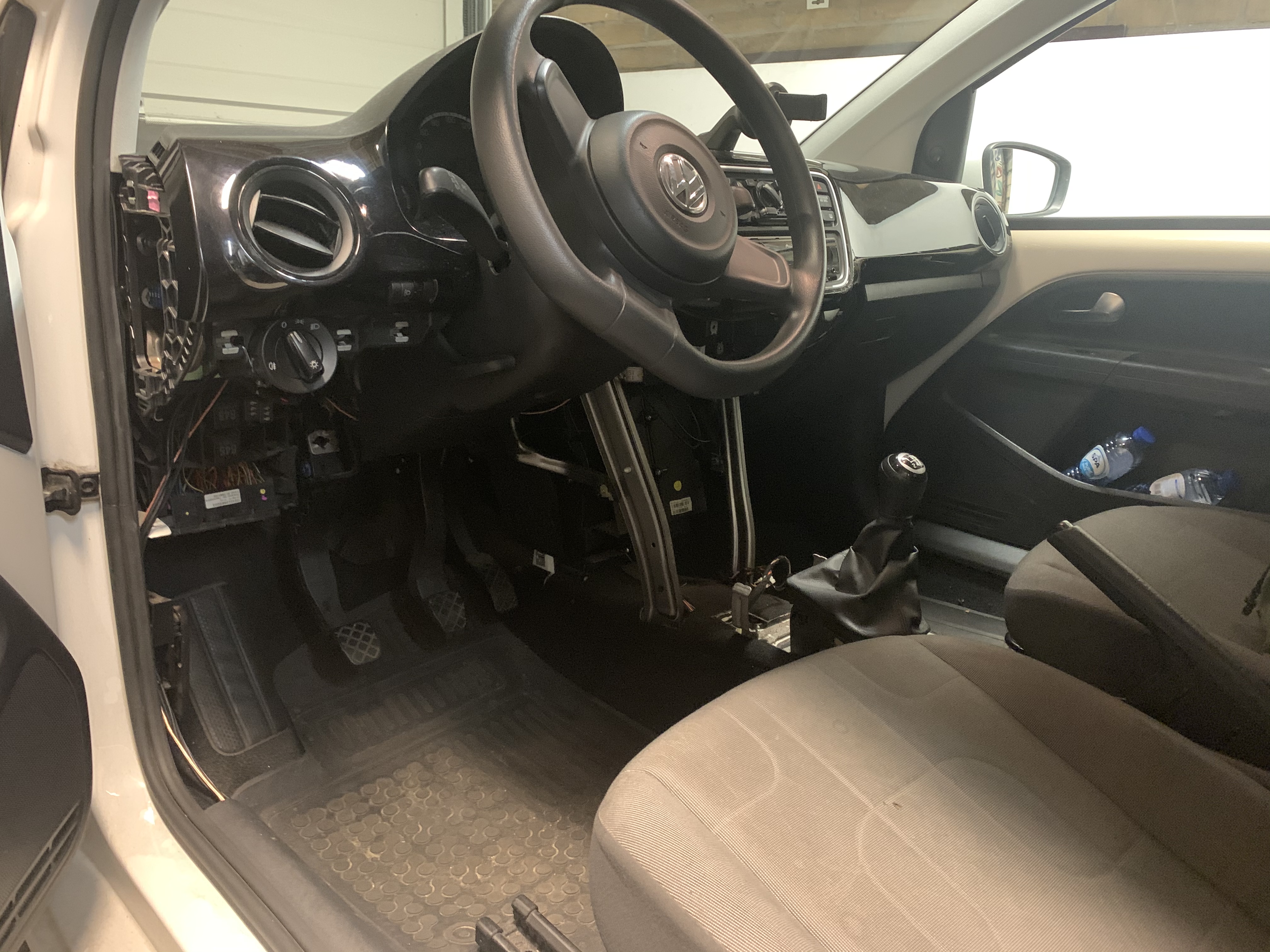

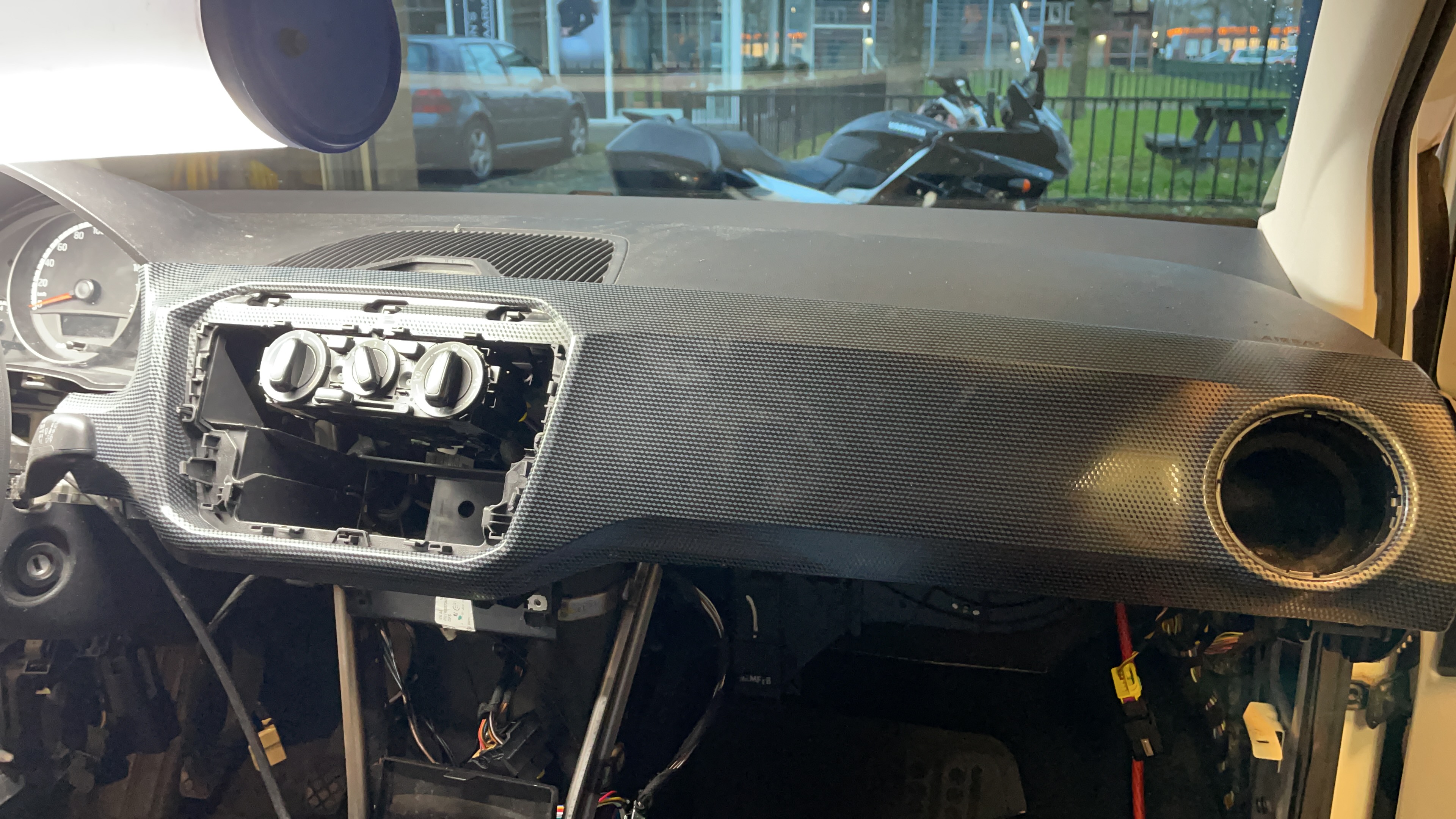

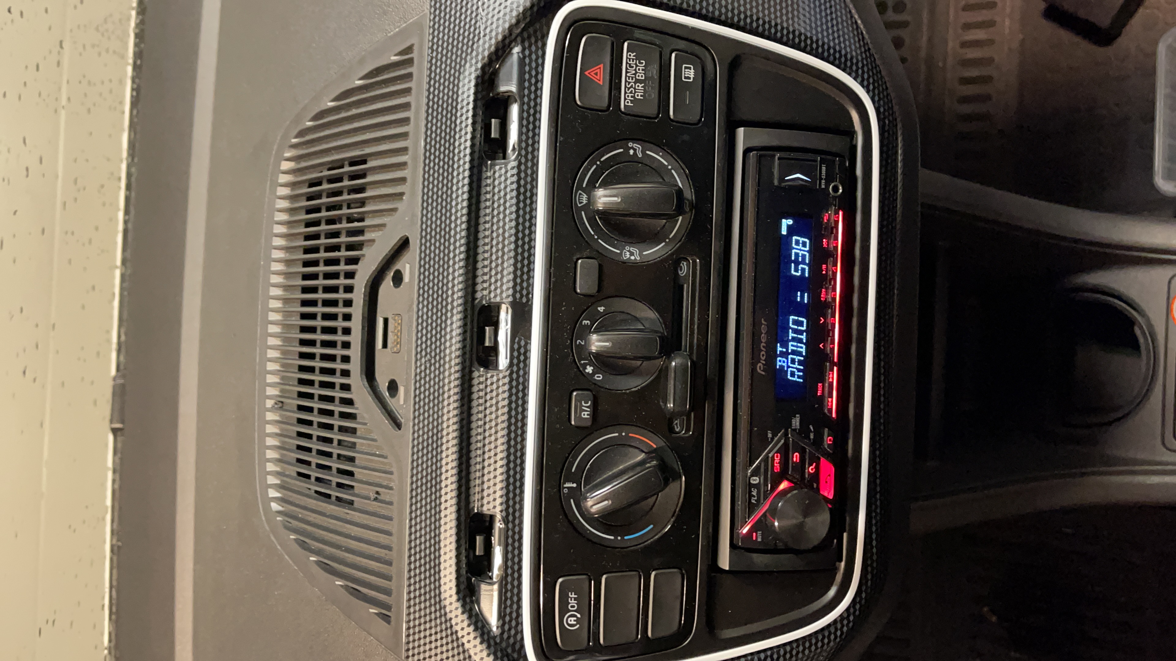

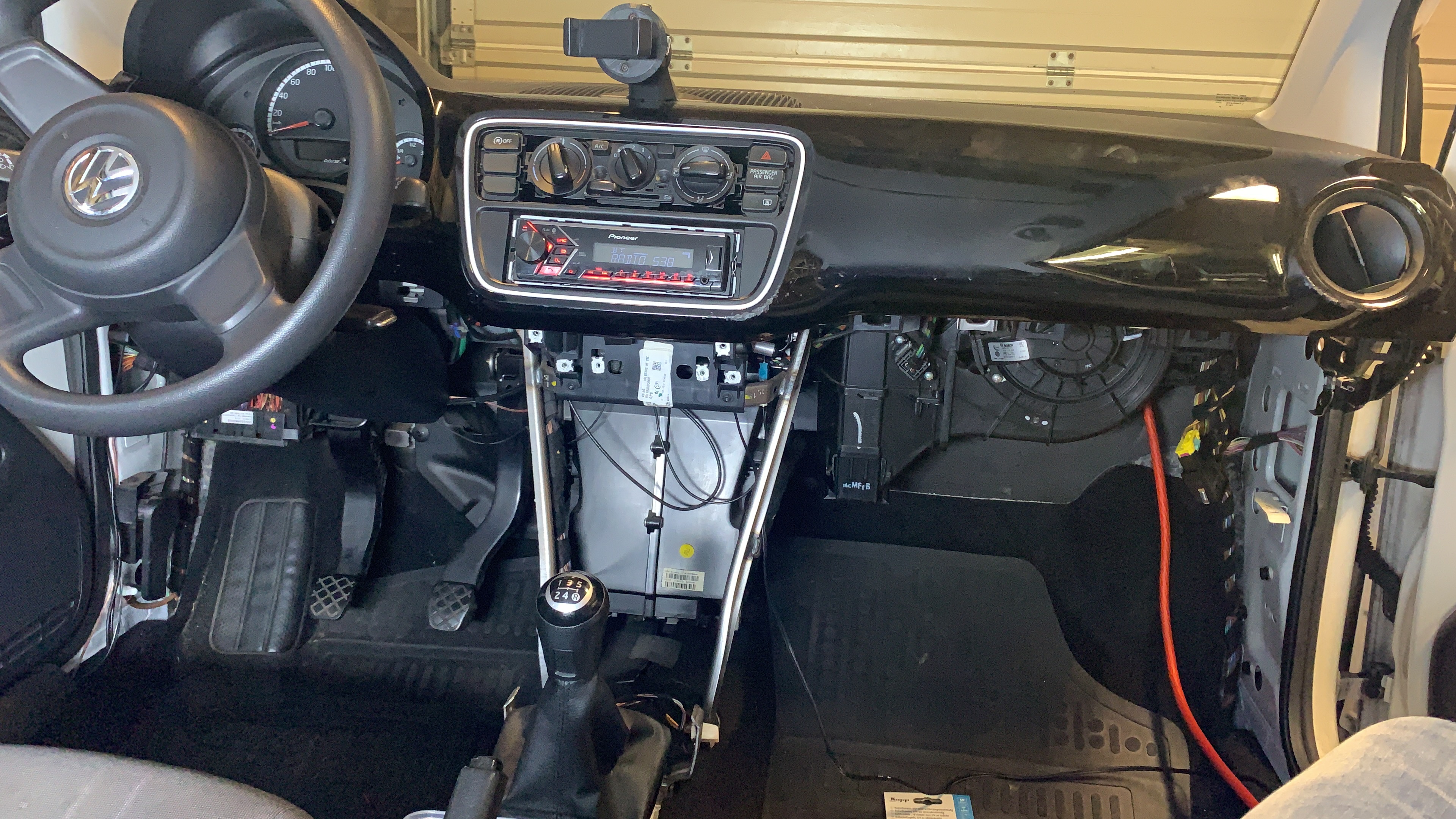

Wat foto’s van het proces van het ombouwen van het dashboard en middenconsole, deze delen waren al beschadigd bij de aanschaf van de auto twee jaar terug.

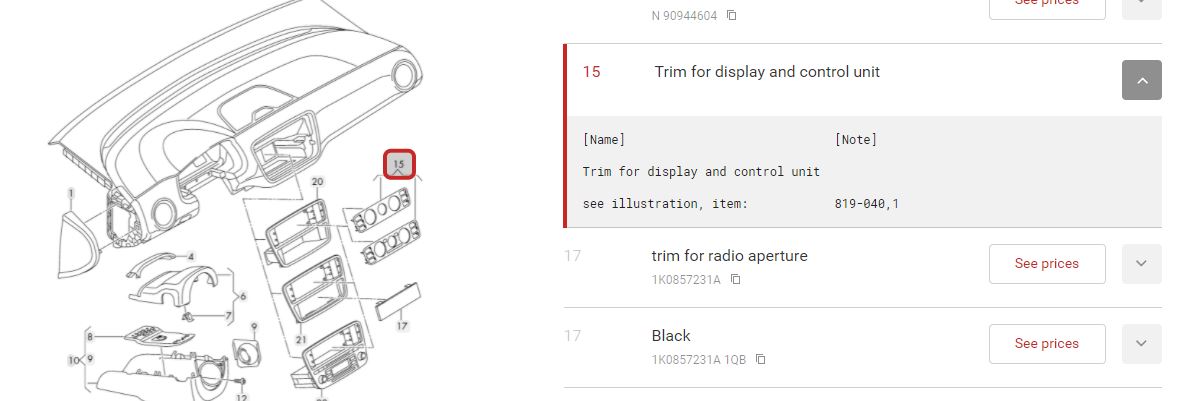

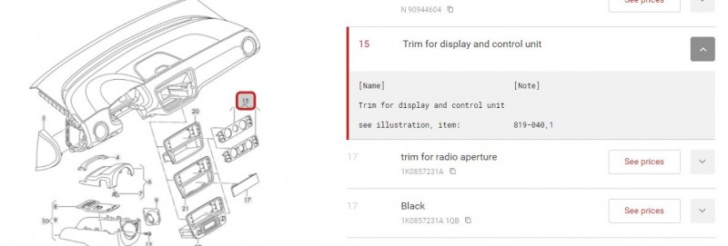

Weet iemand toevallig het onderdeelnummer van het kapje/paneel (nr. 15) wat op de tweede foto te zien is maar dan voor een facelift Up! ?
Ik kan geen schema vinden waarbij het onderdeelnummer vermeld staat...
Of is het helemaal niet los te verkrijgen?

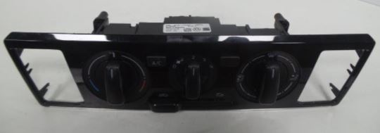

Ik zou evt. het complete chaufage bedieningspaneel (zoals foto 1) kunnen kopen alleen is het misschien een goedkopere oplossing om alleen het kapje te kopen
