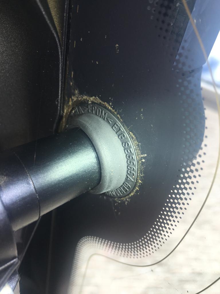

Hoi,
Kort geleden heb ik gekeken naar een Up! en zag ik dat het afdichtingsrubber in de achterruit waar de ruitenwisser doorheen gaat lek is. Er zat allemaal vuil/zand omheen en aan. Dit heeft mn pa ook een keer gehad met zijn toenmalige Up! en toen was het blik in de kofferbak helemaal nat (condens). De garage heeft toen der tijd onderzoek gedaan en was het de conclusie dat dat rubbertje lek was. Ook bij mn pa zijn Golf 7 heb ik kort geleden dit rubber vervangen.
zijn er meer Up! / Mii / Citigo rijders die hier last van hebben?
Heb het kunnen zien met de klep open en dan de bekleding bij de ruit een beetje in te drukken/ van de ruit af te trekken.
Ben erg benieuwd!
Van een Golf 7 maar het zelfde als een Up!

Is een bekend maar gelukkig makkelijk op te lossen probleem
