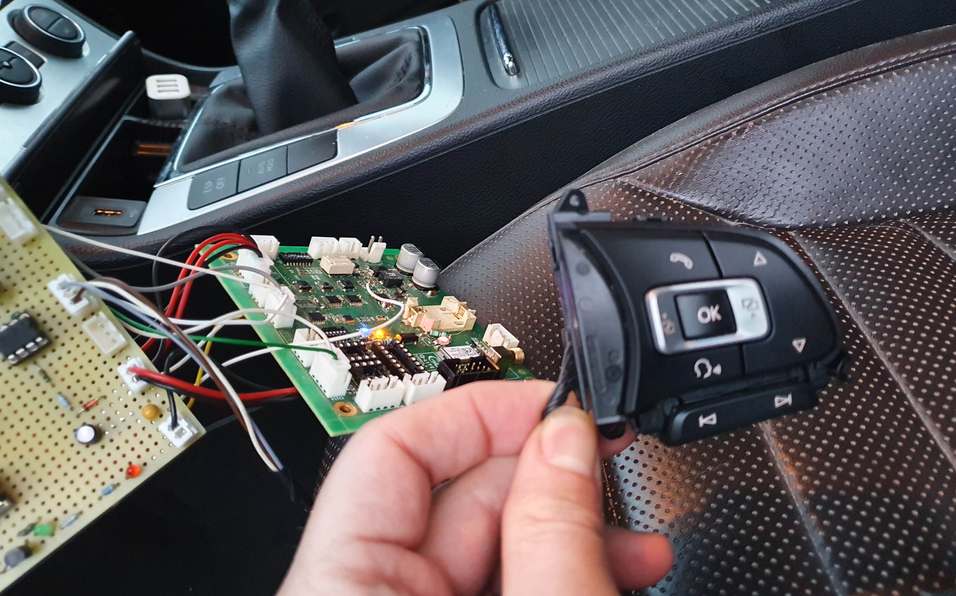

Vandaag eindelijk het project "cruise-control via stuurbediening" afgerond
Zoals op de foto te zien is zitten er cruise control knopjes op het stuur waarmee nu de cruise control te bedienen is i.p.v. via de hendel.

Standaard ondersteund de BCM niet deze cruise control knopjes.
Ik heb hiervoor een printje gemaakt (CC EMU) die deze knopjes uitleest en vervolgens de contacten van de hendel nabootst zodat de BCM denkt dat daadwerkelijk de hendel bediend wordt.
Er waren al dit soort CC EMU's te verkrijgen alleen elke variant had zijn eigen voor- en nadelen dus heb besloten mijn eigen CC EMU te ontwerpen met het beste van alle gecombineerd. Ook zodat deze in mijn Passat B6 zou werken.
(Puur omdat ik het leuk vind dit soort te dingen uit te vogelen etc.)
Eerste proto type: Later eigen printje gemaakt: Heb voor onze VW UP gekozen om 2x een 10polige connector te gebruiken zodat ik de CC EMU makkelijk kan verwijderen en terug naar de originele toestand te gaan (indien gewenst): Als de middelste stekker met de rechtse wordt verbonden dan werkt de VW UP als origineel.
Als de middelste stekker met de linkse wordt verbonden dan wordt de CC EMU gebruikt en kun je de cruise control knopjes op het stuur gebruiken.

Zo ziet het eruit in mijn Passat B6:
En daar zit ie dan weg gewerkt onder de stuurmodule zelf:

Alles werkt naar behoren en zonder fouten, zowel in onze Passat als onze UP:
Code: Selecteer alles
Address 09: Cent. Elect. (J519) Labels:. User\1S0-937-090-F.lbl
Part No SW: 1S0 937 090 F HW: 1S0 937 090
Component: BCM PQ25 1MX4 H81 0744
Revision: BW081001 Serial number: 0978 215160666
Coding: 7AB82B0000010000090806D46CEBBCC870C060F0608A2441200000420100
Shop #: WSC 31414 790 00001
VCID: 366390D8814775FA37-8062
Subsystem 1 - Part No: 1K0 955 559 AF Labels: 1K0-955-559-AF.CLB
Component: RLS 090608 04 46 0204
Coding: 033025
Subsystem 2 - Part No SW: 6R0 959 591 B HW: 6R0 959 591 B
Component: J245 PS72.023 H02 0007
Serial number: WOO26347321
Coding: 181100
Subsystem 3 - Part No SW: 6C0 959 442 G HW: 6C0 959 442 G
Component: E221_CCEMU_27 H06 0023
Serial number: 1061601332900184BF2B
Coding: 28FF05
No fault code found.

De hendel kan niet meer gebruikt worden want die is simpelweg niet meer aangesloten. Kan zelfs vervangen wordendoor een zonder de cruise knopjes. De oorspronkelijke hendel besturing is nu volledig via stuur na te bootsen.
(De draadjes die eerst naar de hendel gingen die gaan nu naar de CC EMU.)
Dit projectje ben ik in december 2010 begonnen tot afgelopen april.
Toen een tijdje stil gelegen en afgelpen vakantie eindelijk de fut gehad om de printjes die ik besteld had van componenten te voorzien, nog wat aan te passen en in te bouwen etc.
Dus alles bij elkaar toch wel bijna 6 maanden.

Alle VW autos van die generatie (PQ platform, dus ook Passat B6,B7,Polo,Transporter,Golf6 etc) hebben allemaal een hendel voor cc bediening.
Het is pas vanaf Golf7 (MQB platform)en de latere EU6 ecus die cc via stuurbediening mogelijk hadden.
Natuurlijk heb ik zelf ook nooit problemen met de hendel gehad, maar ik vond het zelf gewoon interessant om uit te zoeken wat de concrete beperkingen precies waren en om daar dan eventueel een oplossing voor te bedenken.
Dat is me aardig gelukt
In mijn CC EMU zit zelfs ondersteuning voor stuurverwarming (10A) maar het probleem is om die stroom door je sleepring te krijgen.
In de MQB sleepringen die daarvoor geschikt zijn hebben ze een aantal pinnetjes vervangen voor 2 dikkere voor de stroomvoorziening.
Ik ben nu aan het kijken (voor mijn Passat B6) wat bv. De maximale stroom zou kunnen zijn door 3 standaard pinnetjes die ik vrij zou kunnen maken.

Zover ik weet en getest heb kunnen alle knopjes werken op je Citigo, dus zowel links als rechtse bediening.
Het is wel zo dat sommmige nieuw type sturen wat vreemde knopjes hebben die geen echte functie hebben op een PQ25/35 platform.
Ofwel blijft het knopje dan ongebruikt, ofwel geven we een andere functie aan zo'n knopje ... de sky is de limit !
