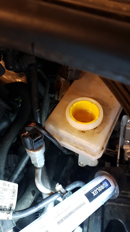

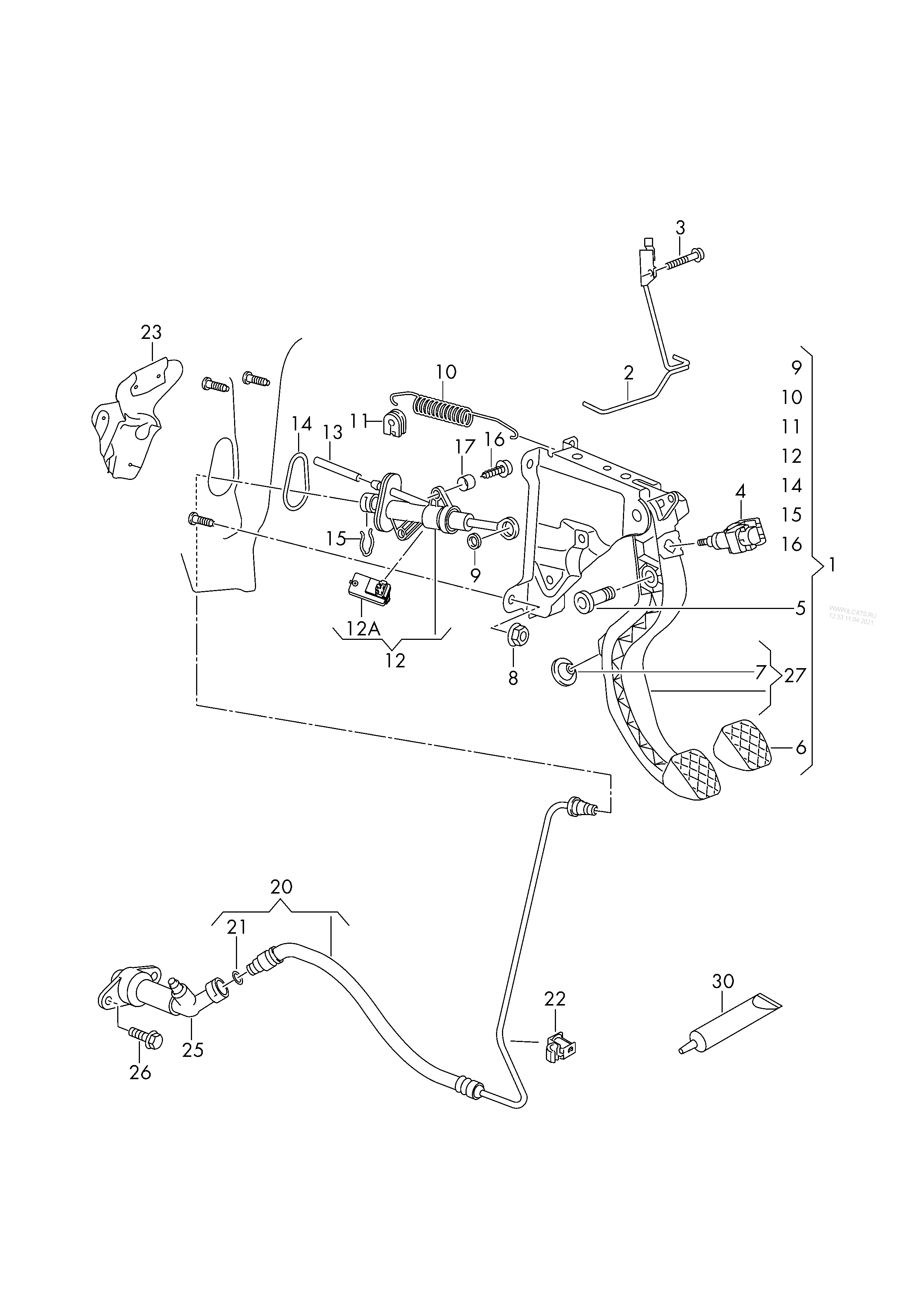

Ik bedoel van een VW Up ( Seat Mii of Skoda Citigo )
Wil namelijk weten waar de hulp koppelingcilinder zit om die ook door te spoelen ( pompen ) met schone remvloeistof.
En wat ik allemaal moet weghalen om er bij te komen? ;)

Nummer 25.
Zit boven de bak. Leiding vanaf het schutbord volgen dan kom je hem vanzelf tegen.

Bericht door G6-R » zo 11 apr 2021, 11:05
:D Kijk hier heb ik iets aan dan gaat het vast goed komen . Bedankt Dennuus 1 :mrgreen:

:dance: Gelukt, de koppelingvloeistof is nu vervangen

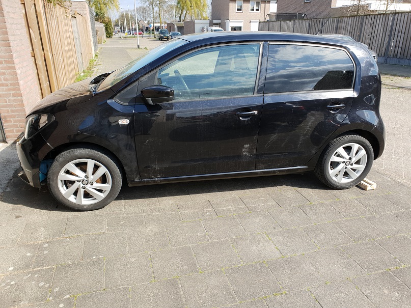

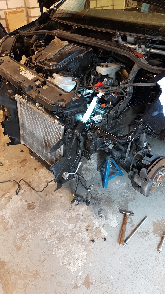

remvloeistof is inmiddels ook vervangen op de ouderwetse pomp manier :lol:
Spoorstang vervangen en draagarm ook, is nu ook opnieuw uitgelijnd.
Alle foutcodes zijn gereset en gewist. alles werkt weer naar behoren :mrgreen:
Donderdag as kan de auto gekeurd worden bij de RDW 8-)
op de foto was de spoorstang en draagarm nog niet vernieuwd vandaar dat het wiel wat naar achteren staat ;)
