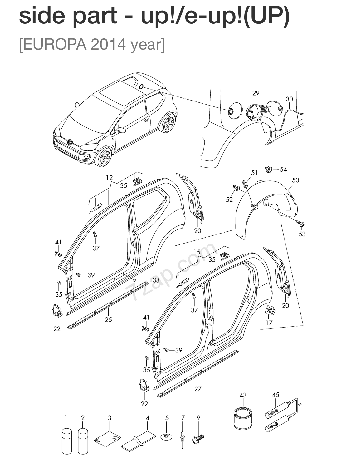

Dat had ik inderdaad ook gezien... maar hoe kom ik erachter welke te bestellen?
Als je beide onderdeelnummers op Google onder plaatjes zie ik geen verschil tussen beide nummers / kuipen.
Die 2 steuntjes voor bij de achterbumper die in de Duitse handleiding geplakt worden ga ik hoe dan ook mee bestellen voor die paar euro maar de kuipen zelf wil ik graag zeker weten voor her bestellen.
In de bijlage 2 screenshots van ETKA. Op die met de rode pijl zie je de wielkuipen afgebeeld waarbij het onderdeelnummer met 12E begint. bij een E-UP en zie dus ook het extra steuntje wat men in de Duitse handleiding bij de achterbumper plakt.
Op het tweede plaatje zie je de wielkuip waarbij het onderdeelnummer met 1S0 begint. Deze lijkt exact hetzelfde echter mist op deze tekening het extra plak steuntje voor bij de achterbumper. Deze tekening krijg je naar boven wanneer je een ‘normale’ UP aanklikt.

Dat maakt een hoop duidelijk. Nu alleen nog kiezen onder welke onderdeelnummers ik de wielkuipen ga bestellen

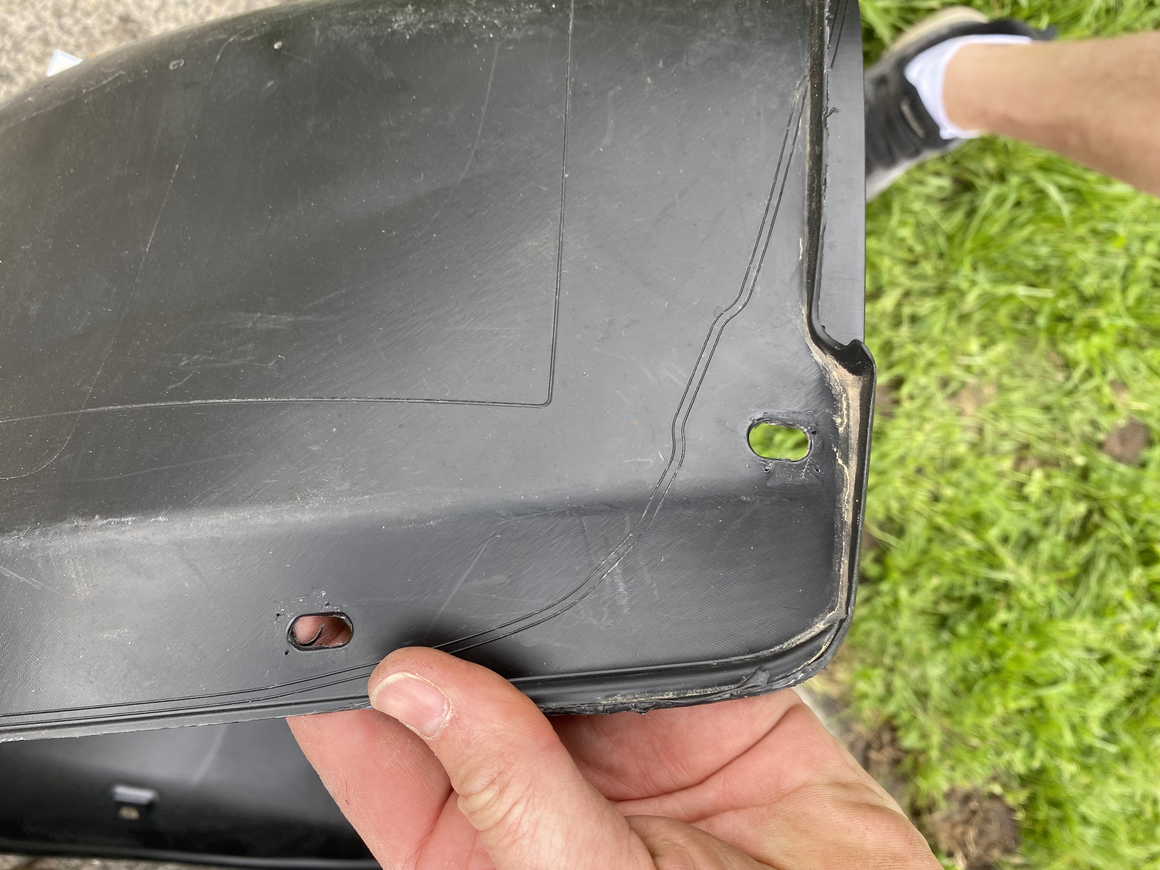

Ik heb vandaag de Modderkuipen geïnstalleerd en ik zag net dat ik in 2014 gereageerd had dat ik dit ook wilde haha.
Ik moest nog wel even kwijt dat er wat dingen zijn waar je rekening mee moet houden.
De meeste wielenkuipen zullen voor de facelift up zijn. Deze heeft een andere achterbumper. Ik heb heel veel zitten staren en zoeken maar de onderdeelnummers zijn hetzelfde. Na goed kijken blijkt dat er een dubbele lijn in de wielkuip is aangebracht. Als je dit eraf snijd dan heb je de vorm voor de “oude” types.
Mijn Citigo is van eind 2012 en had blijkbaar geen voorgemaakte gaten. De gaten aan de binnenkant zitten er niet. Dit is niet heel erg want je boort een klein gaatje en dan passen de schroeven daar gewoon in. Aan de buitenzijde zaten de gaten dan weer wel.
Ik had 1 van de adapters ook niet nodig want die zit tegenwoordig al aan de wielkuip.
1s0810987en 1s0810988 had ik niet nodig. Dus kijk goed wat je koopt want tegenwoordig zit deze er dus al aan en als je dus goed zoekt zou je de andere adapter blijkbaar ook niet nodig hebben.
