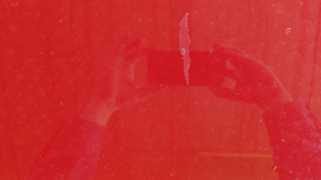

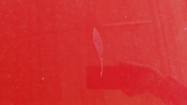

Bijgaand foto's van lakschade (alleen deze plekken) van het dak.
Waar de vooruit deels is te zien lijken luchtbellen op de hechtingsplek te zijn ontstaan.
Iemand die dit herkent er er iets over kan melden?
Ik ben benieuwd!
attachment=3]IMG_20230519_122223_HDR.jpeg[/attachment]

Ik herken het van de oude lak van een klassieke Audi 100 uit 1976. Daar liet de blanke vernislaag die over de metallic lak gespoten was los. Hier lijkt het ook of de blanke lak die over de basiskleur is gespoten los laat.

Was die Audi ook pas 11 jaar jong;
waren het ook her en der wat plekken, of meer regelmatig verdeeld over de auto en
was het op 1 onderdeel zoals bij mij het dak?

De Audi was meer dan 28 jaar oud, maar had 25 jaar alleen bij mooi weer gereden, en verder in een garage gestaan. De plekken zaten ook alleen op het dak, en daar ook wat op verspreid.
Maar van een auto van 11 jaar jong zou ik dat toch niet verwachten. Of heeft die voortdurend onder bomen met vogels gebivakkeerd? Hun presentjes kunnen enorm inbranden als je ze langer laat zitten.

Er zat waarschijnlijk wat hars op het dak in de vorm van zwarte stipjes. Niet veel; alleen van dichtbij zichtbaar.
Dat liet ik zien aan medewerkers van een wasstraat, waar de eigenaar er een van was. Die dag regende het voortdurend, wat de reden van mijn actie was. De auto stond zodoende al in de voor-voorwas.
Het dak werd in de voorwas gezet en grondig geboend. Daarna stond het dak ± 10 minuten in de voorwas voordat ik de wasstraat inreed.
De volgende dag, het regende weer, zag ik wat schuim verschijnen toen ik de ruitenwissers gebruikte.
Na een aantal dagen scheen de zon weer eens. Pas toen zag ik de lakschade, die er eerder niet was. Pas later dacht ik eraan dat de voorwasbeurt van invloed zou kunnen zijn geweest.
Daarom naar de wasstraat gereden om dat voor te leggen.
De eigenaar ,hij herinnerde zich mijn auto nog, vertelde me dat hij dit in de ruim 20 jaar dat hij auto's wast niet had meegemaakt en voelde zich niet aangesproken.
Naderhand bedacht ik me dat de auto nog vol verzekerd is. Dat bleek een mooie uitkomst te zijn. Inmiddels is het dak opnieuw in de lak gezet en zit er een nieuwe voorruit in de Up.
De verzekering is op de hoogte van het verhaal. Ik ben benieuwd of ze er iets mee gaan doen. Het zal weinig kans van slagen hebben, maar misschien kunnen ze het op die manier bij het waarborgfonds verhalen?
