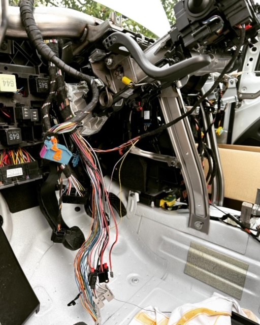

Vraag voor diegene die de ombouw al eens gedaan heeft. Sinds kort heb ik mijn stuurhuis met schakelaars en sleepring/wikkelveer omgebouwd, dit alles naar Fl. Qua draden was dat toch wel een puzzel. Van 1 x 41 polige stekker (oud) naar 4 verschillende stekkers. Nu blijf ik steken bi de laatste 3 draden en deze hebben te maken met de grootlicht funtie. Oud loopt via een dim/grootlicht relais, nieuwe situatie komen deze uit de BCM. Nu wou ik dan gelijk eigenlijk de lichtschakelaar vervangen. Maar ook dat is een puzzel. Als ik alle nieuwe functies van het licht (bijv. CH LH) zou willen. zou dat betekenen dat ik de verlichting grotendeels moet om pinnen? Wie heeft hier ervaring mee
