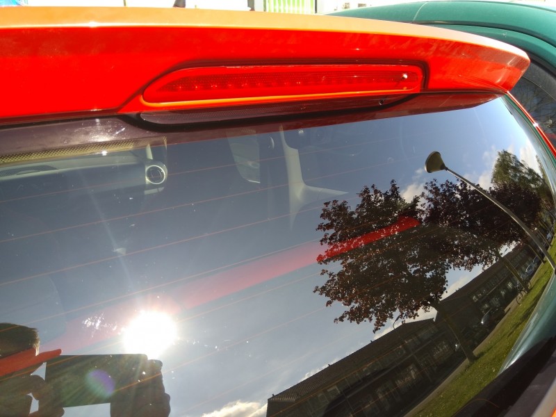

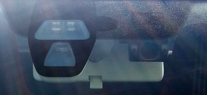

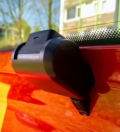

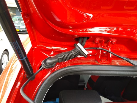

Was verder best een leuk karweitje overigens om zo'n dashcam in te bouwen. Alleen had ik het mezelf wel een beetje lastig gemaakt door te kiezen voor een dual channel waarbij de achterste camera op de achterklep zat. Wat een een gefriemel en geknooi om dat netjes weggewerkt te krijgen. En doordat het derde remlicht er even uit moest die ook nog per ongeluk gesloopt. :lol: Ik denk dat ik het de volgende keer laat bij een single camera. ;)
