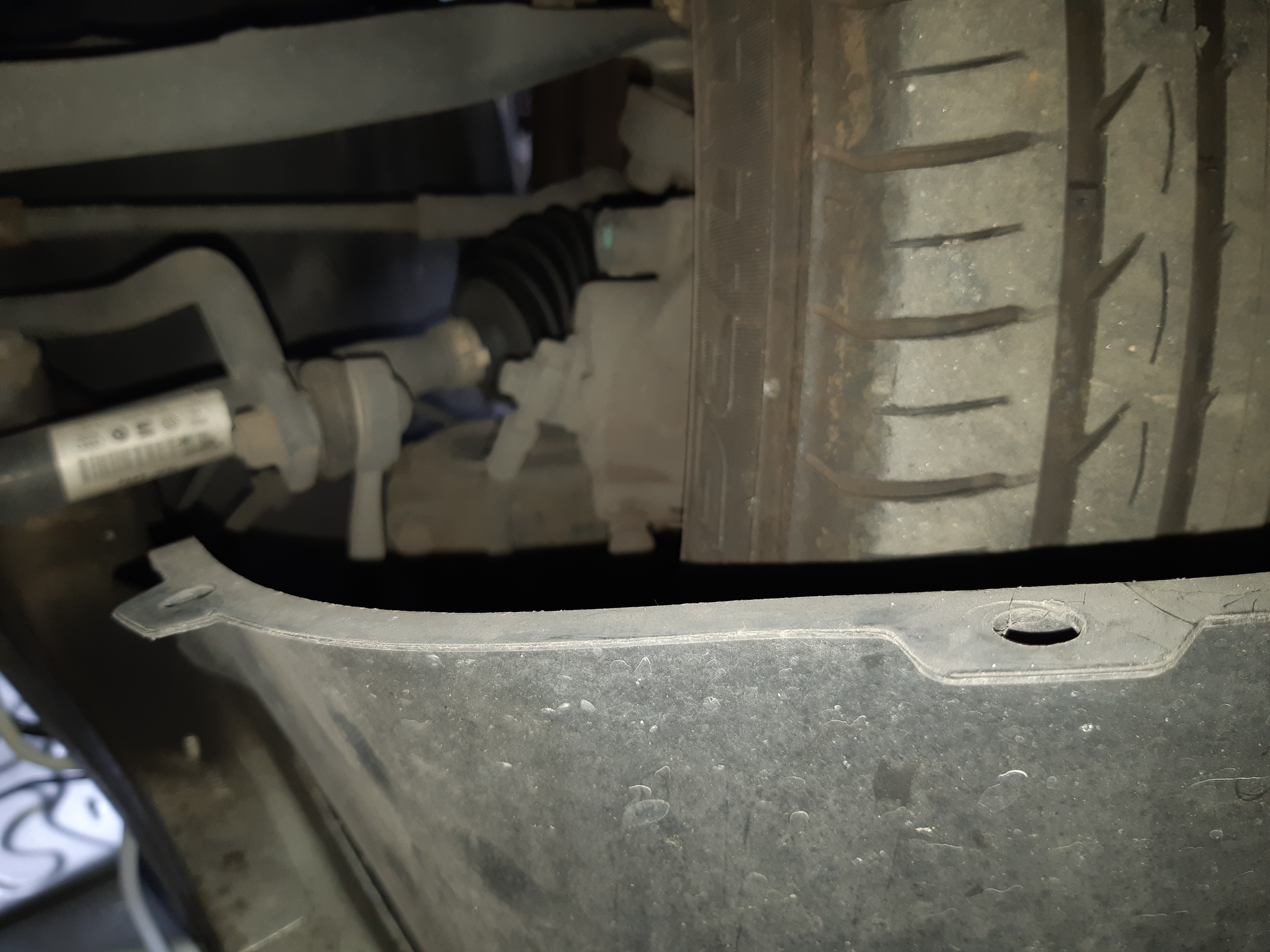

Ik heb alleen van mij zelf enkele parkers gebruikt om het vast te zetten. De rest zat er bijgeleverd. Zoals op de foto.

Als ik de modificatie wil uitvoeren moet ik dus inderdaad de wielkuip vervangen.
Zie foto van mijn wielkuip

Ik zou geen nieuwe wielkuip kopen. Ik denk dat als je een paar kleine hoekbeugeltjes maakt je de beschermkap zo kan monteren.

Ik ga eerst maar eens langs de gebruikte onderdelen en dan vergelijk ik het even met nieuw.

Bedankt maar ik heb hem er vanmiddag onder gezet, het is ongeveer 10 minuten werk als je een brug hebt.
