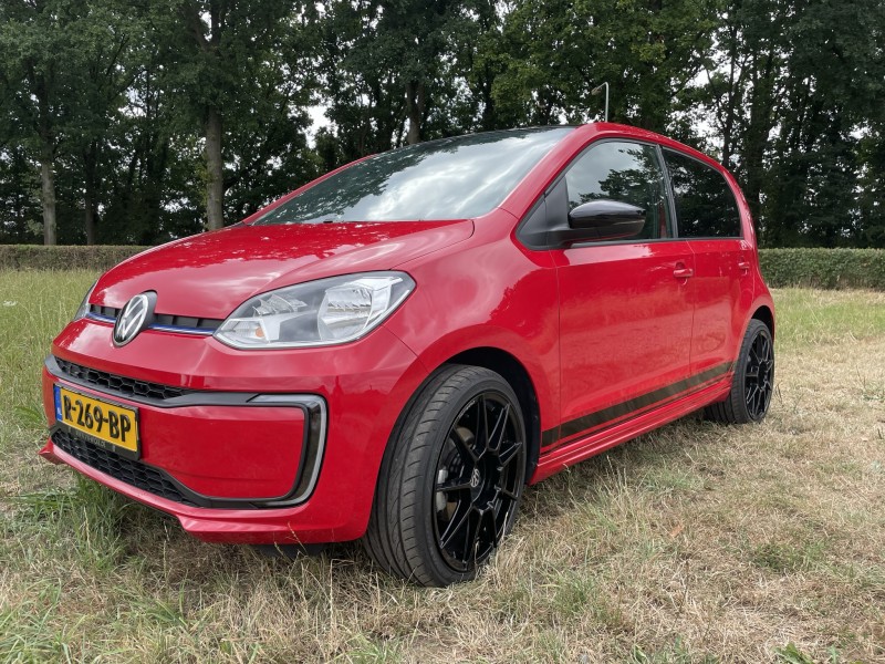

Bericht door PierreRS » zo 31 jul 2022, 17:09
Paar Updates gedaan: :D
Re: Onze eerste en elektrische E-Up met Up-dates
Bericht door Up!grade TSI » zo 31 jul 2022, 18:34
Potverdikkie, Up GTE!🤩, nog een GTI dakspoiler om het af te maken?
PierreRS
Berichten: 118
Bericht door PierreRS » zo 31 jul 2022, 18:59
Idd dat is precies de bedoeling. Als VW de Up GTE niet levert maken we hem zelf :dance:
Was voor de E-Up aan het kijken naar een jonge Golf GTE maar dat was me toch wat te prijzig.
En ja de spoiler mist nog idd. Ff sparen.
Loopt nu al uit de klauwen, heb de auto net twee weekjes: :doh:
-Velgen
-Striping GTI
-GTI Interieur
-Zwarte hemel GTI met alle afdekkapjes
-ID pedalen
En nog de LED met Duitse TUV : Philips H4-LED Ultinon
En nog op zoek naar iemand die kan helpen de originele stoelverwarming van de GTI stoelen aan de praat te krijgen voor een beetje betaalbare prijs, dus alle tips zijn welkom. :whistle:

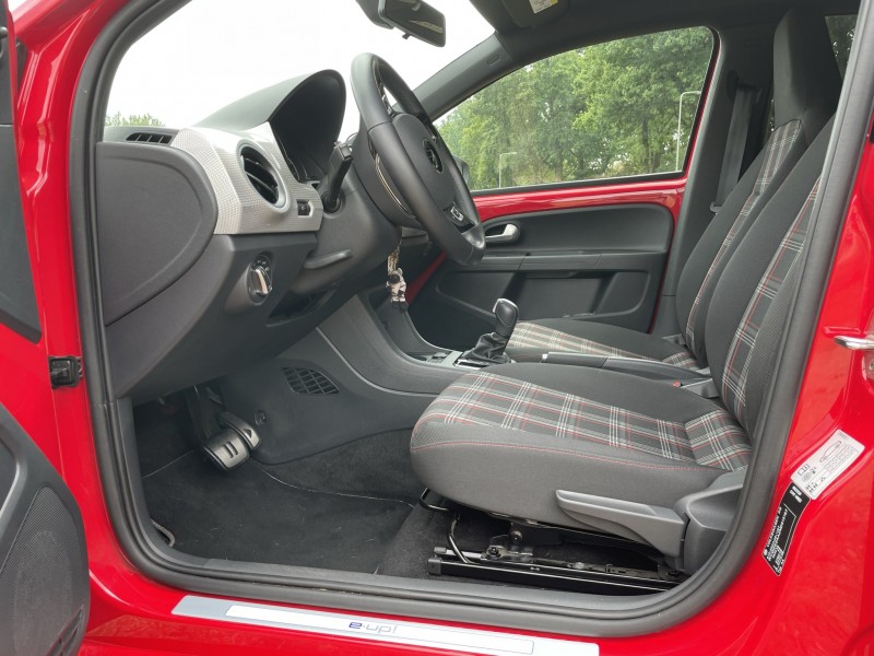

Kun je me alsjeblieft vertellen hoe je die pedalen hebt gemonteerd? Ik heb ze ook liggen maar krijg het niet voor elkaar.
PierreRS
Berichten: 118
Bericht door PierreRS » di 02 aug 2022, 13:34

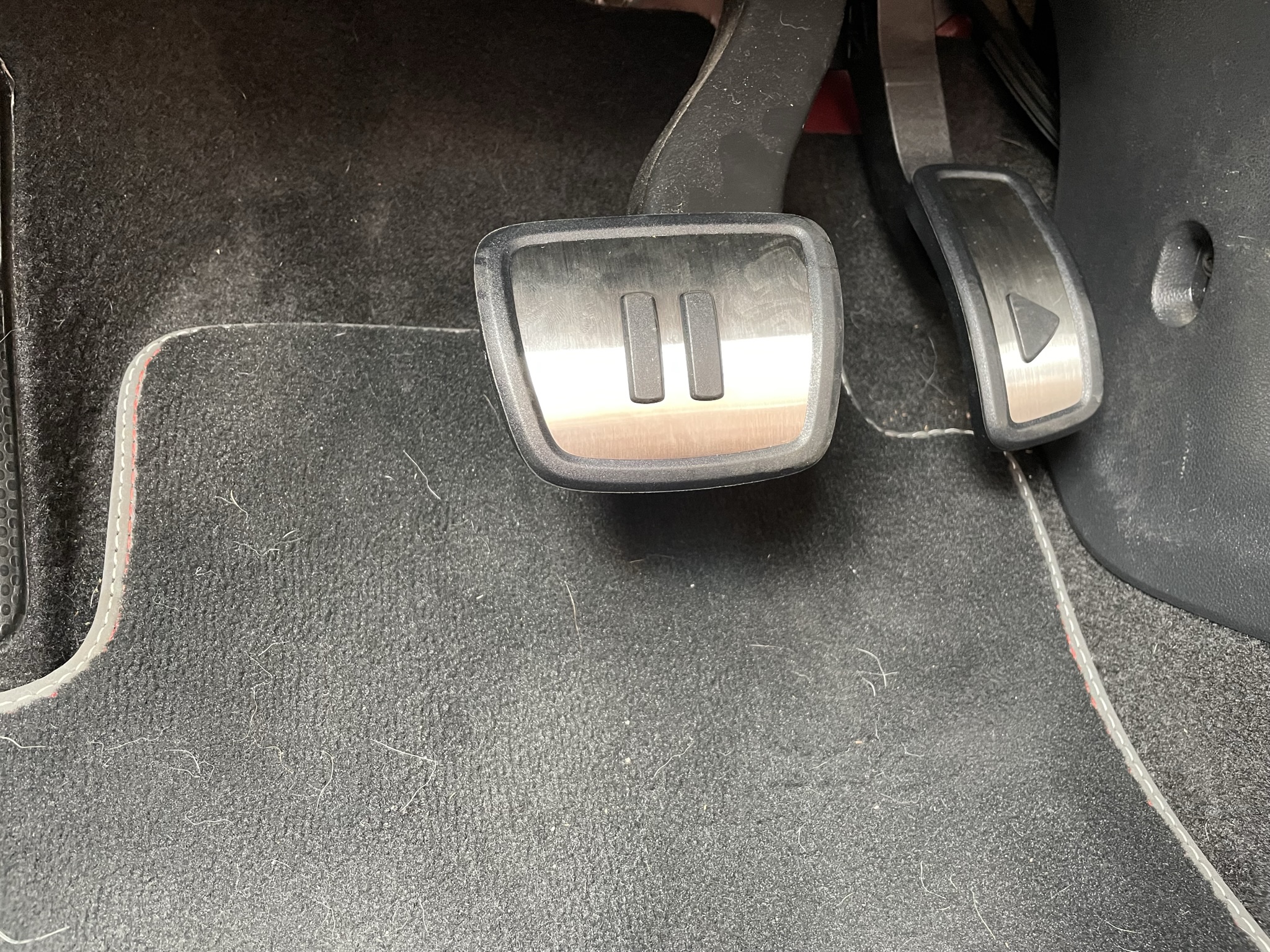

Ja het past niet helemaal plug and play. :shock:
Bij het rempedaal moet je eerst het bestaande rubber eraf trekken dan een van de bevestigingsnippels aan de onderkant weghalen van het nieuwe ID3 rempedaal met een scherp mesje die zit in de weg. De Up heeft maar een bevestigingsnippel in plaats van twee bij de ID’s. Is toch een lagere klasse :x
Dan kun je hem er mooi over heen trekken en met een nippel vastklemmen.
Het gaspedaal kun je er zo overheen trekken. Die is dan aan de bovenkant iets te eng maar zit toch goed vast.
Om het helemaal perfekt te laten sluiten moet je aan de bovenkant iets van het bestaande pedaal afsnijden.
Dat heb ik niet gedaan wil liever alles weer rückrüstbar maken zoals onze oosterburen zo mooi zeggen. :D
De nieuwe pedalen wat insmeren met wat afwasmiddel dan klemmen ze nog soepeler eroverheen.

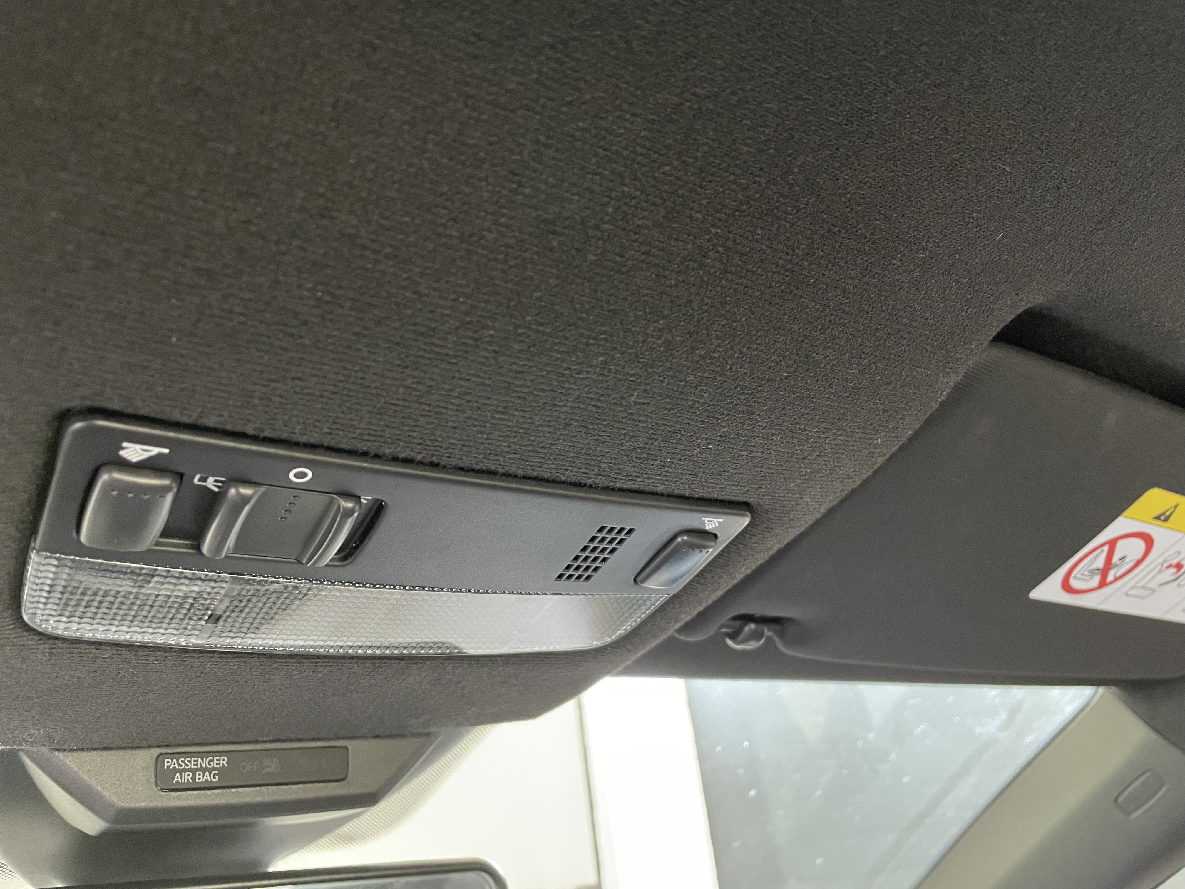

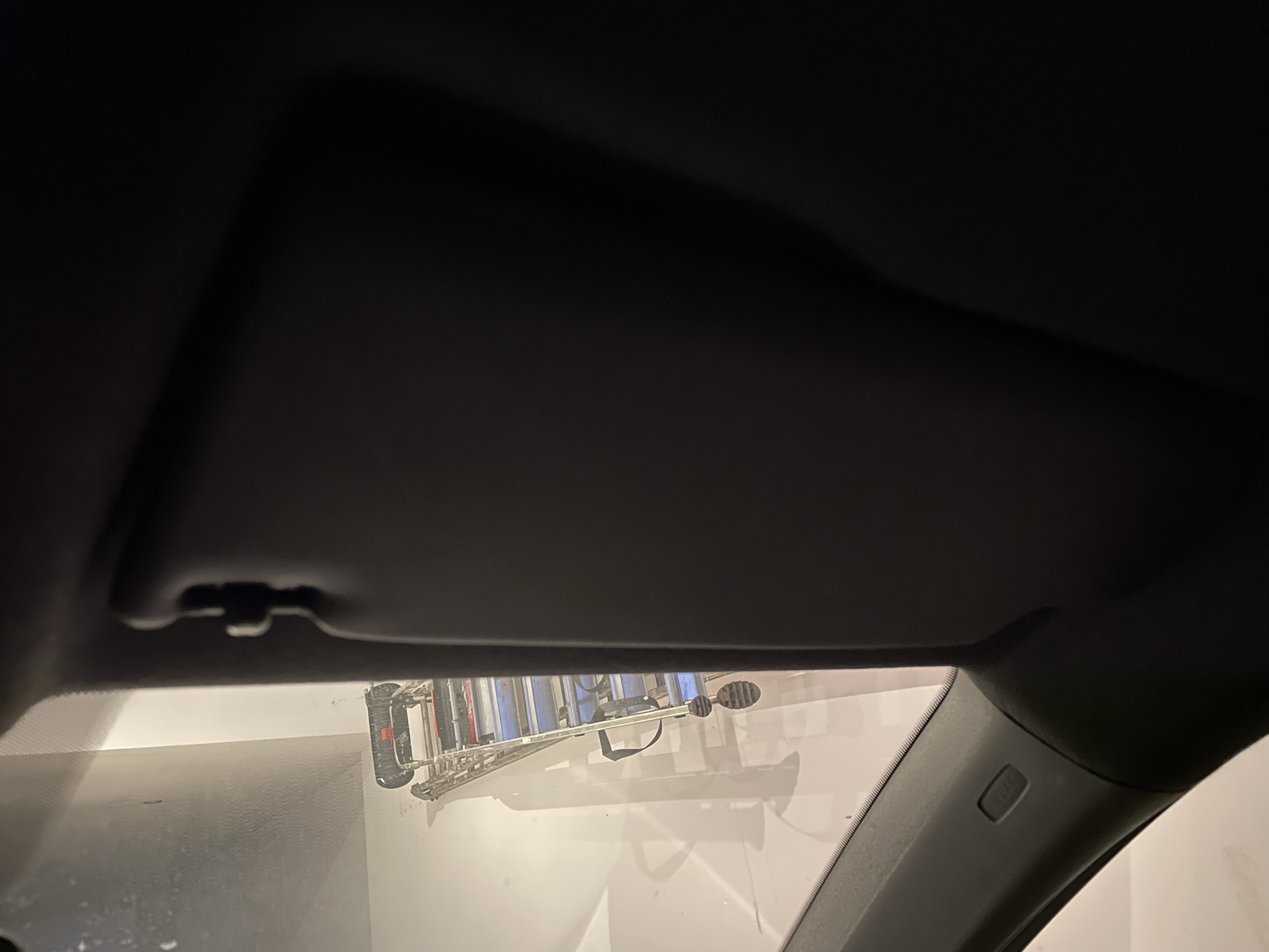

Vandaag de laatste onderdelen voor de ombouw naar zwarte hemel gehaald en meteen gemonteerd.
De kap boven de spiegel, het lampje en de bevestiging voor de zonneklep zaten er niet bij.
Is wel een hele klus geweest, die hemel bestaat uit erg veel componenten. Jammer dat VW het niet aanbiedt voor de E-Up.
Ben ik stiekem wel heel blij mee die zwarte hemel. Een van de beste en meest ingrijpende Up dates tot nu toe.

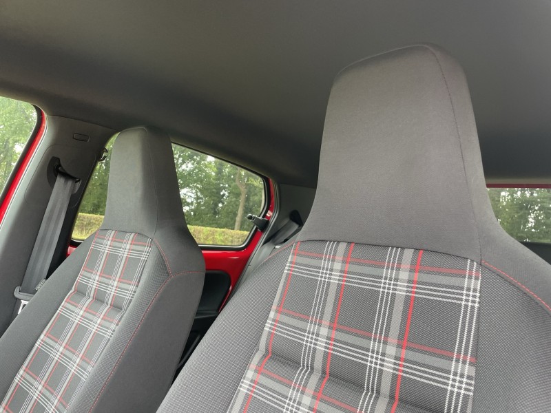

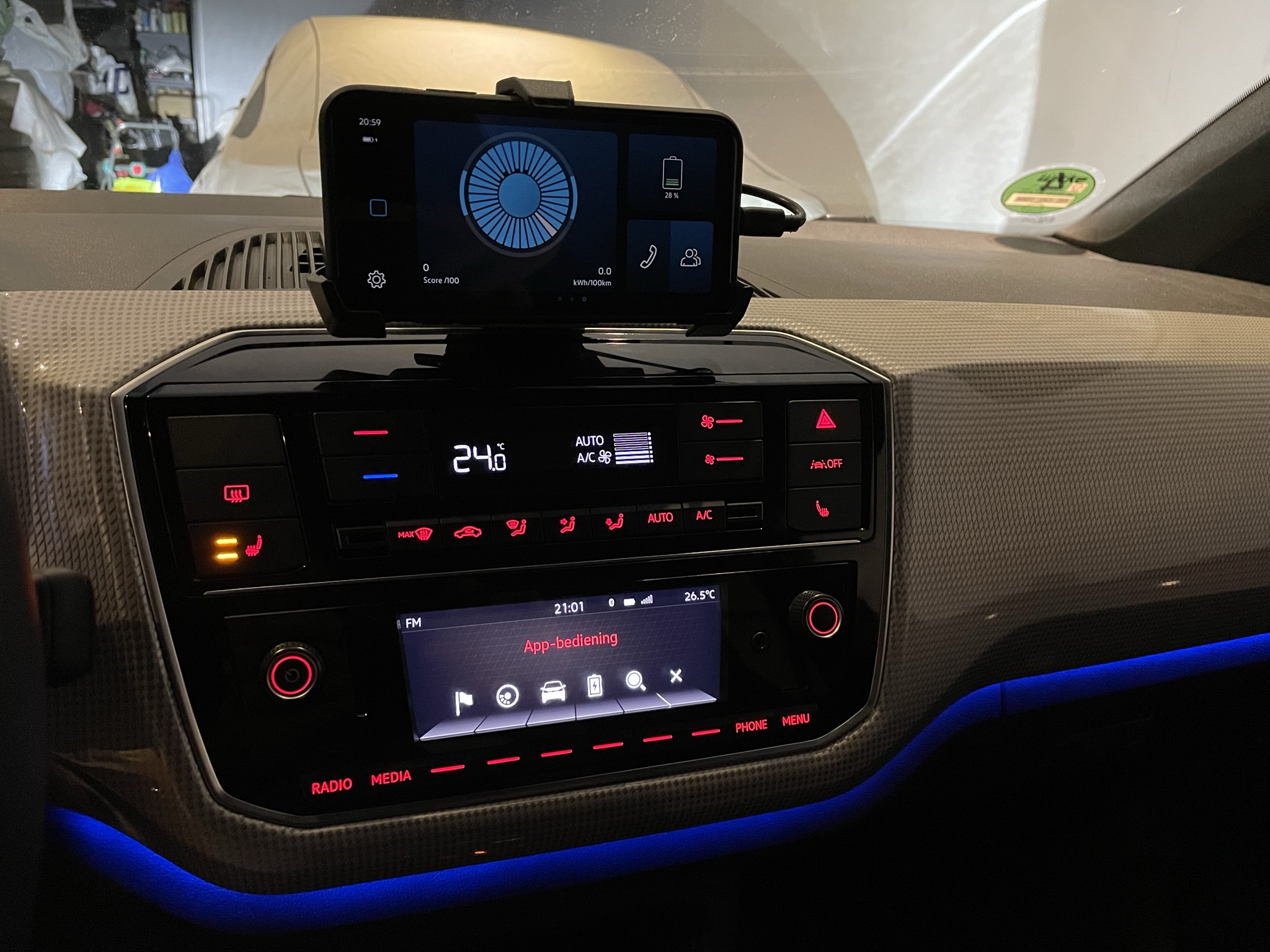

Is dus nu gelukt met dank voor de tip. De stoelverwarming werkt.
Met deze temperatuur letterlijk zweet maar gelukkig geen bloed en tranen gekost.
Heel veel dank voor iichel :dance: :pray:
Super deskundig, goed voorbereid en ook nog met een stuk Brabantse gezelligheid.
Helemaal TOP.
Ben er heel blij mee.
Weer wat lege plaatjes gevuld met werkende knopjes.

Hier een plaatje

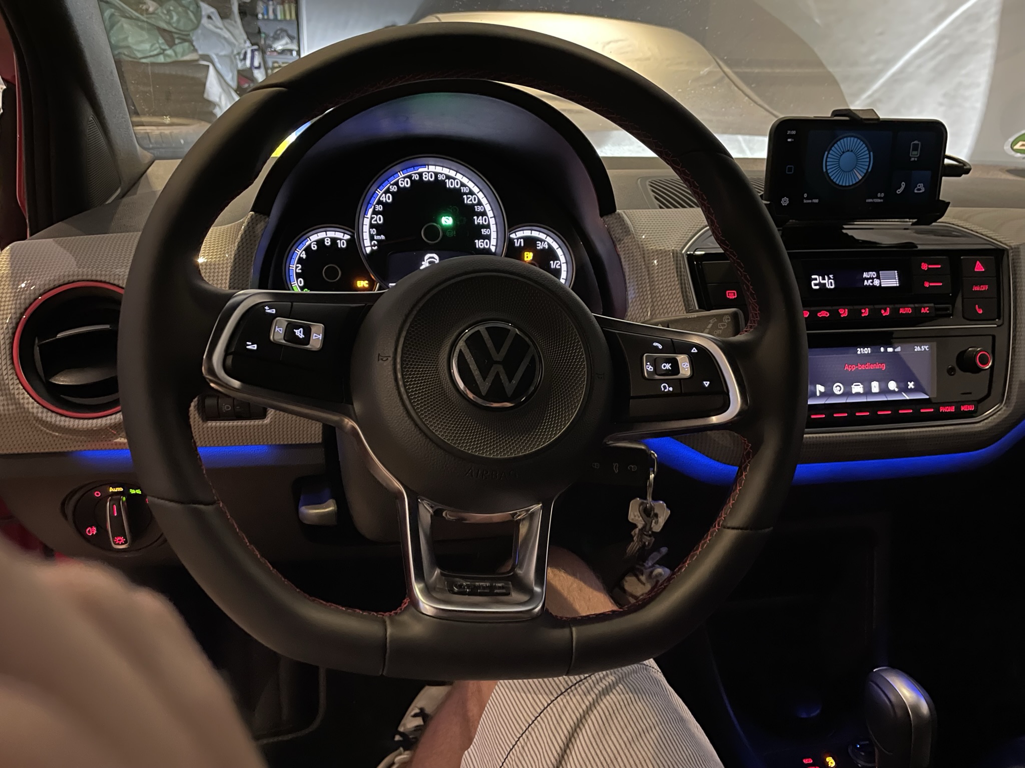

Daarnaast in een keer ook meteen het GTI stuur met nieuwe passende VW logo gemonteerd :)

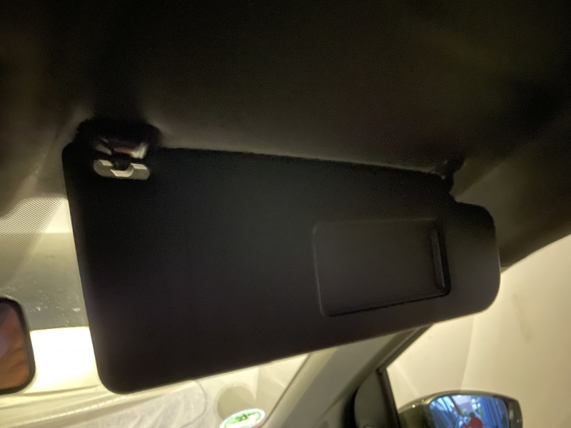

En dat zwarte zonneklepje zonder afdekkap voor de spiegel en de “onrustige drukke” airbag plaatjes verwisseld voor eentje in mooi stemmig zwart zonder plaatjes maar met afdekkapje.

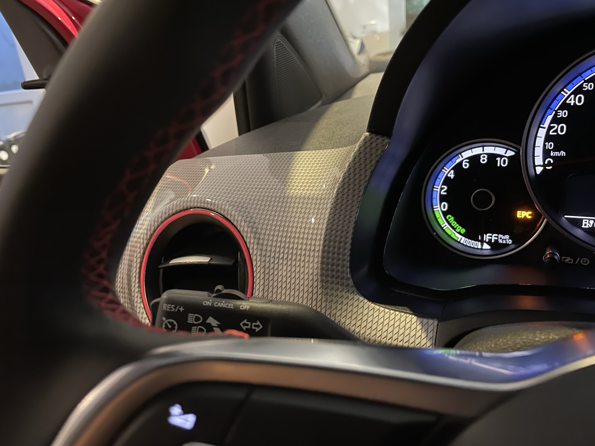

Bericht door PierreRS » wo 24 aug 2022, 20:28
En tenslotte nog wat rood contrast toegevoegd
