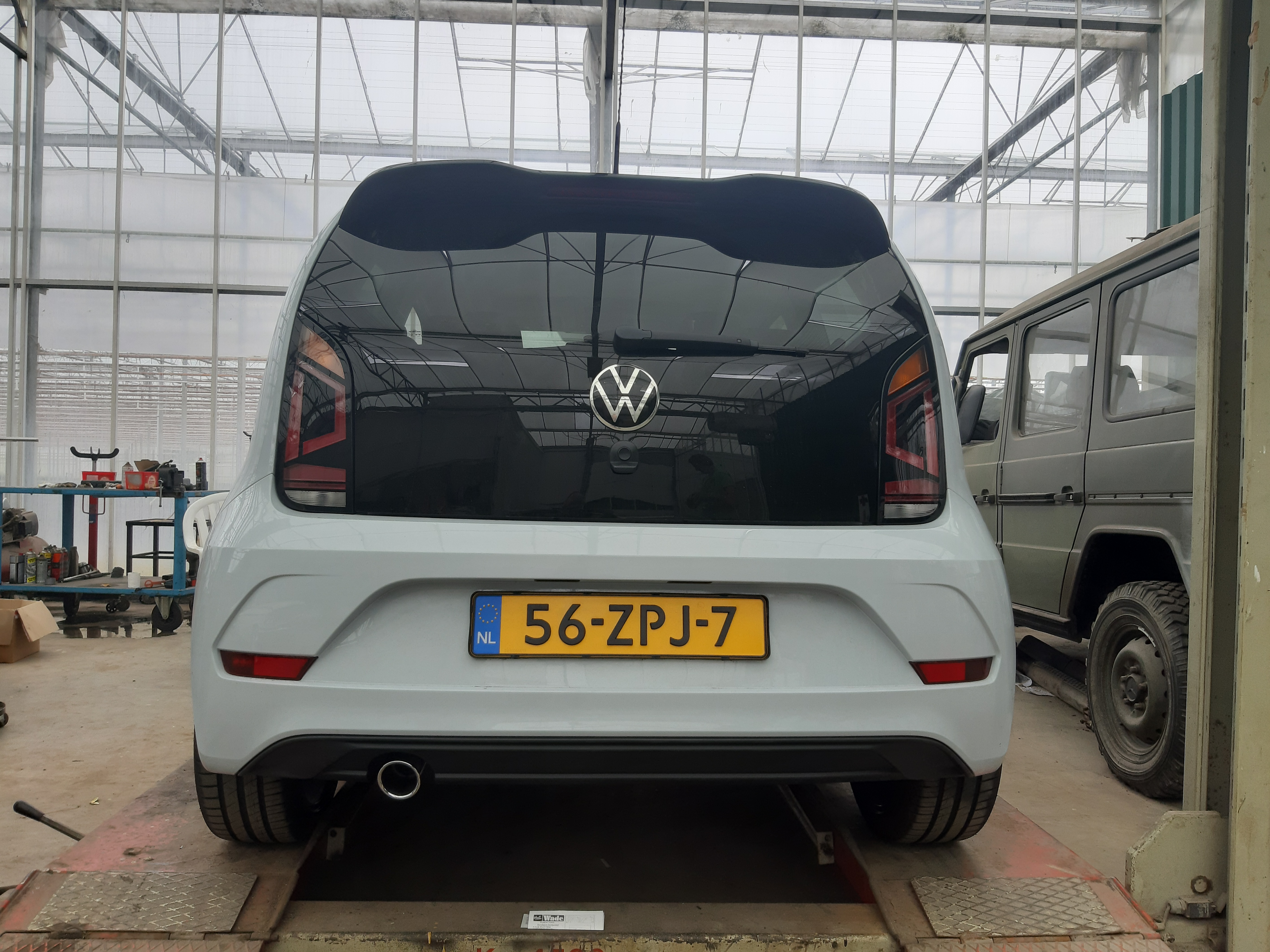

Wat nog op de planning staat zijn de remklauwen rood spuiten, een rode strip op de achterklep en de uitlaat.
GTI logo's komen er niet op.

Originele GTI uitlaat ligt klaar ondertussen.
Ik heb nog niks opgemeten, maar iemand enig idee of de doorsnee ter hoogte van de middendemper afwijkt van de standaard uitlaat?

GTI uitlaat en diffuser zitten er ook onder.

Vanaf de katalysator zit er nu de complete GTI uitlaat onder. Moest van 40mm naar 50mm doorsnee.
Klinkt iets voller nu.

Heb een complete facelift achterbumper incl mistlamp en reflectoren klaar liggen.
plug and play? of moet je ook de geleiders en wielkuipen van een Up facelift hebben?

Volgens mij is het voldoende om de kabels om te stekkeren.

Nee alleen de bumper. En kabels trekken voor je mist achterlicht, als je die in je bumper wilt gebruiken + van 1 naar twee kenteken lampen
