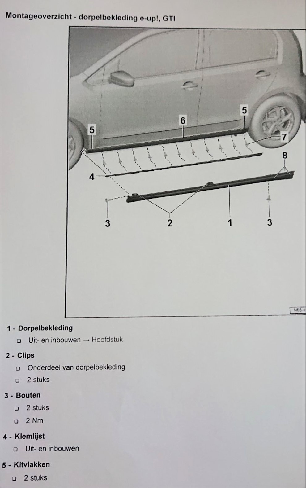

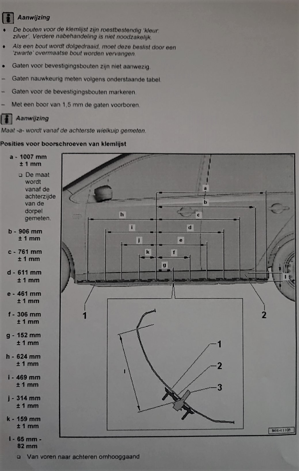

Heb je al iets vernomen van één van de garages betreft het monteren van de sideskirts?
Heb mij er even in verdiept maar om de sideskirts te monteren heb je nog een klemlijst nodig. Om deze te monteren moet je gaten boren op de gemeten afstand en dan vastzetten. Vervolgens zit daar de sideskirt opgeklikt en die wordt vast gezet met een aantal spreidpluggen, schroeven en de voor en achterzijde nog eens met kit. En volgens mij heb je ook nog een kunststof adapter nodig om de achterzijde van de side-skirt af te dekken. Denk dat je stiekem wel even zoet bent om dit netjes te monteren.
Hieronder twee random plaatjes van de klemlijst en het overzicht. Mocht het niet lukken bij de garages en het toch zelf wil doen, kan ik je alsnog een compleet overzicht toesturen met hoe en wat. Persoonlijk zou ik er even goed over nadenken om dit te willen, plus denk ik dat het monteren door een dealer/garage geen goedkoop geintje zal worden. Mits ze het op een andere goedkope manier willen monteren. Maar ik raad het je niet aan om alleen de side-skirt zonder klemlijst te monteren met alleen wat kit

Thanks voor de info, en sorry voor de late reactie. VW dealer kwam op 450 euro ongeveer voor het monteren van de sideskirts (inclusief materiaal). Het arbeid component viel mij eigenlijk nog wel mee, was rond de 150 euro. Volgens mij rekenen ze 1.5 uur arbeid.
Maar nog wel een prijzig grapje zo.. ik zou er toch niet voor kiezen om alleen een beetje te kitten. Dus het wordt inderdaad nog wel een flinke klus.

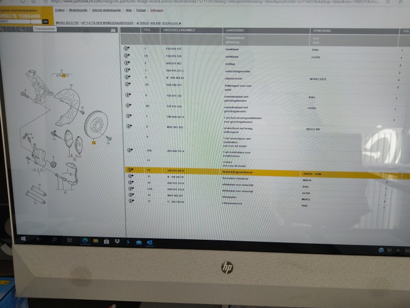

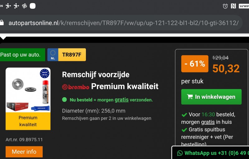

Je hebt geen gelijk Robin, anders zou je het uiteraard wel krijgen.NidayFright schreef: ↑wo 16 sep 2020, 16:18Neehoor, de voorremmen zijn iets groter bij een GTI. Sound actuator kan je gewoon uitzetten met ODIS of met VCDS voor de doe-het-zelver.
Als je niet veel om geluid geeft begrijp ik dat wel, anders is Beats audio wel een must:) Overige punten is natuurlijk persoonlijke smaak. Daar voor hadden ze wel wat meer opties mogen aanbieden:)
Zie onderstaande foto's, jouw kenteken en mijn kenteken ingevuld, beiden 256mm
Heb dit al vaker gezegd hier, lijkt wel een eeuwigdurende twistpunt te worden ofzo.
Alle vaglings hebben dezelfde remmen, punt.

Klopt, 288MM.

Tjonge jonge, blijven volhouden hoor. Is toch duidelijk te lezen in bovenstaande bericht( foto) dat er 256mm staat? Bewijs dat dan maar, die zogenaamde 288mm.
Het enige wat groter is bij een Up GTI is hooguit het ego van z'n chauffeur

Dus omdat hier ooit iemand geroepen heeft dat het 288 mm is, is het waar?
Laat mij alsjeblieft niet lachen zeg, tegen zoveel eigenwijsheid kan ik niet op.
Zou wel sportief zijn heren als je uiteindelijk ook even je ongelijk toegeeft ipv je in stilzwijgen te hullen. Bel anders even met het magazijn van de Vw dealer als je niks aan wilt nemen hier.

Remschijf TSI/mpi bestelnummer 1s0 615 301L
En de gti 1s0 615 301K en is 288x25 4/100 geeft de dealer aan en is dus toch anders.
Wie moest zijn ongelijk toegeven ?

Nou.. dan heeft mijn sublieme gevoel voor het aanvoelen van remkracht mij toch niet in de steek gelaten
