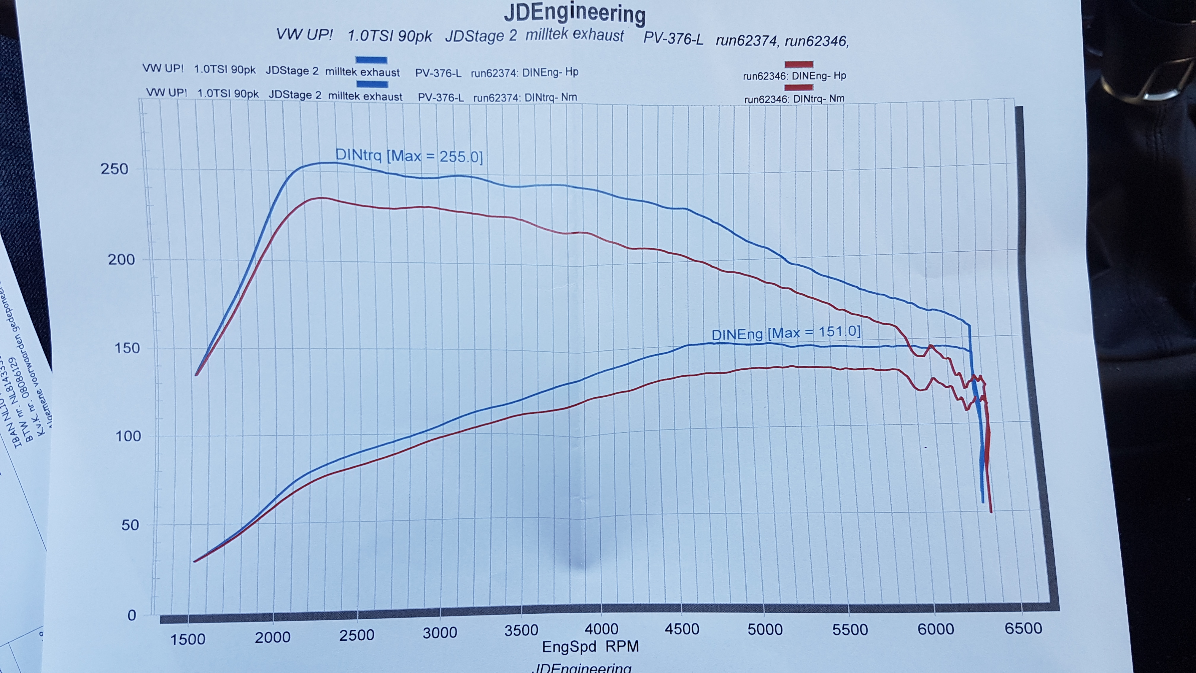

De resultaten zijn:

Nette waardes en grafiek!
Re: Volkswagen up tsi stage 1 van René
Bericht door Tom Westendorp » za 11 apr 2020, 12:58
Zo! Dat zijn echt hele stevige waardes, mooi man!

Zo, maar dat ziet er goed uit.. beste cijfers zeg..

Dit is trouwens de juiste grafiek.
Hier staan de wiel pks op (wat uiteindelijk het belangrijkste is heb ik mij laten vertellen)
Dus:
151pk op de motor.
142.3pk op de wielen.
255nm.
