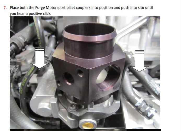

Damian even een vraagje,
Bij het monteren van de BOV hebben jullie toen ook de adapterplaat die met drie torx vast zit losgemaakt/verwijderd? Daar is namelijk eventueel nog wat ruimte te winnen zag ik in mijn zoektocht naar een BOV.
Re: Damian's HighUp Tsi'18-> Chip + Eibach+Milltek -> TTS!
Bericht door damianw26 » do 25 okt 2018, 09:10
Welke bedoel je? Boostpipe is vervangen, inlaat is ingekort en er is een oem klem op maat gezaagd. De lengte is het probleem.
Bericht door Tom Westendorp » do 25 okt 2018, 09:43
Zoals op deze foto:
BOV foto.JPG (50.33 KiB) 10846 keer bekeken
Bericht door damianw26 » do 25 okt 2018, 17:03
Alle stappen van de handleiding + bovengenoemde aanpassingen zijn gedaan. Weet eerlijk gezegd niet of de adapterplaat is blijven zitten. Wellicht heb je hier wat aan?

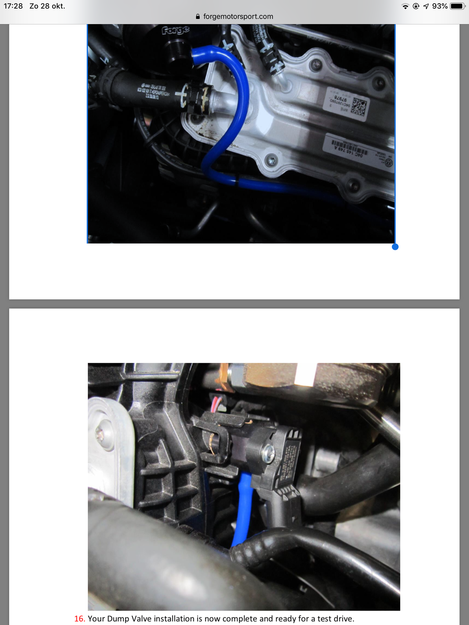

Bericht door Tom Westendorp » do 25 okt 2018, 22:48
Waar gaat die vacuum slang naartoe dan?
N!jntje
Berichten: 1021
Bericht door N!jntje » za 27 okt 2018, 20:44
Als je de gebruiksaanwijzing van de forge set download dan zie je precies hoe dat slangetje is aangesloten (+andere onderdelen). Damian was er niet bij toen ik alles had geïnstalleerd. Hij kan je er dus vrij weinig over vertellen ;) behalve dan natuurlijk wat je kan zien wanneer je de motorkap opent. Zoals toen al gezegd is de set gewoonweg niet gemaakt voor de up motorruimte. Ik heb dus wat zaken moeten aanpassen om het passend te krijgen.
Bericht door Tom Westendorp » za 27 okt 2018, 22:54
Vandaar ook mijn vraag, ik zie in de handleiding dat de slang op een ander motor onderdeel wordt aangesloten. Die zit niet bij de koplamp dus daarom mijn Interesse.
Bericht door damianw26 » za 27 okt 2018, 23:06
De slang is aan de lange kant, hij zit niet bij de koplamp aangesloten aan iets
Bericht door Tom Westendorp » za 27 okt 2018, 23:11
Maar heb je dan geen vacuüm lek?
Bericht door damianw26 » zo 28 okt 2018, 13:35
Natuurlijk niet
Bericht door Tom Westendorp » zo 28 okt 2018, 17:25
Hoezo natuurlijk niet dan? In de handleiding staat dat de slang wordt aangesloten op een motor onderdeel, bij jou is dat klaarblijkelijk niet het geval.
Edit: zie onderstaande foto.
Bericht door damianw26 » zo 28 okt 2018, 17:37
Je kan toch geen slang op niets aansluiten of wel dan? Dan klapt de dumpvalve er direct af. Op de foto's is het ook precies zoals bij mij het geval, alleen zoals ik al zei is de bijgeleverde slang echt veel te lang en rust hij in de hoek van het motorruim, aangezien daar geen draaiende delen zitten.
Bericht door Tom Westendorp » zo 28 okt 2018, 17:40
Aaaaaah, uit je eerdere bericht haalde ik dat je hem daar gewoon naartoe hadgelegd. Waarom kort je hem niet in?
