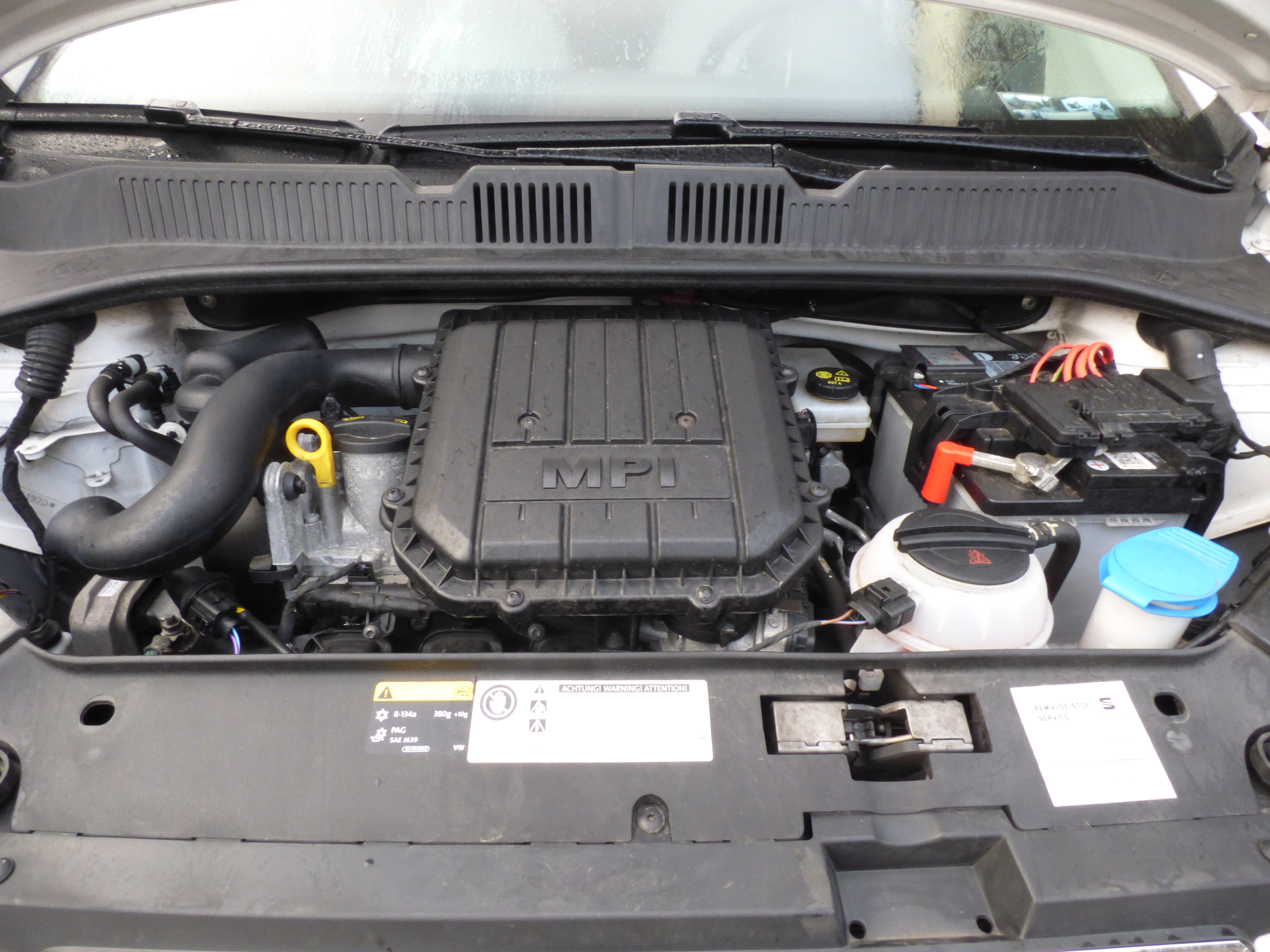

Ja dat scheelt, na 2,5 jaar is de motorruimte nog best schoon, alleen af en toe het zichtbare stof vrij maken

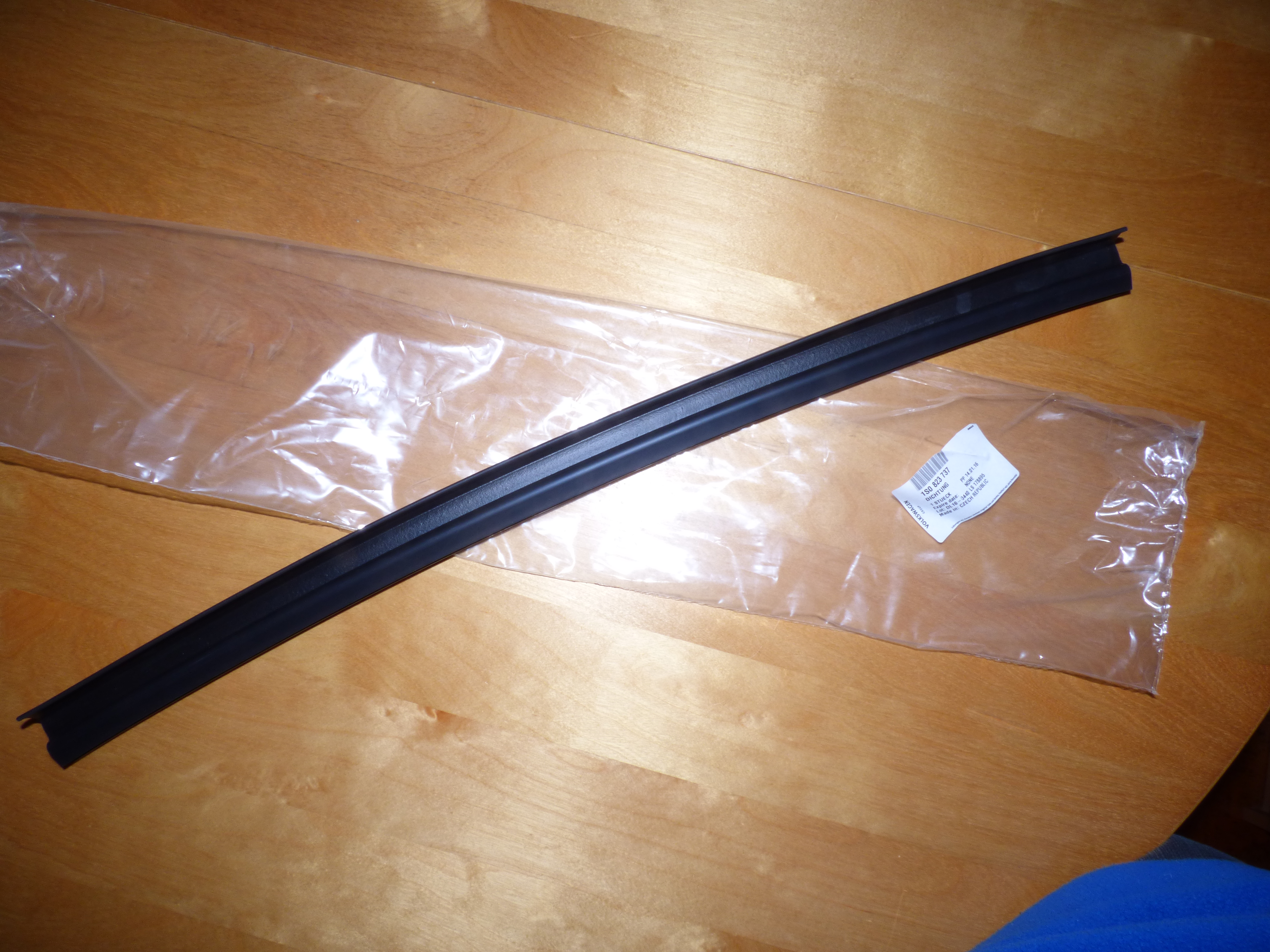

Gisteren besteld, vandaag bij de dealer opgehaald:
Motorkap afdichtrubber, onderdeel nr 1SO 823 737; prijs € 12,89 incl. BTW
Deze week monteren, en dan zien of de motorkap nu van binnen minder vlug vies wordt.
1SO 823 737 DICHTUNG

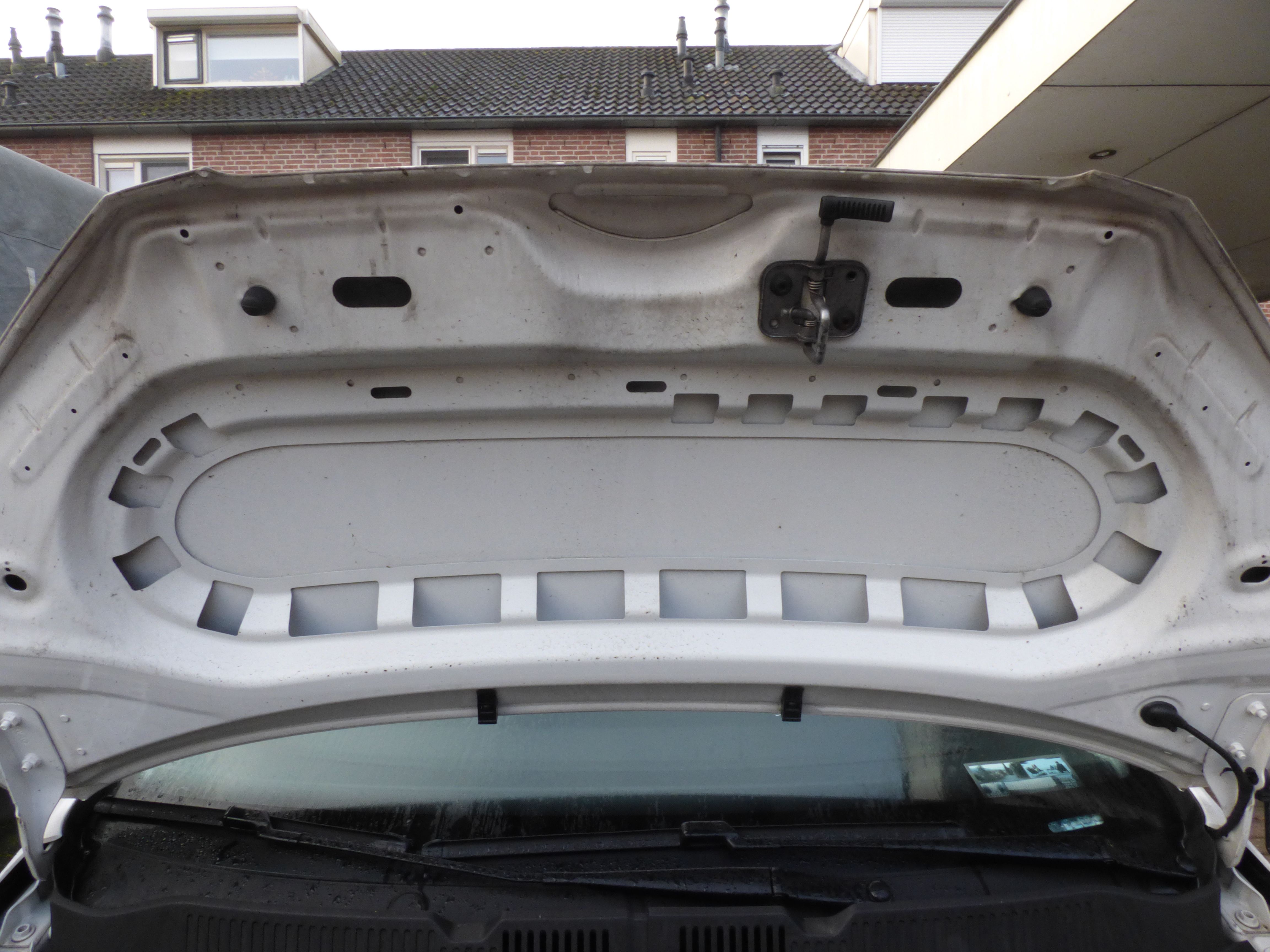

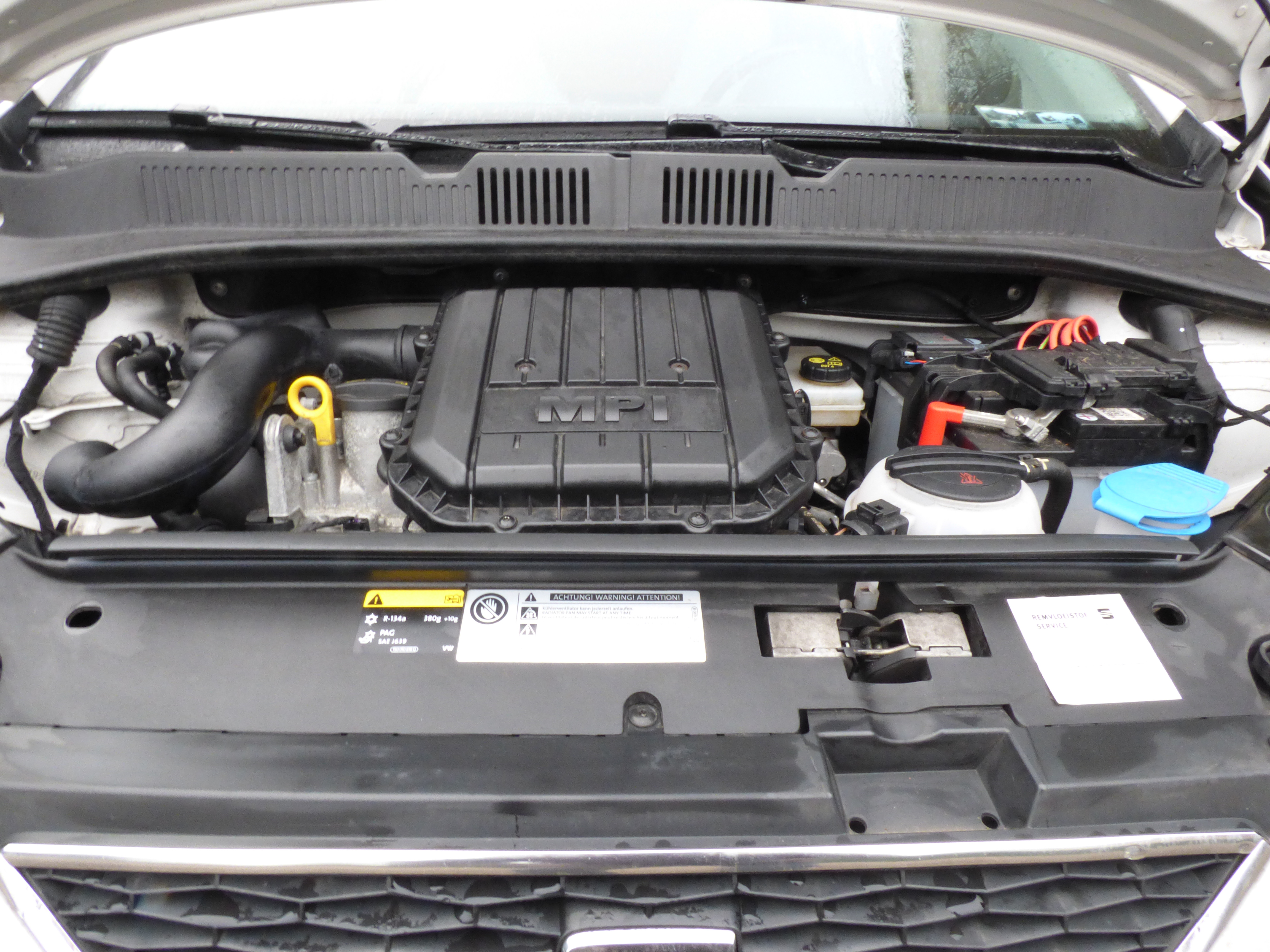

Vandaag de rubber afdichtingsstrip geplaatst. Hierbij wat foto's, waar je kunt zien hoe vies de motorkap aan de binnenkant wordt. De strip sluit goed aan op de motorkap, zodat in ieder geval het grootste deel (waar met name de grote vierkante 'gaten' zitten van het frame), gevrijwaard wordt van de pekelnevel die 's winters anders overal lekker zout achter laat op plekken die je niet meer kunt bereiken.
Hierbij wat foto's:
De vieze motorkap
Zo zie je hoe het rubber op de opstaande kant van het kunststof paneel bevestigd is, en hoe het de pekelnevel tegenhoudt
Het geplaatste rubber
De vieze motorkap
Hier in de originele staat zonder rubber

Na een week rijden, met veel nattigheid en viezigheid op de weg, vandaag gecheckt of het effect heeft gehad. Nou, het scheelt enorm veel!
Waar anders de binnenkant van de motorkap na één rit op de natte wegen al helemaal vies was, zie je nu na een hele week dagelijks rijden nog slechts enkele spetters aan de zijden waar het rubber niet zit. Beslist de moeite waard dus! Ik ben er heel tevreden mee. :D
