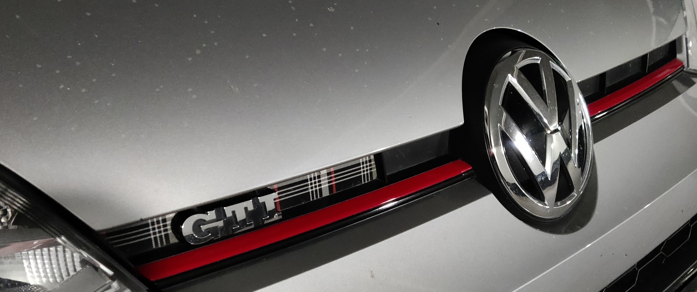

- In de tussentijd ben ik verder gegaan met het 'koplampen-project' wat ik eindelijk heb kunnen afronden. Voorlopig laat ik het even zo , maar ik denk dat ik met de tijd nog meer delen 'zwart' ga lakken. Ik weet nu hoe ik het beter/sneller aan kan pakken en heb meerdere koplampen in huis dus wellicht dat ik een 2e extra set maak en in totaal 3 sets zal hebben ( 1 set origineel van de auto onaangepast , 2 sets wel aangepast). Ik heb nog gekeken voor een Bi-Xenon set via RetroFit , maar iets in mij hield het toch tegen om zo een setje gelijk in te bouwen. Maar ik heb er dan ook geen spijt van dat ik het niet heb gedaan. Er komen nog H4 LED lampen in , ipv de huidige Philips WhiteVision.
*Bij de Up van Arjan heb ik de LEDs al mogen bewonderen en geeft ook beduidend meer licht dan de WhiteVisions en is de kleurwarmte vrijwel identiek als de drl verlichting. Persoonlijk is dit voor mij al een reden om geen Bi-Xenon in te bouwen.
- De 'chromen' strip die onder het rode biesje loopt van de front grill is glans-zwart geworden. Diezelfde lijn (zowel de zwarte strip als de rode bies) heb ik door laten lopen naar de onderste sierlijsten in de behuizing van de koplampen. Eerlijk gezegd ben ik hier dan ook wel erg trots op dat het precies is geworden/gelukt zoals ik in mijn gedachte had. Vind het persoonlijk één van de meest gave items die veranderd is aan de auto , stond al vanaf het begin op mijn to-do lijstje. Zoiets dergelijks had van mij gerust standaard al gemogen bij de GTI , net zoals dat bij de Polo GTI en Golf GTI is.
- Nadat het koplampen-project er eindelijk (voorlopig) op zit en inmiddels met een MM-stoing rond reed brak niet veel later de tijd aan om naar JD te gaan voor nog meer hete pepers. Daar vervolgens Stage 2 te laten tunen. Daar ben ik nu nog meer tevreden mee dan hoe de auto met de Stage 1 al reed Het enige wat er overblijft van het in- en uitlaatsysteem is de turbo , maar die laat ik lekker origineel:) Mede door dat je niet het optimale uit deze turbo kan halen als je verder niks aanpast aan de auto zoals bv de koppeling maar vooral de koeling. Wat standaard dus al aardig ruk is bij een Up -lees vermogensverlies- is het de +1200 munten die ze er voor vragen het mij zeker niet waard. Het blijft ook maar een 3 cilinder , ergens houdt het wel een keer op. Het huidige vermogen en koppel na de stage 2 software is voor mij meer dan zat.

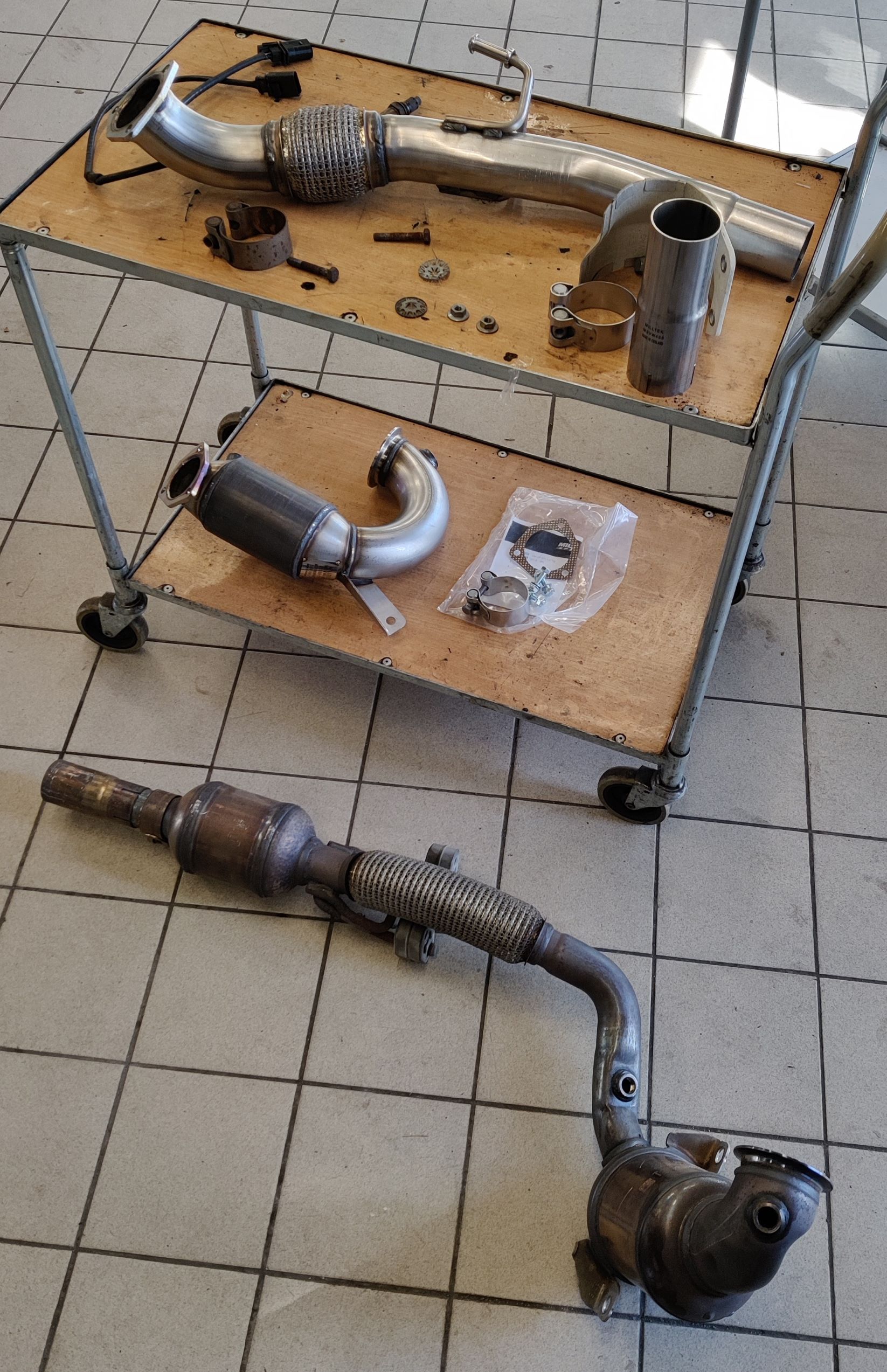

*Verder ligt er nog een nieuwe tussendemper van de Milltek Resonated. Gezien het uitlaatgeluid na het monteren van de sportkat en downpipe ietsje harder klinkt dan verwacht wordt er met de tijd nog de tussendemper van de Road+ verwisseld met de nieuwe Resonated tussendemper. Maar ik sluit nog niet uit dat de Resonated tussendemper er ook onder blijft. Het kan net zo goed weer de Road+ worden , gezien het 'nieuwe uitlaatgeluid' inmiddels wel gewend is. En het begint stiekem gezegd toch wel steeds toffer te klinken , het is flink wat geweld wat er nu uit komt
  wordt er met de tijd nog de tussendemper van de Road+ verwisseld met de nieuwe Resonated tussendemper. Maar ik sluit nog niet uit dat de Resonated tussendemper er ook onder blijft. Het kan net zo goed weer de Road+ worden , gezien het 'nieuwe uitlaatgeluid' inmiddels wel gewend is. En het begint stiekem gezegd toch wel steeds toffer te klinken , het is flink wat geweld wat er nu uit komt  Ook bij het snel gasgeven/opschakelen komt er een flinke poffer uit
