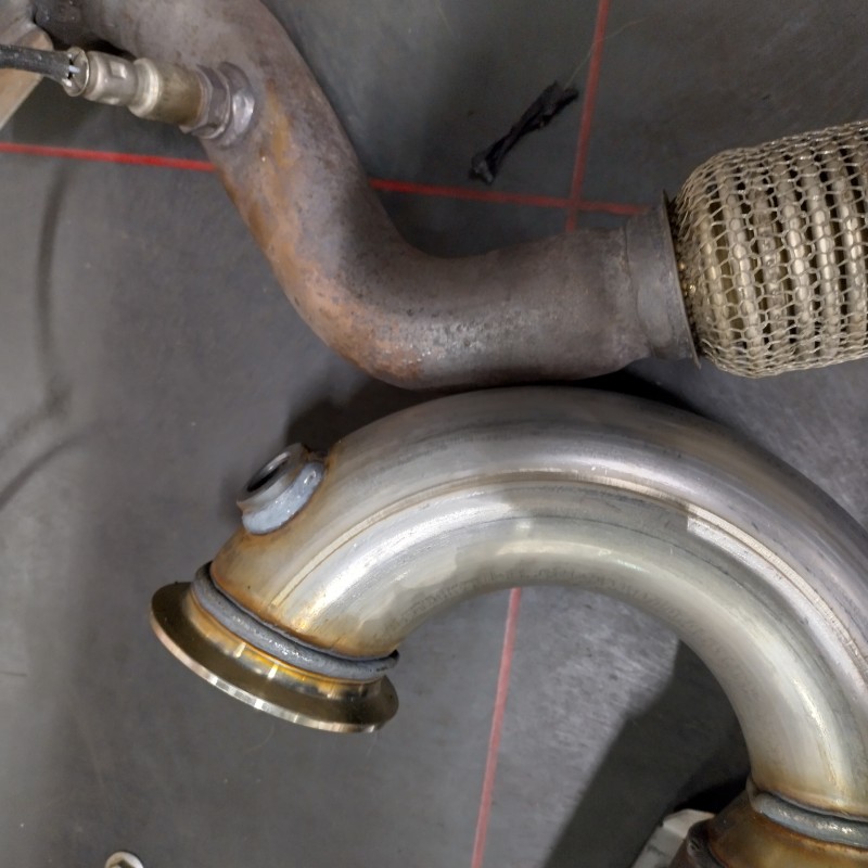

Jaa, dat is hem👌🏻 Bereid je voor op mooie donkerbruine klanken :violin:
Resonated of non resonated? Hou er wel rekening mee dat hij dan waarschijnlijk opnieuw gechipt moet worden door veranderde flow.
Althans, dat moest René (vorige eigenaar) destijds wel als ik me niet vergis, maar dit wist je wellicht al...

Ik heb alleen de downpipe met race cat en als hij eronder zit word hij opnieuw afgesteld om het optimale eruit te halen

Arjan-tsi schreef:
vr 03 sep 2021, 22:59
Oh, wat een bijzondere keuze. Met de originele midden- en einddemper dus.
Wat is los van de financiën de reden om voor deze set-up te gaan? Daar de fabrieksdempers schottendempers zijn en die van Milltek woldempers. Kan mij voorstellen dat het de uitlaatgassen flow iets belemmert, maar je hebt daar vast over nagedacht :D

Ik heb gekozen voor de downpipe zodat de warme uitlaatgassen snel afgevoerd worden . Mij gaat het ook om het vermogen in plaats van het geluid.
De grootste belemmering is de standaard cat die gelijk tegen de turbo aanzit.

Het geluid is toch iets dieper en luider geworden. Maar waar ik het meest van verbaast ben is de originele cat dat die bijna zo goed als dicht is en je merkt ook dat de auto veel beter uitademt
Ook is de diameter aardig toegenomen zodat hij snel zijn warmte af kan voeren.
