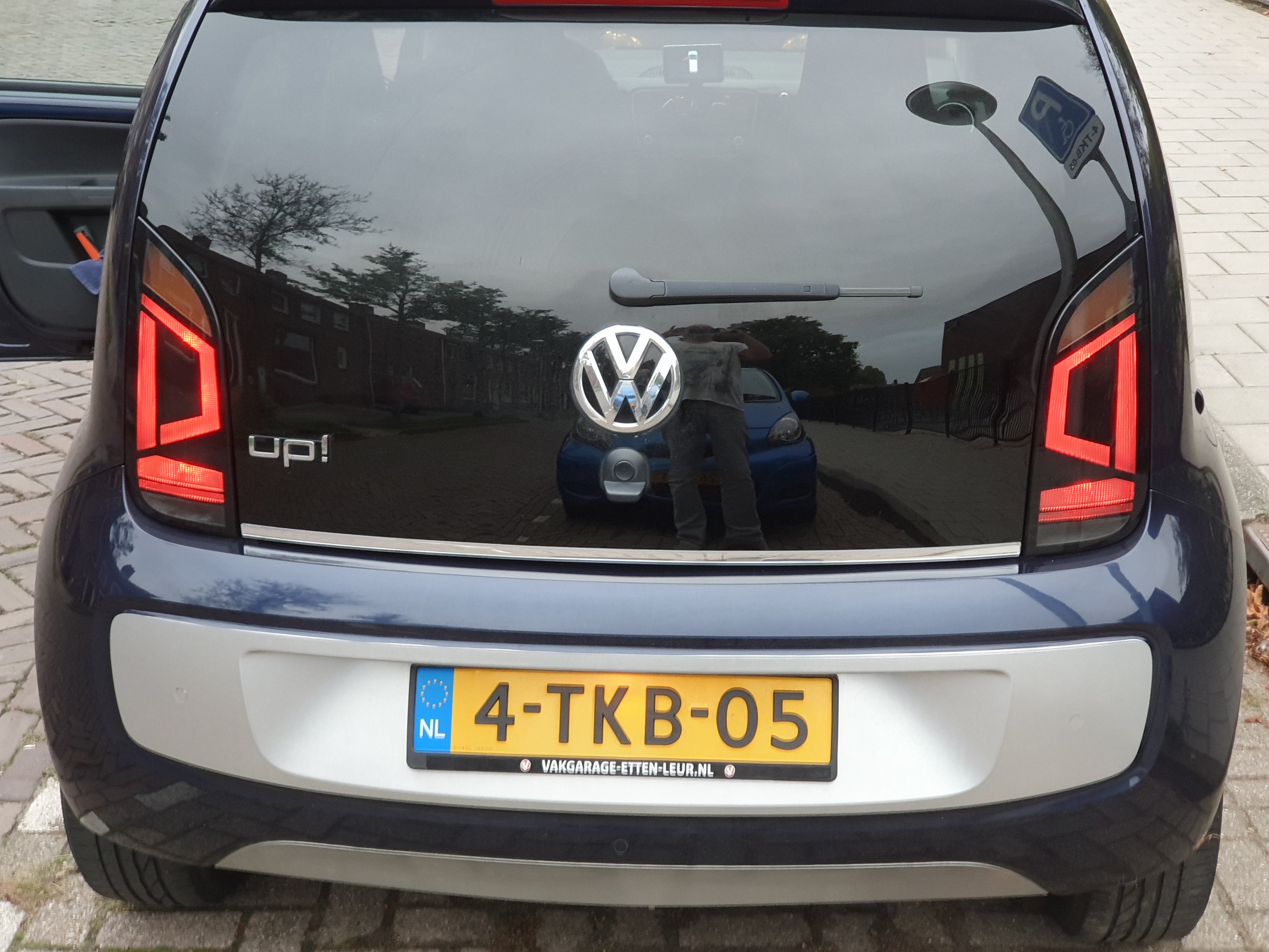

- 2018 achterlichten

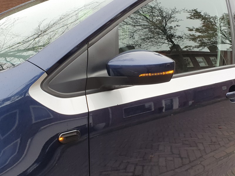

Waar ik op dit moment mee bezig ben is plaatsen 2018 zijspiegels met knipperlichten.
Moet de spiegelkapjes nog laten spuiten in de carroserie kleur en dan kan het afgewerkt worden.

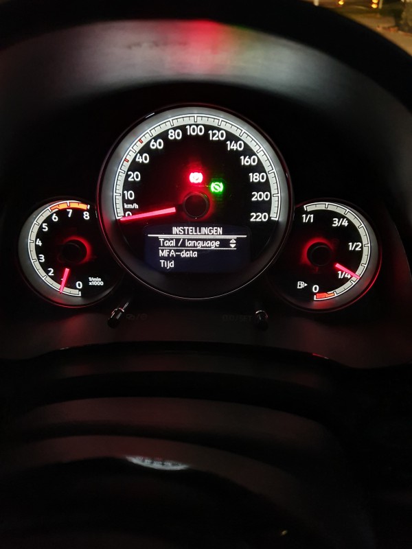

Gaaf die retrofits, heb je ook een olietemperatuur optie via de mfa?

Helaas geen olietemp te zien, wel koelvloeistof temp.

Ik kom er net achter dat de teller op zich wel olietemperatuur laat zien, zie foto.
Maar zodra je het contact aanzet en de motor ecu z'n canbus data stuurt dan verdwijnt dit menu.
Blijkbaar is mijn motor ecu geconfigureerd zonder olie sensor, maar dat kan bij een andere type motor anders zijn.

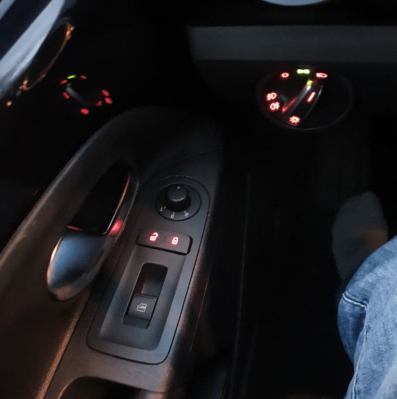

Inmiddels bedrading voor knoppenverlichting en knipperlicht spiegels gelegd in beide deuren en in auto, en eerste knopje met verlichting geplaatst.
Nu even wachten tot de rest vd parts binnen is en spiegelkapjes terug komen van spuiterij.
Gr. Bonny

Vandaag een mirrorknob ontvangen (Ali) en er in gezet.
Ben niet echt tevreden: het zwarte eel is veel te zwart (t.o.v. de rest) en het rode licht is een stuk zwakker dan van de andere schakelaar.
Tja, dat heb je met imitatie natuurlijk :-/

Aha, je legt de lat hoog? Bekijk het misschien nog eens in het volledig donker, misschien valt het mee.
Ik vind het er niet onaardig uitzien.

Wellicht ligt het aan de foto maar in mijn ogen ziet het er goed uit!

Het is inderdaad op de foto moeilijk te zien, maar in het echt zie je zeker goed het zwarte kleurverschil en ook het zachter branden van het rode licht.
Nu zegt de vrouw net dat zij het ook niet zo storend vind .. misschien ben ik idd te precies, maar ik kan me voorstellen als ik oem knopjes had besteld en geen Ali, dat het dan wel beter zou zijn.

Vandaag dynamische side flashers geplaatst en alvast de linkse spiegel met knipperlicht, kapje in carrosseriekleur. Straks de rechtse spiegel ook maar plaatsen :D
