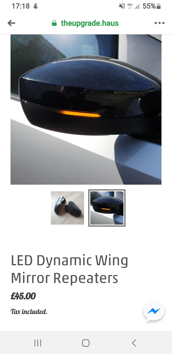

Mooie gadget die lopende leds voor de zijknippers, jammer dat ze (nog?) niet beschikbaar zijn voor de spiegelknippers...
Bonny
Berichten: 69
Re: De VW UP! van mijn vrouw voorstellen :)
Bericht door Bonny » zo 01 nov 2020, 19:30
Zoals je hierboven kunt zien zijn ze er zeker wel.
Heb een setje besteld in China dus nog even geduld .....

Oh wauw, als dat een beetje kwalitatief in orde is wil ik die ook wel denk ik...

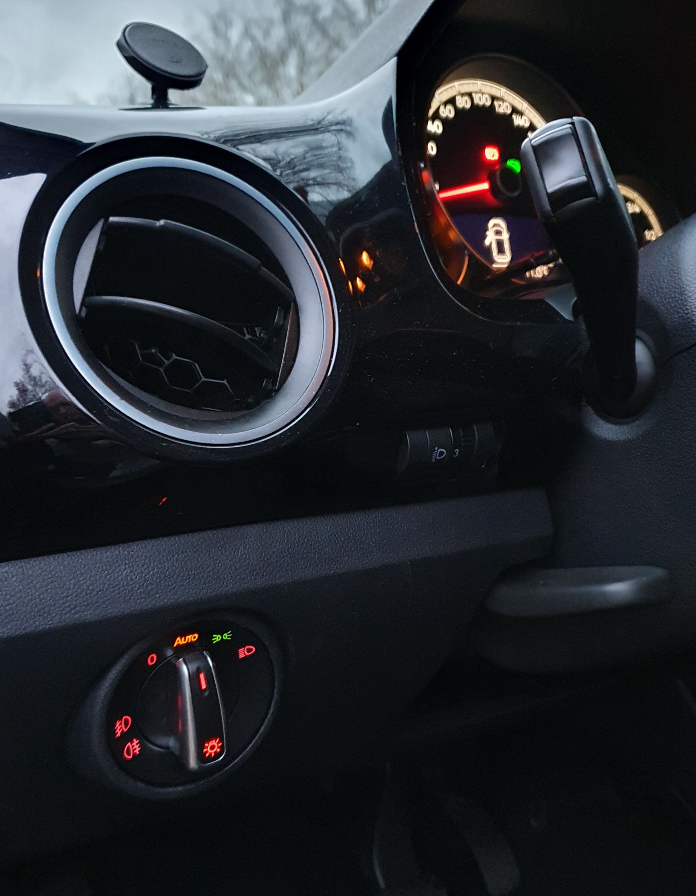

Vandaag eindelijk eens tijd gehad (ook mede dankzij het mooie weer) om mijn mistlampen voor en achter via de BCM te laten verlopen.
Ook meteen bochtenverlichting via mistlampen aangezet :)
Dit is tevens een tussenstap om uiteindelijk alle verlichting via de BCM te laten verlopen om daarna auto light en CH/LH te kunnen gebruiken.

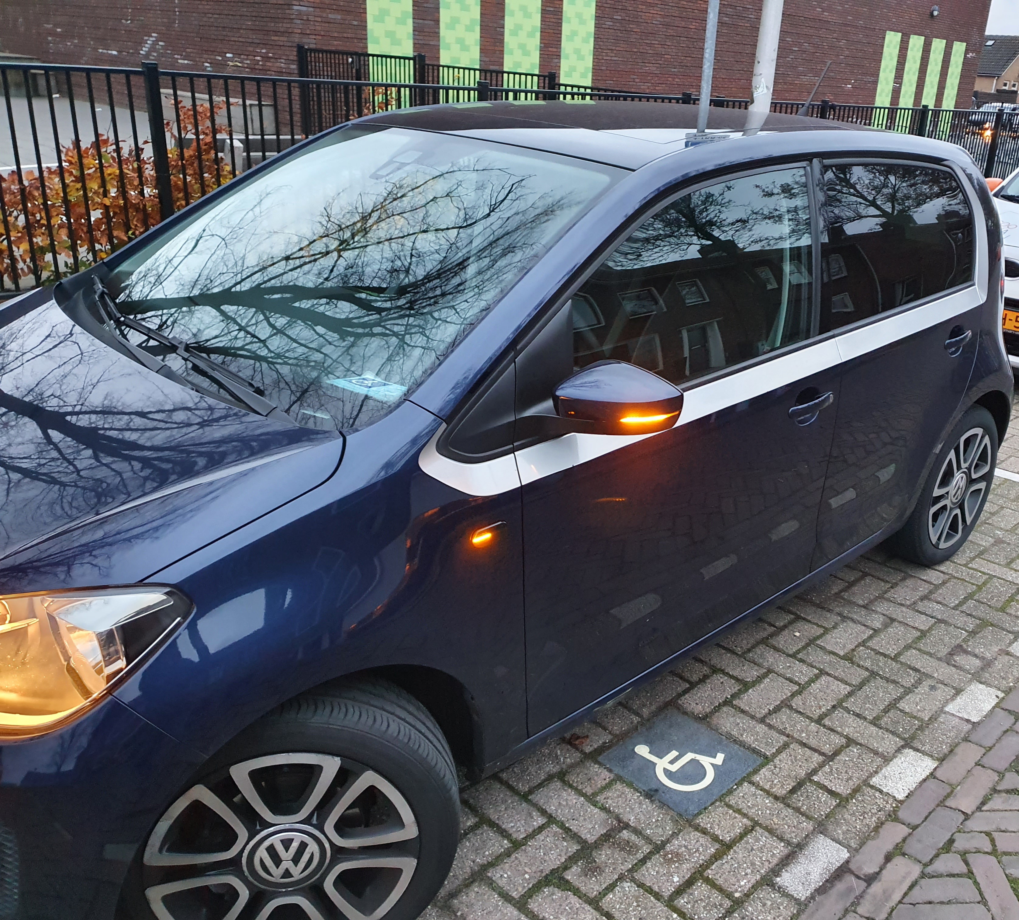

Set dynamic turn signals voor in de spiegels is inmiddels binnen.
Zal ze vd week als het wat droog is eens progeren te passen ... :roll:

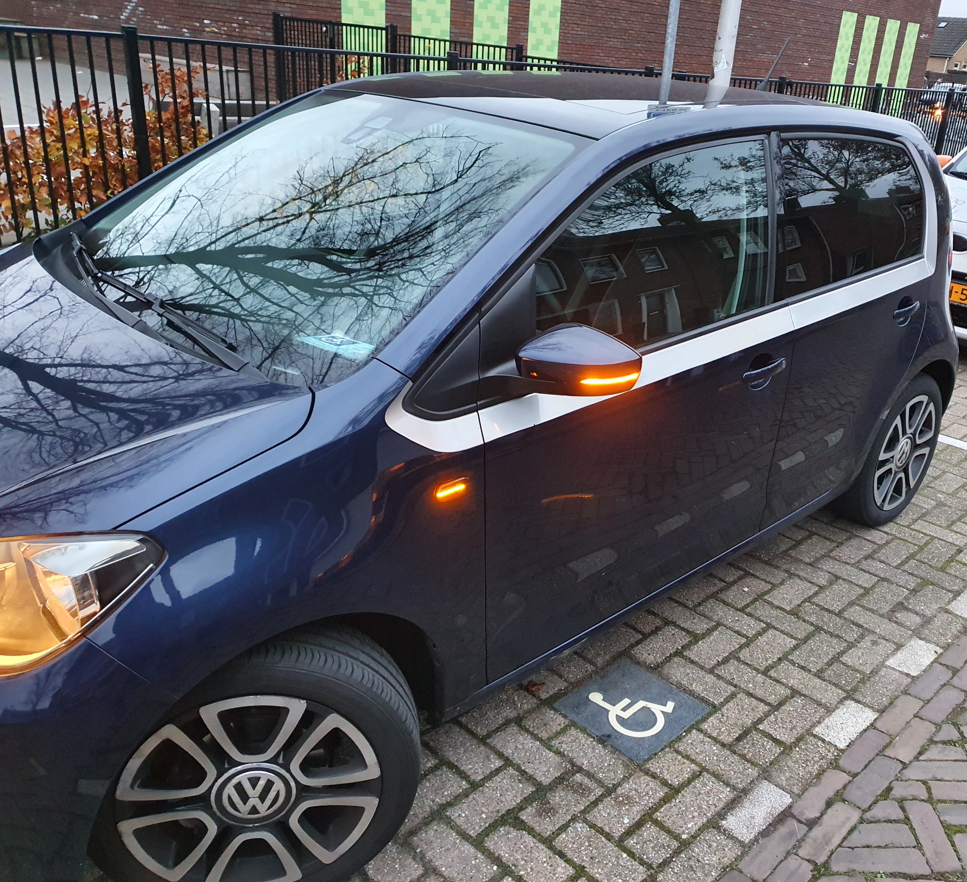

Vandaag tijd gehad de dynamisch knippers voor in de spiegels te monteren.
Heel gaaf :)

Gister eindelijk de auto lights installatie afgerond (oem oplossing), met name zodat coming-home en leaving-home werkt.
Nu alleen nog even kijken waar ik de licht&regen sensor (RLS) ga plaatsen. Ofwel OEM en dus voorruit vervangen of beetje provisorisch :ugeek:
