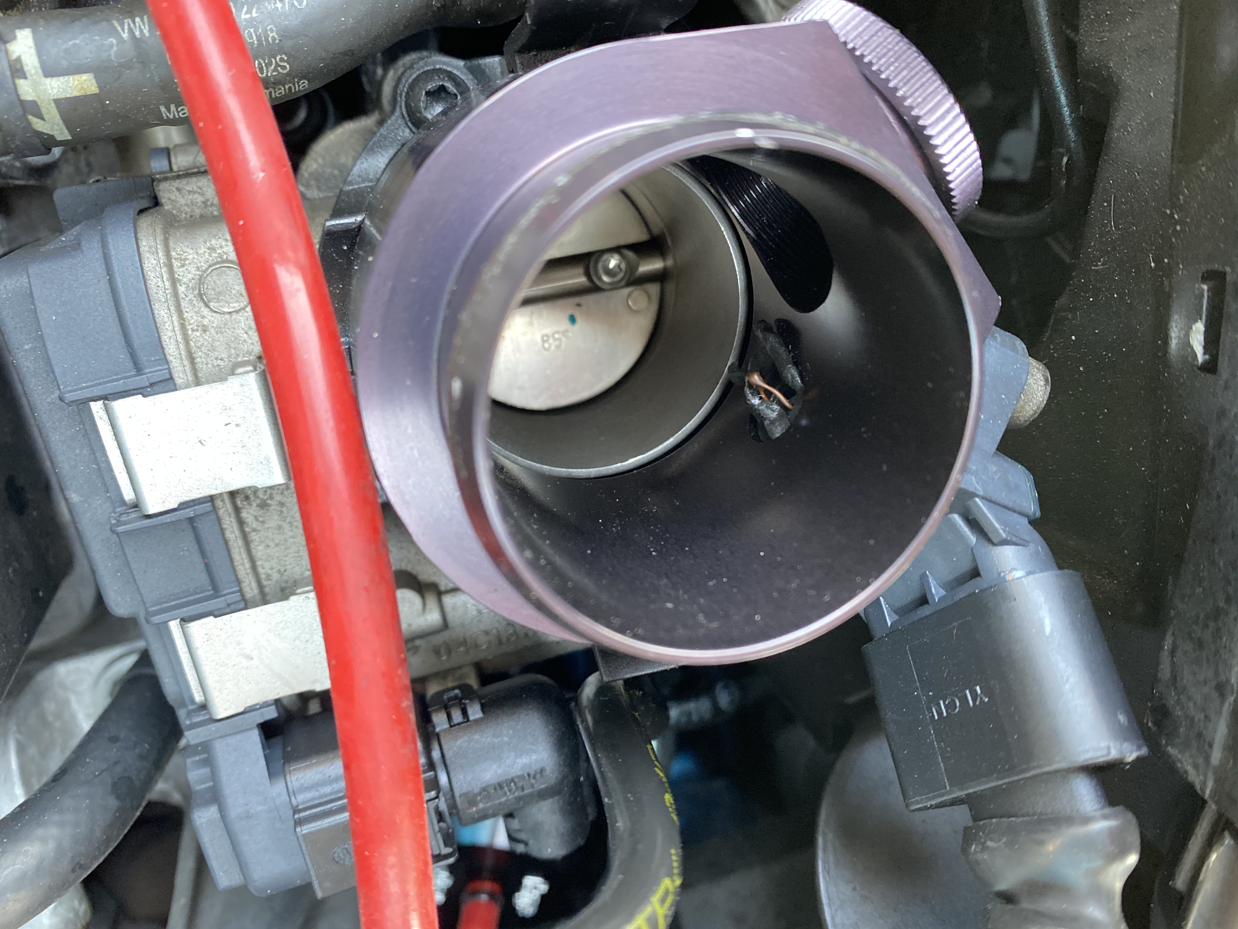

Re: Forge BOV nu ook beschikbaar voor de GTI en TSI
Check jullie turbodruksensor even! Die van mij is gesmolten!
Ook een oorzaak kunnen ondekken?
En eventueel opgelost zodat het niet nog is gebeurd?
- Berichten: 13480
De oorzaak is gelukkig en helaas vrij simpel: blijkbaar wordt de boel dusdanig heet dat de sensor kan smelten. Hoe ik dit kan voorkomen is mij totaal onbekend. Wellicht een goed idee dat mensen die de BOV hebben gemonteerd dit ook even goed blijven monitoren.
Nee ik merk er niets aan. Kwam er bij toeval achter omdat ik de slang nog moest wisselen voor een zwarte.

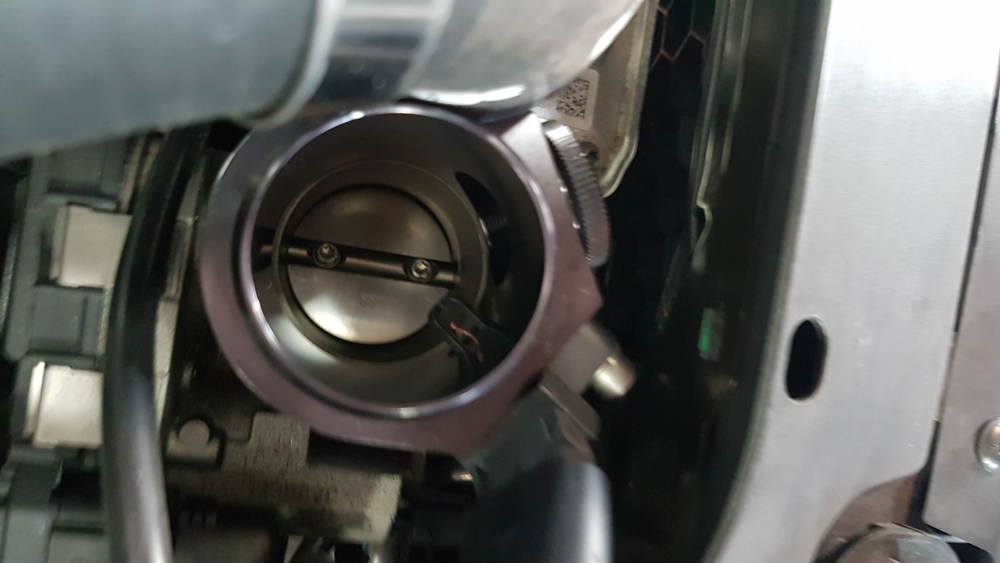

Heb de mijne los gehaald was nog keurige in goede staat de sensor.
