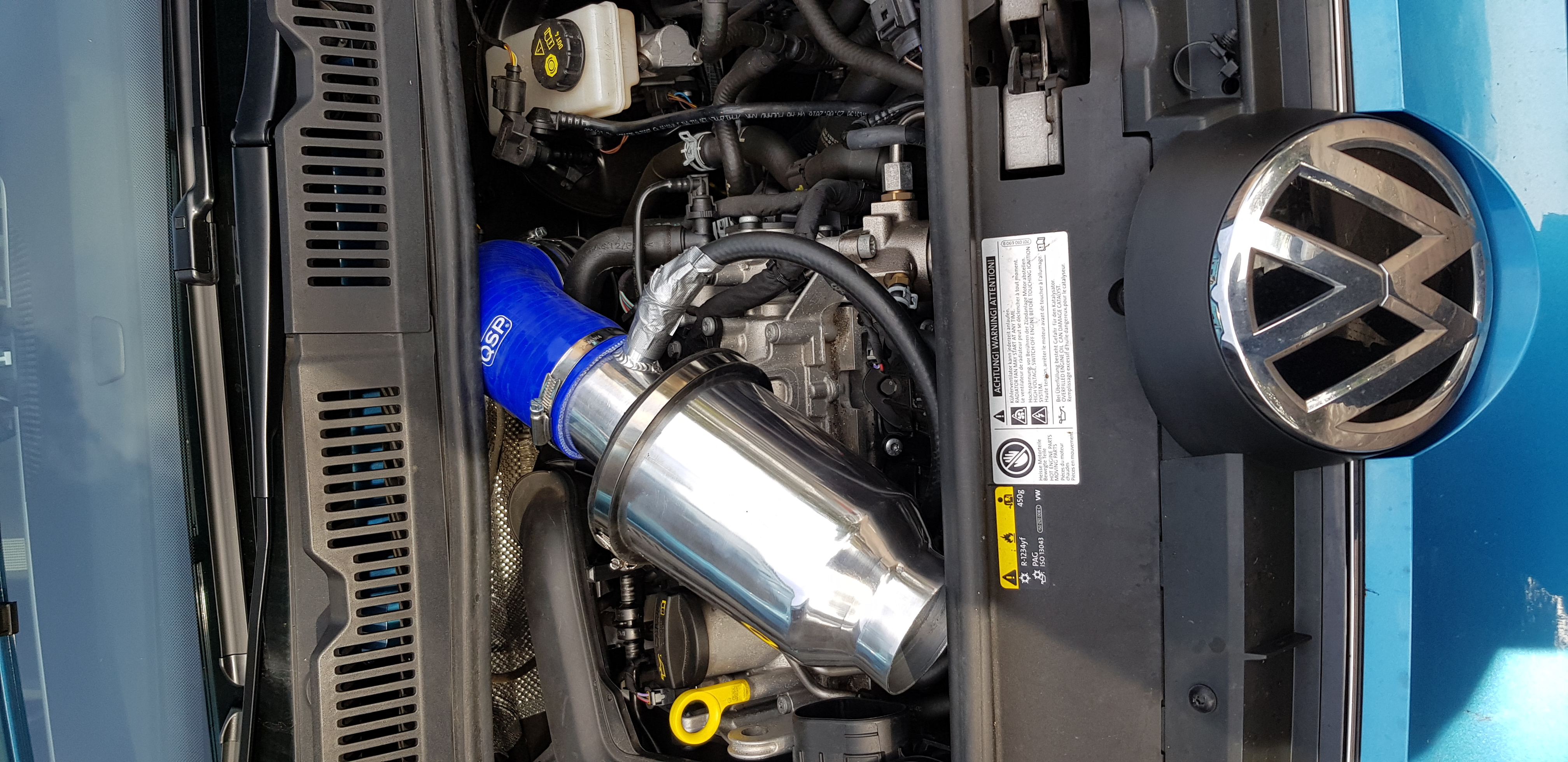

Mock up. Morgen verder.

Cai
Klaar! Morgen nog even een stukje krimpkous om de carterontluchting. Ik Had helaas niet de juiste maat. Klinkt top!

Zo klinkt het! 8-)

Bericht door Petrolhead Tom » ma 29 okt 2018, 08:53
Ik zal nog even wat uitgebreider verslag doen van dit fantastische avontuur. Ik had de spullen al langer in huis maar had steeds geen tijd of zin om er verder onderzoek naar te doen. Na een avondje rondkijken op Instagram (#uptsi laat je al het moois uit Brazil zien) wist ik het zeker. Het moest gaan gebeuren!
Zaterdag de spullen uit de schuur gehaald en eens gaan meten. Helaas geen tijd om het project af te maken maar wel een goede voorstelling van zaken hoe het uiteindelijk moet komen.
Zondag om tien uur begonnen met het op maat maken van mijn onderdelen en twee uur later kon ik de eerste proefrit maken. Wat een verschil met het standaard filter! Vanwege de turbo is het niet zo luid als bij een eerste generatie up! maar hoor je de turbo wel fantastisch mooi afblazen wanneer je van het gas gaat om bijvoorbeeld te schakelen.
De auto pakt ook wat mooier op omdat de inlaat niet meer zo geknepen is. Al met al een super leuk project om te doen en ik zit er al aan te denken om er nog een te maken met een ander filter en een andere buis omdat ik nu zeker weet dat het past.
