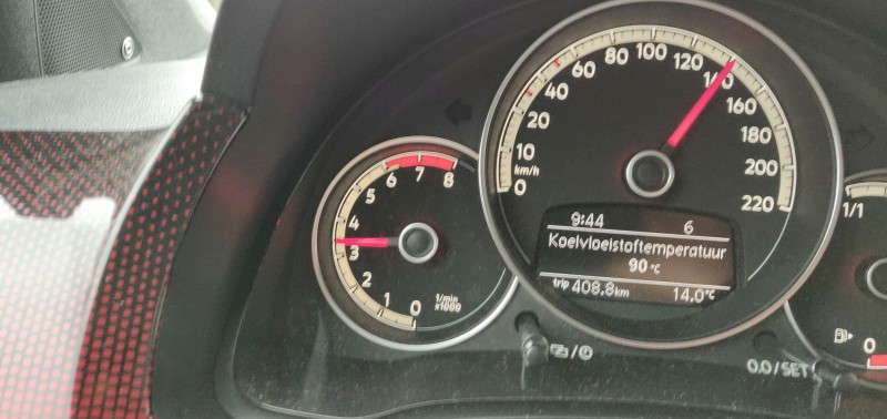

De vraag aan de gti rijders (met orginele wielen) hoeveel toeren draaid jullie gti bij 120 en 140 op de teller?
Om te vergelijken met mijn tsi.

Bij een GTI ongeveer 2900 rpm bij 120 op de teller met originele wielen.

En bedankt voor de foto's van de toerentallen.
Geeft mij een goed idee.
