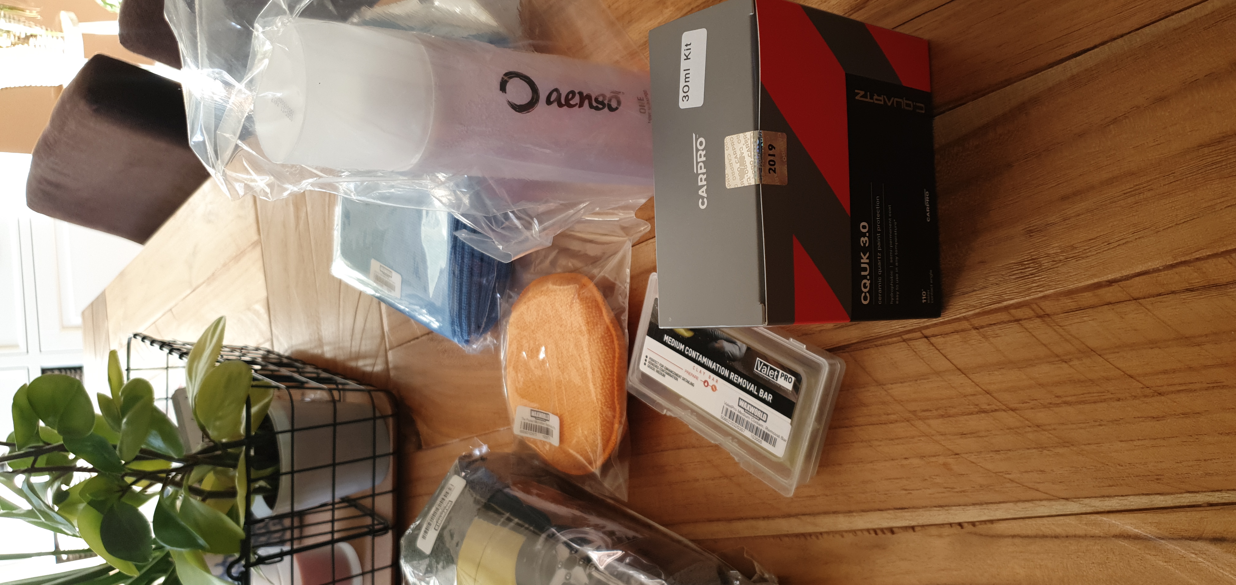

Momenteel heb ik de coating, shampoo en klei al binnen. Het polijst middel van Carpro moet nog aangeschaft worden. Een polijstmachine kan ik gebruiken van mijn werk, dat is er een van Rupes. Ook een juist polijstpad zal nog aangeschaft moeten worden.
De spulletjes tot nu toe :dance:
