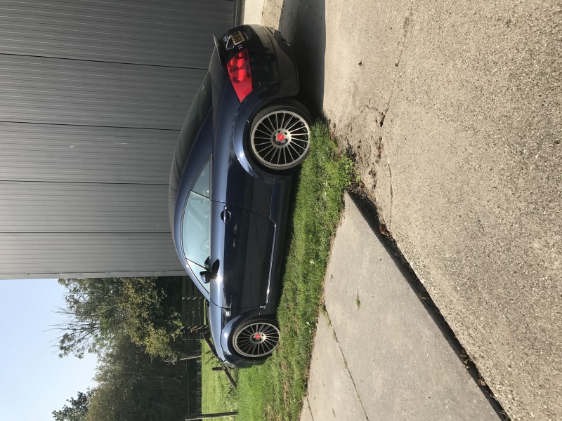

daarna in 2017 nog een Audi TT 8N Quattro gehad, verlaagd, 19"Rotiform,

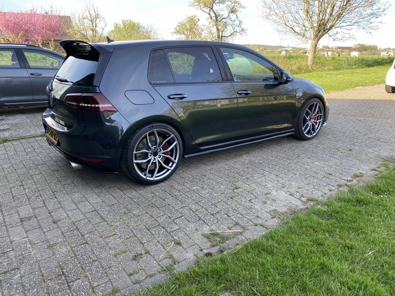

sinds 2020 een golf 7 GTI Clubsport, omdat ik toch het vermogen miste van de GTI, en ik de 7,5 GTI TCR persoonlijk wat minder mooi vond gekozen voor de 7 GTI Clubsport
origineel gekocht, opties die er op moesten waren vooral de Recaro's stoelen, omdat die anders alsnog erin zouden komen
origineel kon deze auto natuurlijk niet blijven - maar omdat ik wel zoveel mogelijk in de OEM plus wil blijven en ik Racingline (vroegere VW Motorsport, is nu wat commerciëler ) mooi goedpassend spul heeft, de auto met deze delen aan het upgraden.
Racingline verlagingsveren
Racingline R600 intake
Racingline turbo elbow inlet
Racingline muffler delete
Racingline intake slang zwart
Racingline full uitlaatsysteem (milltek non resonated) - enige verschil zijn de titanium Racingline uitlaattips
navigatiescherm van de 7 vond ik wat klein, dus gekozen voor het discover media van de golf 7 facelift scherm.
Blijft grappig dat het af en toe net Lego is bij Volkswagen. [emoji23][emoji12]
Het ‘oude’ scherm:
Tijdens:
Met het ‘nieuwe’ scherm:
Uiteindelijk gekozen toch voor stage 2 te gaan en Milltek downpipe met 200cells racekat gemonteerd;
19” racingline R360 velgen met 235/35 Michelin pilot sport 4S banden :.

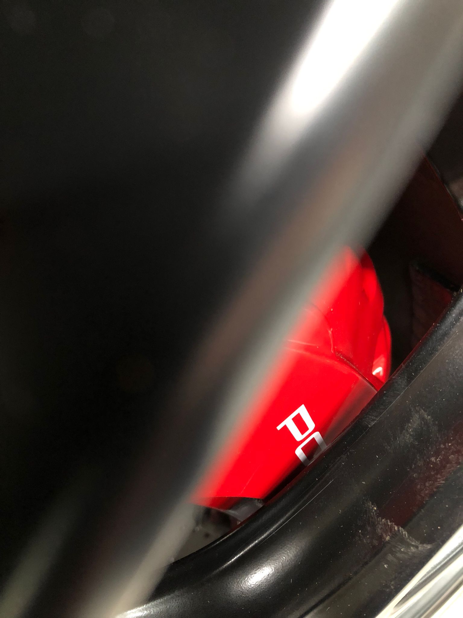

BBK
Remklauwen van een macan GTS (bijna dezelfde als de panamera) in originele lak.
Met 375mm brembo schijven van Mercedes.
Voor achter heb ik 356mm schijven klaarliggen:
