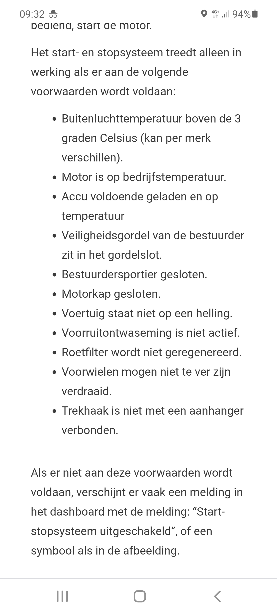

Re: Start stop systeem
Bericht door dennuus1 » wo 27 jan 2021, 09:33
Let ook even op je voorruitontwaseming.
