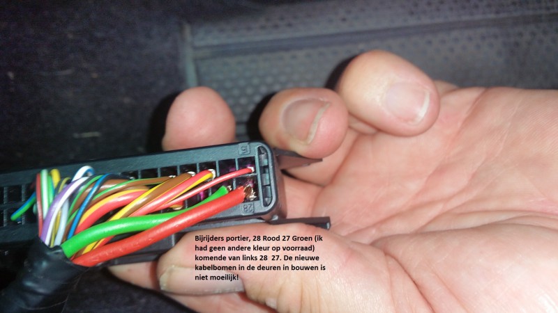

Onderdeel is gisteren binnen gekomen en alles werkt nu 100%, ook het onderbreken van de bediening als zowel de linker als rechter schakelaar tegelijk worden bediend...
Inbouw duurt grofweg een halve dag. De prijs voor deze inbouw komt op 375,- euro in originele onderdelen, BOVAG garantie en BTW. Iets duurder dan gehoopt misschien maar de inbouw is redelijk tijdrovend.

Ik heb ook naar de bedrading gekeken, en heb besloten er niet aan te beginnen: Een hele hoop werk. Dan is de boel van deur naar interieur ook nog gestekkerd zo te voelen, en moet de hele zooi dus uit mekaar zowel rechts als links. Als ze dit in de halve dag voor elkaar krijgen vind ik het al knap. Dan moet je ook nog relais gebruiken om kortsluiting te voorkomen, als je de standaard schakelaar wilt gebruiken. Niet moeilijk, wel een enorm geknoei om het ook nog netjes te krijgen.
