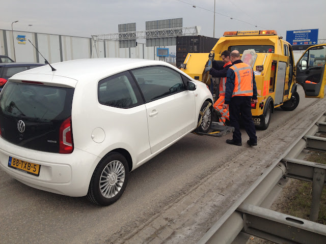

Vandaag reed ik met mijn up over de A15, en ik wou een vrachtwagen inhalen.
Dus terug naar z'n 4 om z'n vermogen te gebruiken.
Vervolgens, voel ik geen kracht en kijk naar het dashboard en zie daar ineens het ESP lampje branden
Als snel zag ik dat het toerental 0 was en daarna ging er ook een oranje lampje branden wat op een motor lijkt.
En ook de Emergency City Break ging in storing.
Op z'n laatste snelheid gelukkig veilig op de vluchtstrook gekomen
Probeerde de auto nog te starten, maar er gebeurde helemaal niets meer.
De ANWB heeft mijn auto meegenomen, en hun konden het probleem niet vinden.
Ze hadden wel door dat er kortsluiting was in de kabelboom, en konden het probleem tijdelijk oplossen door de zekering te vervangen.
Alleen boven de 2500 toeren brand de zekering door.
Me up staat nu weer bij de dealer en ik rij weer in de leen polo...
Ik had al geen vertrouwen meer in mijn up, maar die is nu echt compleet weg.
